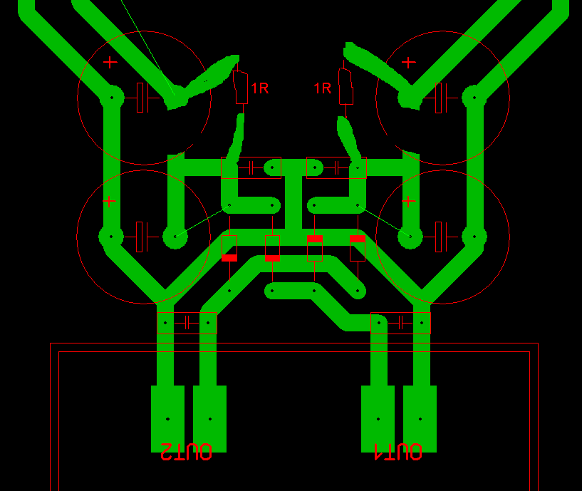

(#) Lacko12 hozzászólása Dec 24, 2012 /
Végre megérkezett a Heed Canamp-hoz minden alkatrész, mielött elkészíteném a panelokat megkérlek titeket hogy nézzetek rá a táp panelra hogy így megfelelő-e vagy esetleg még szükség lehet valamire mivel elég sokan szenvednek a zajjal.
Előre is köszönöm a segítséget nektek.
(#) storm válasza Lacko12 hozzászólására (») Dec 24, 2012 /
1-nek elmegy, viszont az 1ohm-os ellenállás 2 lába össze van kötve, nem sokat ér, és ha anyira szuper tápot akarsz, akkor csinálj valami csillagpostos tápot, akkor biztos nem fog búgni.
Kicsit átrajzoltam, szerintem felesleges a 2x 1000µF meg a 2x 10nF. Igasísd meg az alkatrészeket, szerintem így jobb.
modos..lay
(#) Lacko12 válasza storm hozzászólására (») Dec 24, 2012 /
Köszi szépen a segítséget a 10nF-os kondikat énsem értettem de sok helyen láttam ezért került bele elsőre.
Viszont az 1R ellenállásokkal sok embernek megszűntek a búgások ezért raktam bele ha a pozitív illetve negatív tápfeszültség és a 100nF-os fólia kondenzátorok közé beiktatom az ellenállásokat úgy már megfelelő lesz?
(#) Lacko12 válasza Lacko12 hozzászólására (») Dec 24, 2012 /
Bocsi rosszul emlékeztem a rajzra, visszakerestem erről lenne szó.
A saját rajzomat módosítottam csak hirtelenjébe nem akartam a tiédbe belenyúlni.
Természetesen kiveszem a 10nF-os fóliákat is meg a vezetősávokon is módosítok az ajánlásod szerint csak hogy az ellenállás megfelelően van-e beiktatva most.
Igen, így már van értelme, viszont a földel vigyázni kell, könnyen földhurkos lehet, a csillagpontos földelés a tuti, minden alkatrész fölre meni lába 1 pontba csatlakozik, és onnan 1 szál vezetősáv megy a graezt hidak lábaira.
(#) accaboj válasza Lacko12 hozzászólására (») Dec 25, 2012 /
A táp hibás és nem látom hogy az OPA CRC szűrt tápot kapott volna. Eredeti rajzon egyébként csak ő kap. (100r, 100uF, 100nF)
(#) storm válasza accaboj hozzászólására (») Dec 25, 2012 /
Azóta már módosításra került a rajz, a legutolsót nézd meg...

(#) accaboj válasza storm hozzászólására (») Dec 25, 2012 /
De nem úgy lett módosítva ahogy mondtam...

(#) Lacko12 válasza accaboj hozzászólására (») Dec 26, 2012 /
Miért pontosan mi hibás a rajzon? Az erősítő panelja szinte 100%ban a cikkben szereplő csak pár kimenetnél vagy bemenetnél a forrpontokhoz raktam csatlakozót.

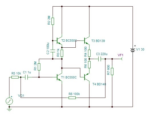

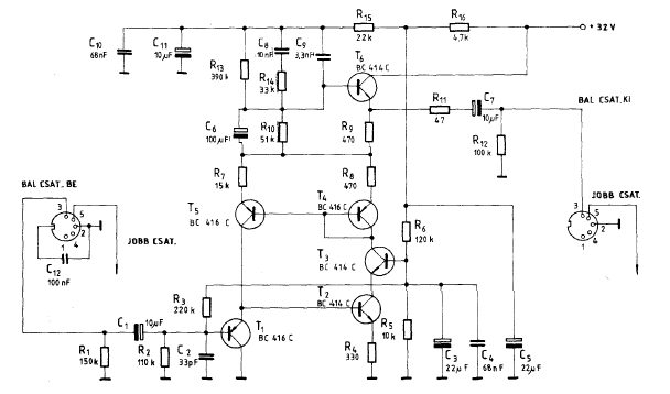

(#) highand hozzászólása Jan 9, 2013 /
Jó estét!
Hatalmas munkával sikerült rekonstruálni a híres germánium tranzisztoros olasz énekhang erősítő egy részletét és újraalkotni korszerűbb félvezetőkkel. Az eredeti mono erősítőből már csak néhány darab létezett olyan hírességek birtokában, mint Tina Turner, Whitney Houston.
A rekonstrukció eredménye egy egyfokozatú erősítő, ami mint ilyen természeténél fogva nem termel TIM termékeket, hiszen egyetlen fokozatot tartalmaz. A kapcsolás képes kiszolgálni 600ohm-os fejhallgatókat. A kisebb impedanciás fejhallgatók miatt kialakításra került egy AB osztályú kimenetet is tartalmazó változat.
A látszólag egyszerű kapcsolásban a tranzisztorok több feladatot is elláttak egyszerre, az akkori divatnak megfelelően. Így lehetséges az, hogy egyetlen fokozat egyszerre áram visszacsatolt feszültség erősítő és illesztő is egyben.
A kimeneti jel szimmetriáját az alsó nagy értékű ellenállással lehet állítani, amíg a nyugalmi áramot a felsővel. Jó beállítás esetén 20Vpp érhető el 15mA nyugalmi áram mellett.
A kapcsolás zeneisége egyszerűen utolérhetetlen.

(#) accaboj válasza Lacko12 hozzászólására (») Jan 10, 2013 /
Itt a hiba a Canampodban.

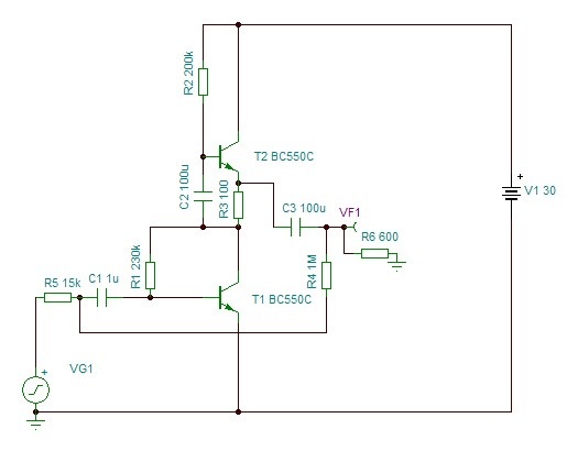

(#) reloop válasza highand hozzászólására (») Jan 10, 2013 /
Üdv! Egy kis adalék T1 lineárisabb működésének támogatásához, az áramgenerátor ugyan az. HFM1
