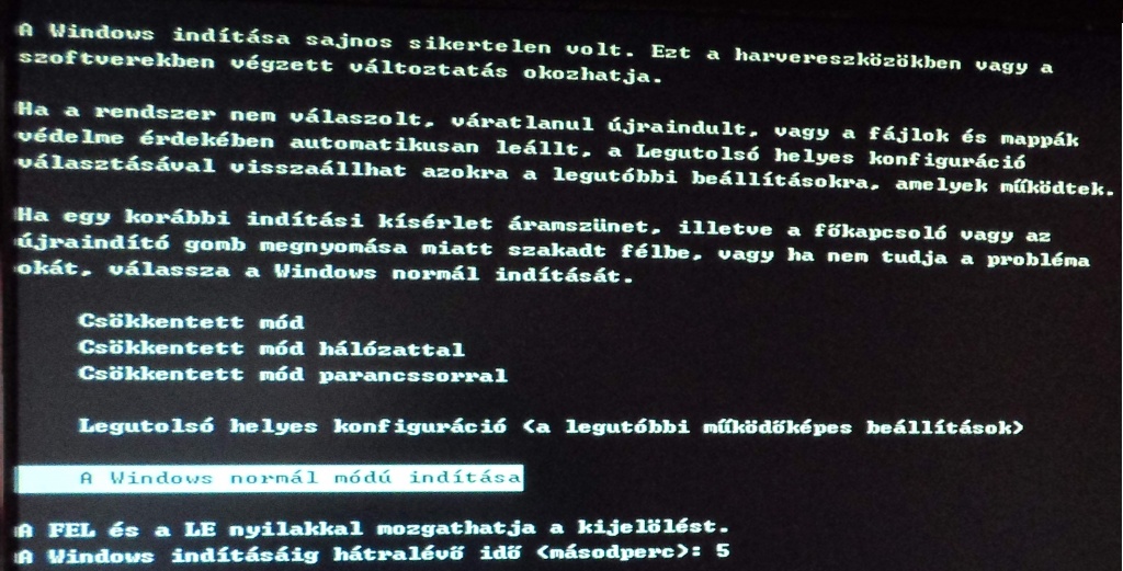

Havertól elhoztam egy gépet állítólag nála működött . csak vinyót meg egy ventit kellet bele raknom. a régi gépemből kiszedtem és átraktam. Beindítom -> semmi, nem kapcsol be a monitor, de a gép ventije megy.Odáig eljutottam hogy kontaktos volt a winyó táp csatija, kicseréltem egy másik csatira. beadott egy olyan képernyőt hogy választhattam ,hogy beállítom a biost vagy mehetek tovább a meglévő beállításokkal (F10 meg F11 azt hiszem ) először tovább mentem akkor beadta az alábbi képet és mindegy hogy csökkentett módba vagy normálba indítom újra indul és minden kezdődik elölről. A vidókártyát kivettem, de semmi nem változott a processzor újra van pasztázva, de ki kell portalanítanom még

(#) Gabó válasza misi93 hozzászólására (») Jan 5, 2013 / 1
A windows nem szereti, ha más hardverkörnyezetet kap, mint amire telepítve lett. Ajánlom, hogy a wint tedd újra, és menni fog.
(#) kokozo válasza misi93 hozzászólására (») Jan 5, 2013 / 1
Szia! Egy másik gépre telepített winnel akarod ezt a gépet elindítani? Komolyan azt hitted menni fog?
Reinstall win! A Windózok hardver spacifikusak tehát csak abban az esetben működött volna ha egy ugyanolyan hardverfelépítésű gépbe tetted volna de akkor se 100%.

Több lehetőséged van:
1./ Mint előbb kollegák megírták -újratelepítés
2./ Windows lemezről javítótelepítés. A telepítő lemeznek azonos, vagy magasabb service packot kell tartalmaznia mint a telepített operációs rendszer.
3./ Régi gépbe visszateszed a HDD-t ahol működött, és Syspreppel lezárod. Ez visszaállítja a hardvereket szabványra, és az új gépben kérni fogja az általa nem ismert eszközök driverét. Erről egy leírás
(#) misi93 válasza laszlokunstar hozzászólására (») Jan 5, 2013 /

(#) Mengyán válasza misi93 hozzászólására (») Jan 5, 2013 /
Na akkor itt is egy kis szófosás, mint a másik fórumban. Először is csökkentett módban mennie kellene. Ha nem megy, az valószínüleg baj. Első körben táp, majd memória amire gyanakodnék. Érdemes kiszedni minden kártyát belőle, az alaplapot, kártyákat, kártyacsatlakozókat kifújni levegő spray-vel (kb 1200Ft, de 3-4 gépre elég), a kártyák, különösen a memóriák csatlakozóit tiszta A4-es papírral jópárszor (6-8-10) végighúzni, majd újból lefújni levegővel, hogy ne maradjon rajta esetleg szöszmő. Utána mehet bele vissza minden. Bekapcsoláskor azzal kezdesz, hogy belépsz a BIOS-ba, és csinálsz egy Load Setup Defaults-ot. Nem poénból szólt, hanem mert nyűgje volt a beállításokkal. Ha nem segít, akkor CR2032 elem csere. Ezután a lehető legkevesebb dolgot kell csak beállítani, és mindenről tudjad, hogy mi az. Pl boot sorrend. Ha IDE-s a vinyó (40GB-os mi más lenne!?), akkor ugye tudod, hogy Primary Masternek kell lennie. Mostanában tapasztalom, hogy öregszem, mert a fiatalság már nem ismeri az IDE-s cuccokat. Ha idáig eljutottál, akkor érdemes nyomni rajta egy Memtest-et. Pl Linux telepítőn, akár még 10 évesen is találsz. Ha hibát talált, akkor valami baj van. 0 hiba a megengedett! Ha ezzel is megvagy, akkor jöhet az át vagy újra telepítés.

(#) misi93 válasza Mengyán hozzászólására (») Jan 5, 2013 /
Csökkentett módban is újraindul. Elég poros volt a gép már a vidikártyát megtakarítottam. Akkor jönnek a ramom levegő sprém nincs falun nem is lehet kapni, de van kompresszorom gondolom az is megteszi. nem értak annyira a gépekhez még annyira sem a bioshoz de megoldom biztos le van írva . A boot sorrend alapból floppy hdd és cd de én hdd re állítottam ez elsődlegeset. elemet cseréletm a régi gépemből kb 3.08 volt van benne. Hát a sorrendel is szenvedtem mert van egy csatlakozóm ami alaplapba megy (IDE) a másik végén van egy slave és egy mester csatlakozó a masterbe tettem és a jumperrel is azt választottam hogy a kábel válassza ki. nincs linuxom. eddig megcsinálom megpróbálom újratelepíteni ha nem megy akkor nem tudom Amúgy Köszönöm
(#) Mengyán válasza misi93 hozzászólására (») Jan 5, 2013 / 1
IDE kábelnél a legfontosabb, hogy az eszközöket minek jumper-eled. Az, hogy esetleg rá van írva, hogy melyiknek kellene a master-nak lenni, jelen esetben nem lényeges (annyira). Szóval sztem tedd master-ra a vinyó jumper-ét, az alaplapra menőt pedig a kékbe dugd. Kompresszor elvileg csak víz és olajmentes lehet, és abból sem fújnék közvetlen közelről az alaplapra, csak olyan 20-30 centiről. Ha van számítógépes bolt a közelben, ott tudsz kérni másik kábelt a DVD-nek. Gondolom a CD csak elírás volt. Max egy 500-ast adj érte, ha többet kérnek, akkor lehúzás, én annakidején ingyen kaptam, volt a boltban egész dobozzal "kimaradt" kábel. Úgy látom van integrált videokari, először próbáld azzal, vagy ha beleteszed az AGP-set, akkor pedig a bios-ban tiltsd le a sajátját. Init. Graphic Adapter Priority legyen AGP/PCI.

(#) eSDi válasza Mengyán hozzászólására (») Jan 5, 2013 /
Csak óvatosan azzal a kijelentéssel, hogy "csökkentett módban mennie kellene". Ha teljesen más a hardverkörnyezet, akkor biza nincs az az isten, hogy csökkentett módban elinduljon.
A teljesen más hardverkörnyezetet értsd úgy mint:
Intel-ről AMD-re és vissza. És a többi, és a többi.
Már megoldódott a jumperes probléma. Kompresszorral sikerült kitakarítani, reseteltem a biost és újratelepítettem xp-vel Most megy rendesen, próba üzem szerűen van bekötve . A CD olvasót átraktam a régi gépemből, azért csak azt mert, ha valami gigszer lenne akkor ne a dvd írómat rontsam el. A drivereket le fogom szedni a netről eddig minden működik egy memtesztet gondoltam még elvégezni rajta. A ventiket is megpróbálom egy kis olajjal halkabbá tenni
