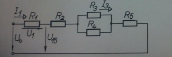

(#) gyengeagep hozzászólása Jan 10, 2013 1 /
Sziasztok! Nagy segítséget szeretnék kérni! Elektrotechnikából holnap dolgozatot fogok írni és nem megy ez a feladat. Lehet rossz helyre írtam akkor én kérek elnézést. Arról van szó, hogy ebben a rendszerben U(0)=12V tápfeszültség van. R1 ellenállás értéke 2 kOhm, R2-é 1 kOhm, R3-é 3 kOhm, R4-é 6kOhm és az R5-é 1 kOhm. Ki kellene számolni az eredő ellenállását a rendsazernek, illetve az U1, U15, I1 és I3 feszültségeket illetve áramerősséget.
Meg tudná valaki oldani?
(#) reloop válasza gyengeagep hozzászólására (») Jan 10, 2013 / 1
Szia! Témája.
Kiszámolod R3, R4 párhuzamos eredőjét (2kOhm) és összegzed a másik három ellenállással, ez lesz az eredő (Re). I1=Uo/Re. U1=R1*I1. U15=Uo-U1. I3=I1*(2kOhm)/R3.

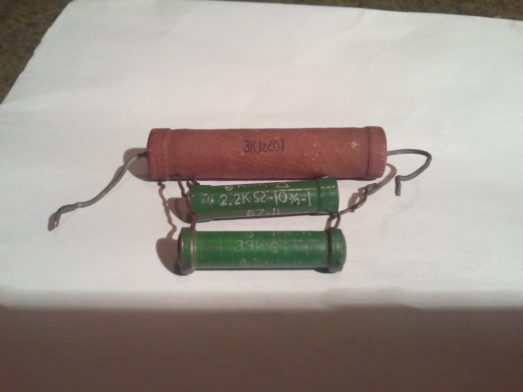

(#) gyulank válasza kadarist hozzászólására (») Jan 10, 2013 /
A teljesítményt hogy kell számolni darabra? Szóval eddig úgy számoltam, hogy pl. 10W-ot akarok fűteni, akkor az 1db. 10W-os, 5760 ohm -os ellenállás, vagy elosztottam a teljesítményt is, és az ellenállást is annyi darabbal, ahányból kiraknám, vagyis pl. 2db. 5W-os. 2880 ohm -os ellenállás, mivel az eredője 5760 ohm, és összesen 10W-ot akarok.
De ha úgy számolom, hogy 240V/2880 ohm*120V=10 Watt. Vagyis 2db. 10W-os ellenállás, vagyis 20Wattot fűt, pedig az eredő szerint összesen 10-et fűthetne. Vannak régi nagy ellenállásaim, nem egyformák, ezért érdekelt volna, hogy melyiknek mekkorának kell lennie, hogy kibírják. Van kb. 0,5*2,5cm-es 2,2k ohm, kb. 0,6*2,5cm-es 33k ohm, és kb. 1*4,5cm-es 3k ohm -os ellenállásom. De mindből csak 1 db..
(#) kadarist válasza gyulank hozzászólására (») Jan 10, 2013 /
Az első számítási módszer a jó, mert soros kötésnél egy ellenállásra fele feszültség jut, ha azonosak az ellenállások ellenállásai, így az egy ellenállásra jutó teljesítmény is feleződik.

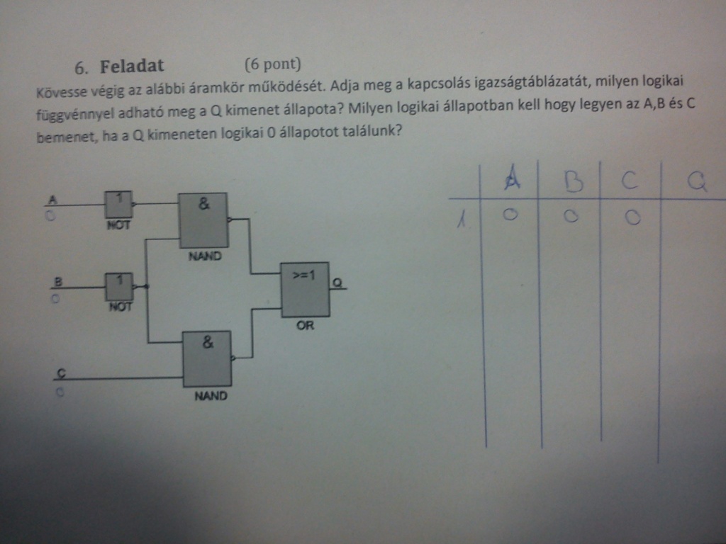

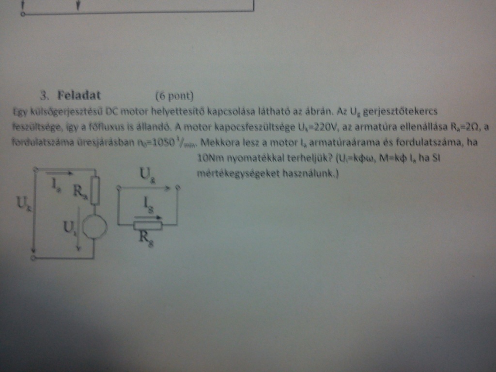

(#) gyengeagep hozzászólása Jan 10, 2013 /
Bocsánat, hogy megint zavarkodom, de szeretnék még segítséget kérni! még lenne 2 feladat amit én is most kaptam és nem tudok mihez kezdeni vele. Segítséget kérnék mert nem tudom megoldani. Nagyon szépen köszönöm előre is, illetve köszönöm annak is, aki az előzőt megcsinálta nekem.
De a másik számolásnál mi a hiba? Hogy számoljam ki, ha pl. sorbakötöm a 3k-s, és 2,2k-s ellenállásokat, hogy azoknak mekkorának kell lennie? Vagy, ha 3 különbözőt kötök sorba, ha már 2 egyforma sorbakötésénél is más eredményt kapok, mint kéne? Az eredő ellenállást osszam el a kérdéses ellenállással, és az eredménnyel osszam el az eredő teljesítményt? Vagyis R1=3000 R2=2200 P=10W Re=5200 Re/R1=1,7 Re/R2=2,4, akkor R1=5,8W R2=4,2W?
A hozzászólás módosítva: Jan 10, 2013
(#) gyulank válasza gyulank hozzászólására (») Jan 10, 2013 /
Vagyis 5200 ohm -al 11W, így R1=6,3W, R2= 4,7W-ra jön ki. Nem tudom hány wattos ellenállások ezek. Kibírhat 5W-ot a fél centi vastag? Vagy 20 Wattot az 1 cm-es?
Mutasd meg az ellenállásokat, mert így csak vakon tippelhetünk.
A zöld Remix gyártmányú szénrétegekre rá van írva, hogy 1 (W), a százalék után. A nagy piros NDK huzalellenállás meg olyan 10W körüli lehet.
Köszönöm! Akkor így nem bírnák. De mi lenne, ha R1=4700 R2=47000 R3=1000 R4=1000 R5=3000, és R1+R2 párhuzamosan lenne, aztán a többivel sorbakötve? Akkor R1-2=5980, ha sorbakötöm, és az előbbi módon számolom, akkor 2,9W jut a kettőre, és ebből R1-en 2,9/(47000/4700), R2-őn 2,9/(4700/47000) Watt fűtődik el?
Próbáld ki és meglátod. Ha nagyon pirítanának, akkor még mindig módosíthatsz a konstrukción.
