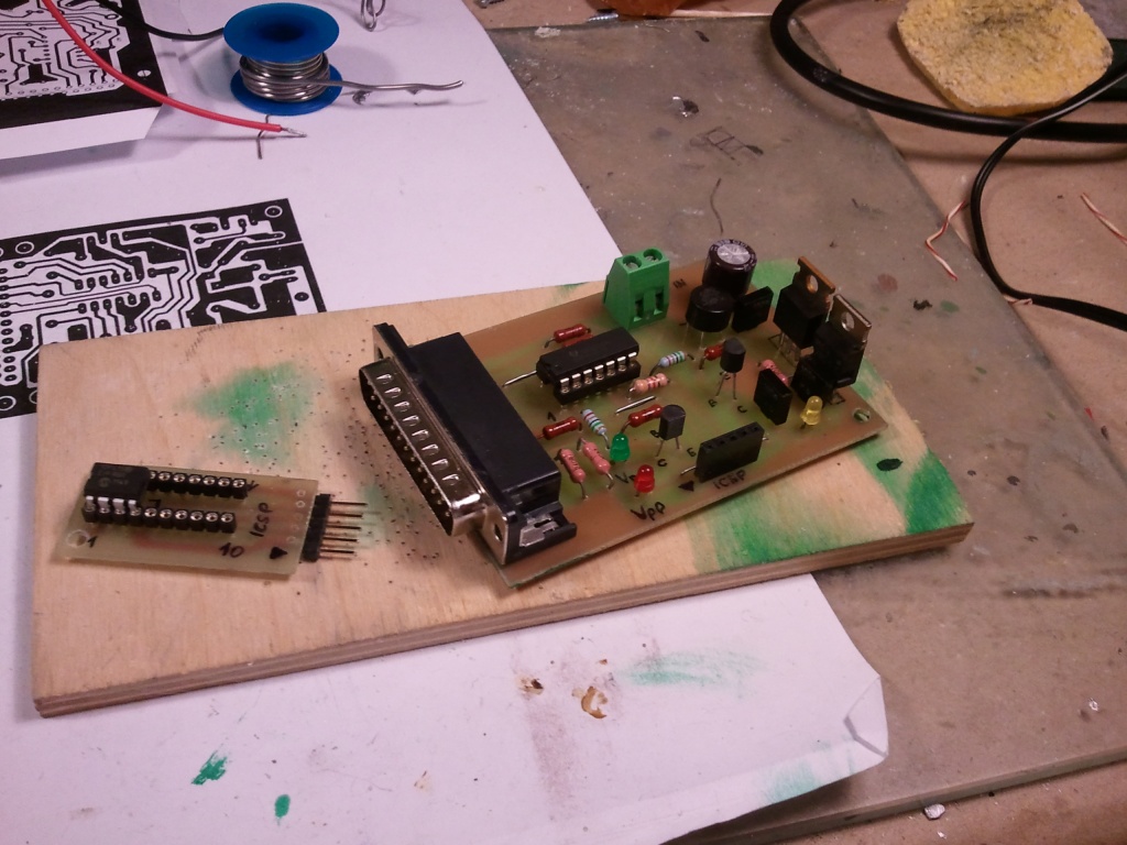

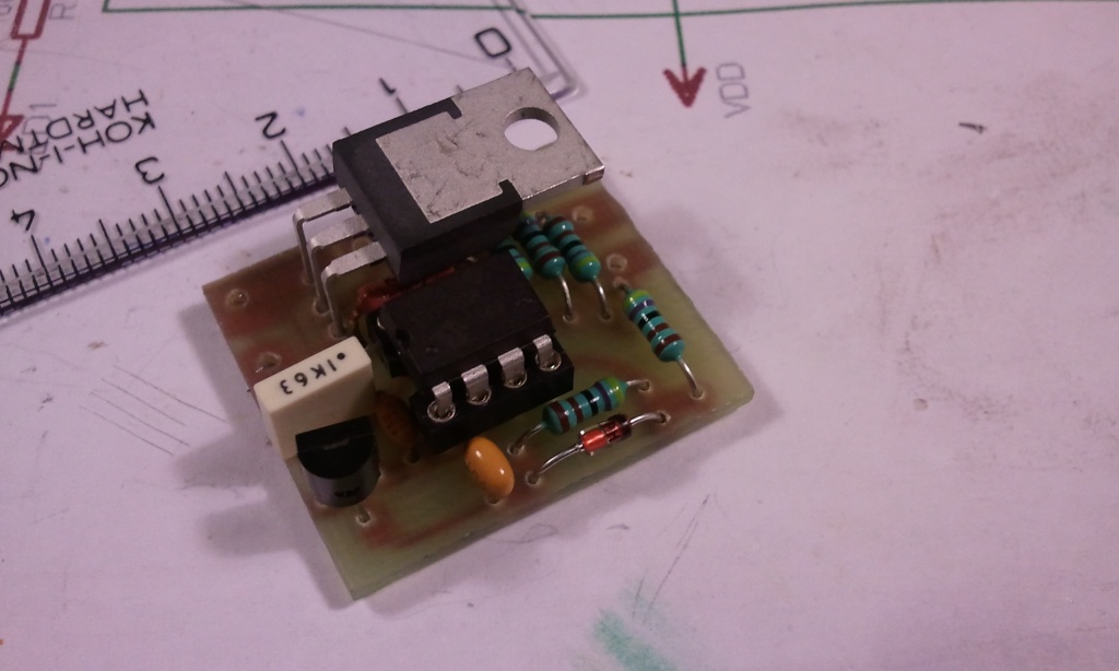

(#) kistee hozzászólása Jan 11, 2013 /
Nálam ezek készültek mostanában. Építési sorrendben mutatom be őket, gondolom, kitaláltátok, hogy megcsapott a PIC füstje.
Elsőként watt kolléga leírása alapján egy LPT portos programozót és egy PIC16F628A-hoz (18 lábúakhoz) használható próbapanelt készítettem el, majd jöttek sorba a többiek: a 8-14-20 pines PIC-ekhez való panel, a PICkit2 és végül a 28 lábúakhoz való panel. A PICkit2 18F2550-jét a printer portos programozóval programoztam fel és utána (érdemei elismerése mellett) nyugdíjba küldtem.
Legvégül egy PIC12F615-tel épített belső világítás halványítót láthattok.
Üdv: t

(#) kaqkk válasza kistee hozzászólására (») Jan 11, 2013 /
Nálam még egy pic sem volt képes füstöt ereszteni
„megcsapott a PIC füstje.”
Viszont a paneljaid igényes szép kivitelést mutatnak ! GRAT !
(#) kistee válasza kaqkk hozzászólására (») Jan 11, 2013 /
Kösz.
Viszont nem véletlen, hogy nem mutattam (eddig) meg a panelok másik oldalát. De ami késik, nem múlik... Ugyanis se nem fotóztam, se nem vasaltam, hanem saját úri kezemmel rajzoltam meg a mintázatot. Úgyhogy nem épp a legszebb, de működik és ez a lényeg.
A 16F628-as próbapanelt Mickey5 oldalán olvashatóak szerint építettem és a hozzávaló kiegészítő paneleket is.
OFF: köztudott, hogy a legtöbb processzor (a PIC-et is beleértve) füsttel működik. Ha kijön belőle a füst, akkor már nem működik.

(#) Laslie válasza kistee hozzászólására (») Jan 11, 2013 / 1
Grat. Én csak most kezdtem el foglalkozni PIC-el, de sajnos időhiányában még nem tartok itt. Az LPT-portos égető már készen van, már csak kipróbálásra vár.
A végén látható belső világítás halványító saját fejlesztés? Ha nem, megmondanád, hol találtad?

(#) Johnny0004 válasza kistee hozzászólására (») Jan 11, 2013 /
Üdv! Működik az égetőd? Mert mint a pickit2 fórumon kiderült neked 100nF van a Pic USB részén (eddig nem is figyeltem erre a képeiden), és oda 470nF kéne, vagy legalább 330nF.
(#) havranarpi válasza Johnny0004 hozzászólására (») Jan 11, 2013 /
A Z.Szilvásy féle verzióban 100nF van a tudomásom szerint.
(#) Johnny0004 válasza havranarpi hozzászólására (») Jan 11, 2013 /
Akkor elég rosszul tudod: Bővebben: Link, jó az 330-nak is, én is építettem már ebből.

(#) Hp41C válasza kistee hozzászólására (») Jan 11, 2013 /
Nem ünneprontásként, de megjegyezném:
Az USB csatlakozó melletti kondenzátornak 470 nF -nak kellene lennie. Működik 330 nF .. 1µF értékkel is. Hiába van egy rajzon vagy fényképen 100 nF, ha az adatlap másként rendelkezik. Ha nem tartjuk be a gyári előírásokat, olyan bizonytalan lesz az áramkör, mint a sokat szidott JDM... Ezekívül a tápszűrő fóliakondenzátorokat cseréld ki 100nF kerámia kondenzátorokra.
