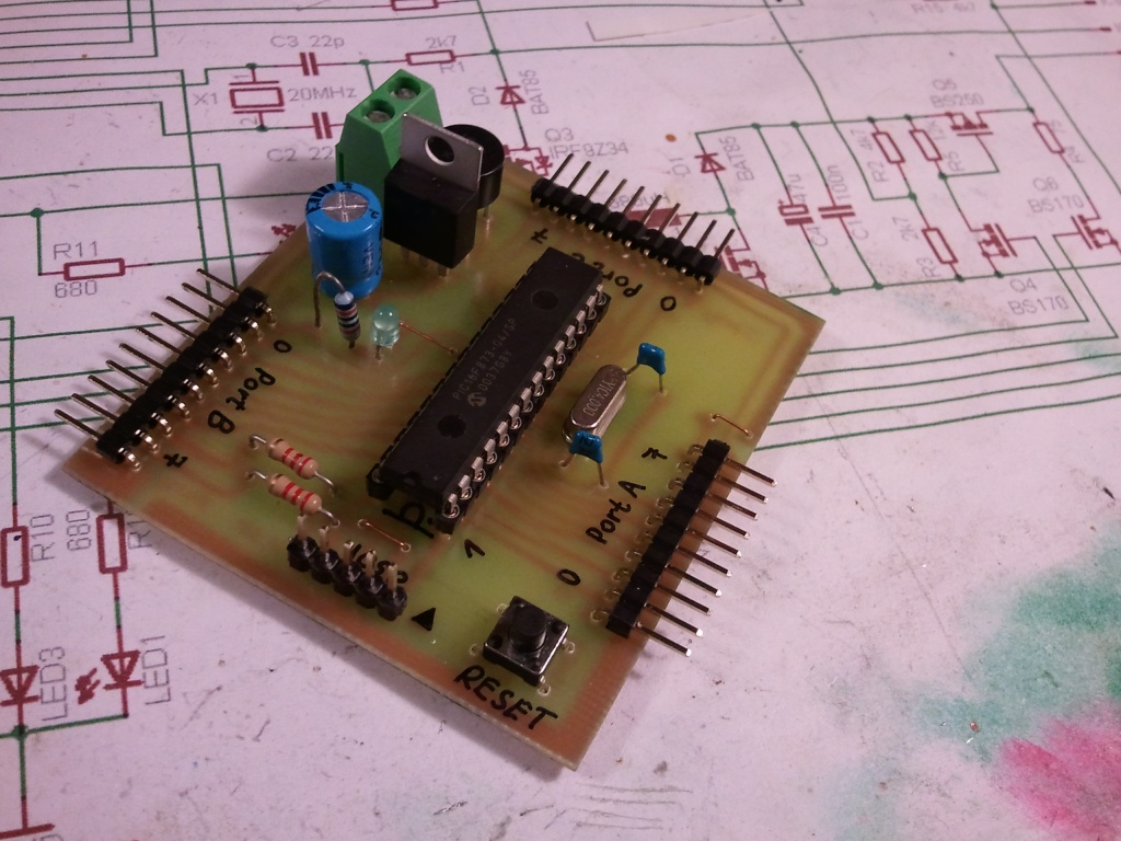

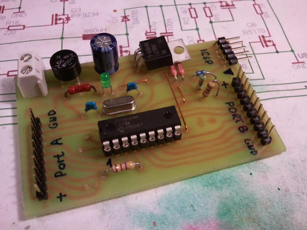

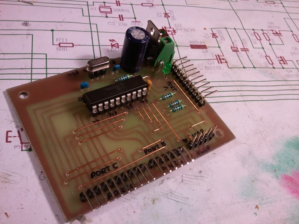

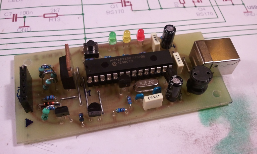

Nálam ezek készültek mostanában. Építési sorrendben mutatom be őket, gondolom, kitaláltátok, hogy megcsapott a PIC füstje.
Elsőként watt kolléga leírása alapján egy LPT portos programozót és egy PIC16F628A-hoz (18 lábúakhoz) használható próbapanelt készítettem el, majd jöttek sorba a többiek: a 8-14-20 pines PIC-ekhez való panel, a PICkit2 és végül a 28 lábúakhoz való panel. A PICkit2 18F2550-jét a printer portos programozóval programoztam fel és utána (érdemei elismerése mellett) nyugdíjba küldtem.
Legvégül egy PIC12F615-tel épített belső világítás halványítót láthattok.
Üdv: t

(#) kaqkk válasza kistee hozzászólására (») Jan 11, 2013 /
Nálam még egy pic sem volt képes füstöt ereszteni
„megcsapott a PIC füstje.”
Viszont a paneljaid igényes szép kivitelést mutatnak ! GRAT !

Viszont nem véletlen, hogy nem mutattam (eddig) meg a panelok másik oldalát. De ami késik, nem múlik... Ugyanis se nem fotóztam, se nem vasaltam, hanem saját úri kezemmel rajzoltam meg a mintázatot. Úgyhogy nem épp a legszebb, de működik és ez a lényeg.
A 16F628-as próbapanelt Mickey5 oldalán olvashatóak szerint építettem és a hozzávaló kiegészítő paneleket is.
OFF: köztudott, hogy a legtöbb processzor (a PIC-et is beleértve) füsttel működik. Ha kijön belőle a füst, akkor már nem működik.

Szép munkák, gratulálok. Azért a füst ritkán csapkodjon.
Hmm Akkor azért volt ismerős a kinézetük.
(#) zolika60 válasza kistee hozzászólására (») Jan 11, 2013 /
„Viszont nem véletlen, hogy nem mutattam (eddig) meg a panelok másik oldalát.”
Nem lehet az olyan rettenetes, ez innen is látszik. Ilyen kis NYÁK-ok esetében a kézi rajzolás szerintem inkább profizmus.

(#) Johnny0004 válasza kistee hozzászólására (») Jan 11, 2013 /
Üdv! Működik az égetőd? Mert mint a pickit2 fórumon kiderült neked 100nF van a Pic USB részén (eddig nem is figyeltem erre a képeiden), és oda 470nF kéne, vagy legalább 330nF.
(#) havranarpi válasza Johnny0004 hozzászólására (») Jan 11, 2013 /
A Z.Szilvásy féle verzióban 100nF van a tudomásom szerint.
(#) Johnny0004 válasza havranarpi hozzászólására (») Jan 11, 2013 /
Akkor elég rosszul tudod: Bővebben: Link, jó az 330-nak is, én is építettem már ebből.
A hozzászólás módosítva: Jan 11, 2013
