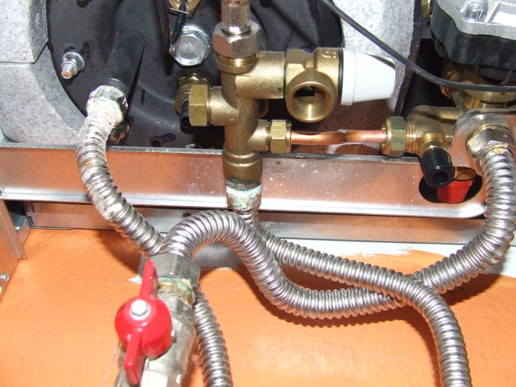

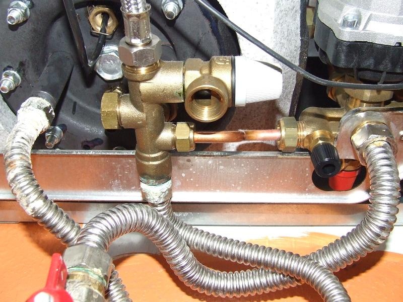

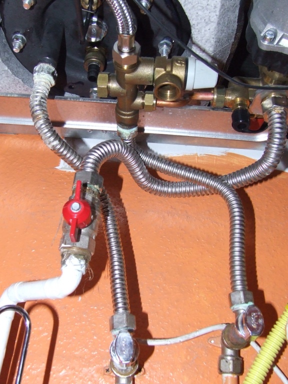

Köszönöm szépen segítőkézségedet. Engedelmeddel egy link, ahol az AEG gst sematikus ábráját és fényképet láthatjuk.
http://www.stiebel-eltron.hu/content/aeg/gst_macro.pdf
Becsatoltam több képet, ebből látható a jelenlegi helyzet. Ami biztos, kicsit vízköves a hollandi csatlakozásánál. Jobb oldali a hidegvíz, bal oldali sarokszelep a melegvíz. A sarokszelepek szűrősek. A szerelvénycsoport alatt mit értesz? A 4. képen lévő egységre gondolsz, a biztonsági szeleppel? ( fehér kúpak - valószínű - ) Tekerjem le a hollandikat és nézzek bele? Ebben lehet esetleg egy szürő, amely vízköves lett? Köszönö szépen előre is a segítségedet.

(#) toro válasza mindvacak hozzászólására (») Jan 10, 2013 /
Azért a szerelőd fordíthatott volna egy kis figyelmet az Gebo INOX csövek "formázására"!
(#) VIM válasza toro hozzászólására (») Jan 10, 2013 /
Szia "toro"! Még az hagyján, hogy GEBO a HMV tartály bekötése, de a szivattyú szívó oldalában is és négy 90fokkal 50cm-en belül! Mitől is levegősödik (kavitáció a csőben)?

Hello,igen arról van szó a fehér kupakosról az a biztonsági szerelvény csoport,abban eredetileg van egy szűrő a bemenetnél,azon belül kellene lennie egy visszacsapó szelepnek ami egy dióda funkciót lát el a víznél hogy csak befelé engedi a vizet egy irányban az is lelehet vízkövesedve a csonkok vízkövességét látva.azt kellene leszedned és kitakarítanod ezzel növeled a bemenő víz mennyiségét átfolyását,így több a meleg víz a kimeneten mivel több bemenő víz több meleg vizet szorít ki a tartályból én azt az enyémből mármint a szűrőt eltávolítottam mert alatta van egy központi vízszűrő egység.viszont azt nem látom a képről hogy van-e víznyomás csökkentőd a rendszeren annak a beragadási is okoz ilyen problémát viszont azt onnan tudod hogy a hideg víz sem folyik rendesen sehol

(#) toro válasza VIM hozzászólására (») Jan 10, 2013 /
Szia Imi!
No, azért szép egy "MUNKA"!

(#) mindvacak válasza hugo hozzászólására (») Jan 11, 2013 /
Szia Hugo!
Ami azt illeti a hideg víz kifolyásával,"erősségével" nincs probléma. Azt szeretném megkérdezni Tőled, ha leszedem ezt az egységet (három hollandi ) előtte le kell engednem a rendszert? Vagy simán szétcsavarom az egészet és esetleg ami a csőben van víz szépen kifolyik. Viszont nem kapok "nyakamba" 60 liter melegvízet esetleg 40fokon...
Persze a bejövő ágon a sarokszelepeket zárom.
Köszönöm a segítségedet.
