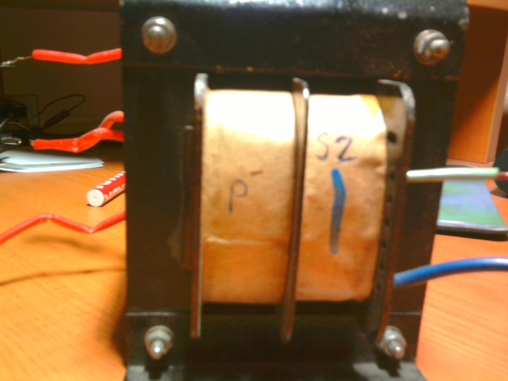

(#) SZISZI86 válasza gordonfreemN hozzászólására (») Jan 3, 2013 /
Lenne még valami van egy másik trafó (leválasztó trafó).
Trafóméretező progival 230V/2x28V 336W-ra ez jött ki rá :
Primer 367menet 0.76mm-es huzalból
Sz1: 49 menet 1.48mm-es huzalból
Sz2: 49 menet 1.48mm-es huzalból
Hihetek neki? Bővebben: Link - Vasmag: Link
A hozzászólás módosítva: Jan 3, 2013
(#) SZISZI86 válasza (Felhasználó 13571) hozzászólására (») Jan 3, 2013 /
köszi a választ, csak azért kérdeztem mert korábban a többiek csak 100VA körülire becsülték.
A primerhez a trafón lévő huzalt használnám, 0.5-nél kicsivel vastagabb sima tolómérővel mérve ez lehet pont jó is.
Szekunderhez van 1.0mm-es huzalom valószínűleg elegendő mennyiség ha megoldható vele.
A menetszámok ebben az esetben hogyan változnának, mennyivel lenne több ill. kevesebb?
Még valami, hogyan tekerjem? Primer aztán a 2 szekunder?

(#) SZISZI86 válasza fleta hozzászólására (») Jan 3, 2013 /
Semmi gond, de leírom hogyan számolt a program.
230v primer feszültség
50Hz
Vasmag keresztm. 22.32 cm2
1.2 Tesla
Áramsűrűség 3.5 A/mm2
Szek.1: 28v várható terhelés 6A
(#) fleta válasza SZISZI86 hozzászólására (») Jan 3, 2013 /
Érdekes ez a program lehet hogy nem tartós áramfelvétellel számol.Én akárhogy számolom 190 VA jön ki. a 3,5 A/ nmm elég sok ám toroidnál számolunk annyit. Nem kell semmit csinálnod a trafóval számold vissza a szekundert, előtte mérd le pontosan mennyi volt a feszültsége. Pontosan számoljál.
A primer maradhat. Ezzel a trafóval kb fél hangerővel az erősítőd már elmegy gond nélkül.
(#) granpa válasza SZISZI86 hozzászólására (») Jan 3, 2013 /
A számolt menetszámokkal 2 szál ~0.5-ből a primer, 3 szál 1.-ből a szekunder. Ez a keresztmetszet el fogja bírni a terhelést. Lehet, a vas kissé melegedni fog. (Feltéve, hogy belefér az ablakba; számold ki, mielőtt nekiállsz.) Ha ez leválasztó(biztonsági) trafó volt, akkor kisebb gerjesztéssel számolták, tehát nagyobb menetszámok vannak rajt, és nem a max. kivehető (szakaszos) teljesítményre méretezték.
Ahogy 'gordonfreemN' írta; kettőt összekötsz, primerek párhuzamosan, szekunderek sorosan, így (ha jó amúgy a feszültsége)minden macera nélkül kapod a tápot.

(#) erbe válasza SZISZI86 hozzászólására (») Jan 3, 2013 /
Ne foglalkozz a programmal! Mérd meg a vékony tekercs áramfelvételét a 230 V-ról! Ha üresjárásban több 0,5 A-nél, akkor hozzá kell tekerni néhány menetet. Mérd meg a szekunder által leadott feszültséget! Számold le a jelenlegi szekundert! Számold ki eszerint a kívánt menetszámot és adj hozzá annyit, amennyit a primer/szekunder feszültség aránya szerint kell, a rátekert menetszám miatt. (~1 menet legföljebb).

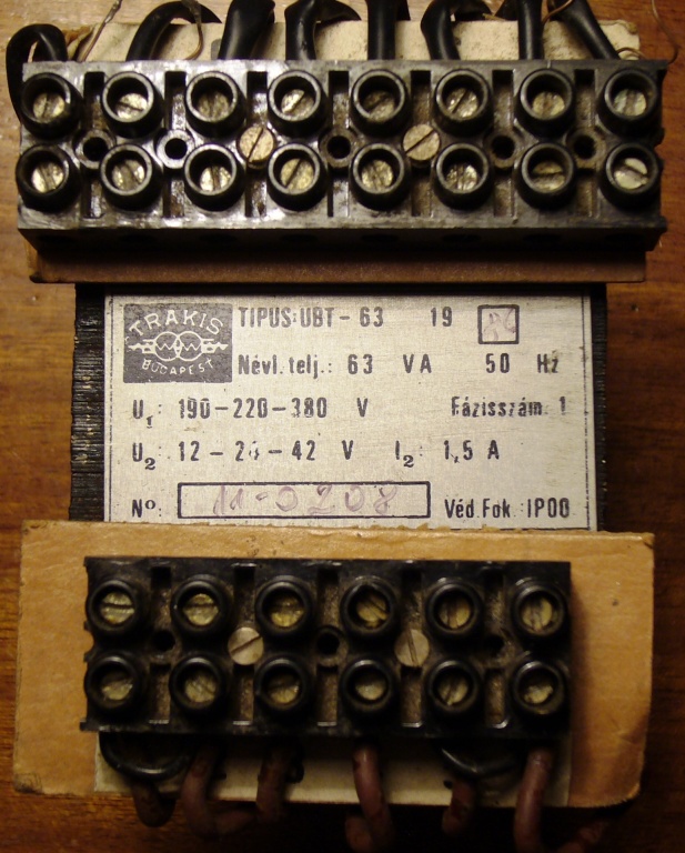

(#) zaza99 hozzászólása Jan 9, 2013 /
A képen látható UBT-63 trafó bekötéséhez kérnék segítséget.
230V bemenő és 24V kimenőre szeretném bekötni.
(#) BarnaPili válasza zaza99 hozzászólására (») Jan 9, 2013 /
Ez alapján el tudsz indulni.
István
(#) granpa válasza zaza99 hozzászólására (») Jan 9, 2013 /
Én megmérném a primer tekercsek ellenállásait, illetve, hogy sok vég közül melyik, melyik tekercshez tartozik. Aszerint adnék feszültséget a primerre (valószínű; 190v-ra 2 párhuzamos primer tartozik; úgy, hogy 2-2 primer sorosan, és úgy paralel; 380V-ra az összeset sorba kell kötni), ezután mérném a szekunder tekercsek feszültségeit, ahol szintén soros és párhuzamos kötések adják a megfelelő feszültséget és teljesítményt.
'B' változat: sorba kötöd az összes szekundert, 42V-ot neki; és mérsz a primereken.
A hozzászólás módosítva: Jan 9, 2013
(#) Ge Lee válasza zaza99 hozzászólására (») Jan 9, 2013 /
Ha bizonytalan vagy, akkor a legegyszerűbb ha valamelyik szekunderre kötsz 6-12V-ot, utána már minden tekercset végig tudsz mérni.
(#) zaza99 válasza Ge Lee hozzászólására (») Jan 9, 2013 /
Köszönöm mindegyikőtöknek!
Itt megtaláltam a leírést hozzá. Működik is rendesen.
