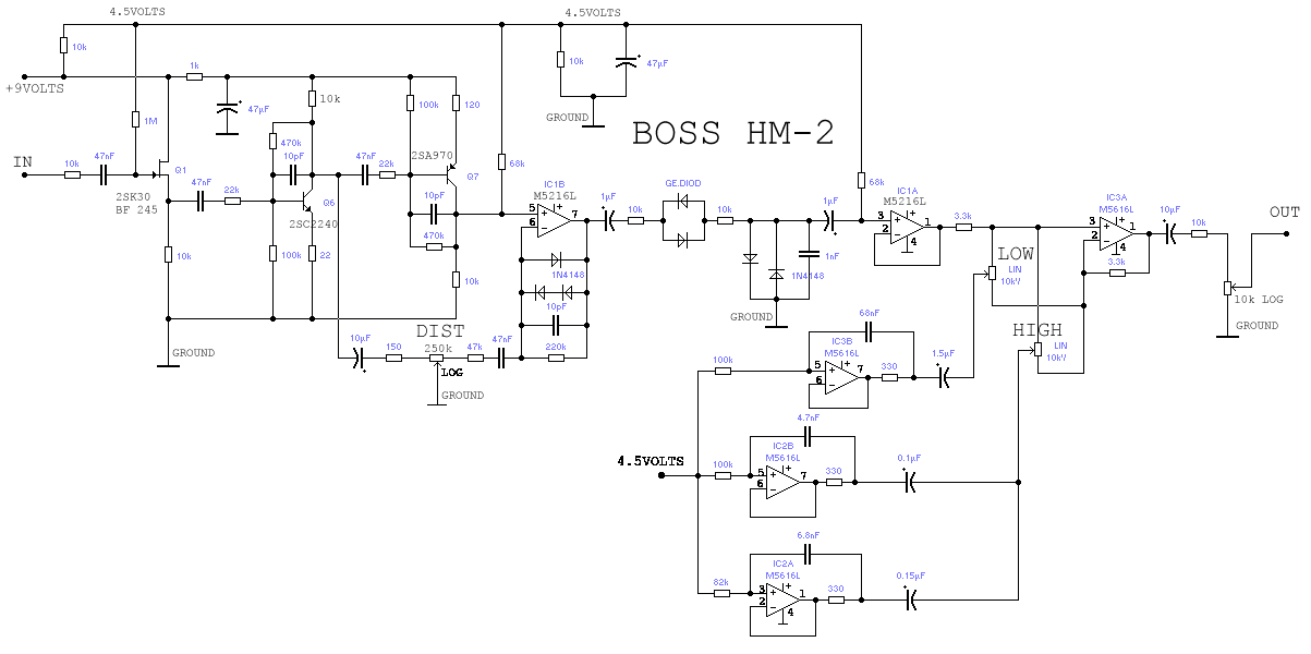

(#) Addye hozzászólása Jan 15, 2013 /
Lehet h*lyén hangzik, de a következő a problémám Nem értem pontosan, hogy az alábbi kapcsolásban a 4,5 Volt jelzéseknél az adott csomópontba kell kötnöm a 4,5V-ot?
Előre köszönöm a segítséget!
(#) proli007 válasza Addye hozzászólására (») Jan 15, 2013 /
Nem! A két 10kohm-os ellenállás megfelezi a 9V tápfeszültséget, ennek értéke van a rajzon felírva. (Az IC-k munkapont beállításhoz szükséges feszültség.)
üdv! proli007
(#) kadarist válasza Addye hozzászólására (») Jan 15, 2013 /
Nem kell odakötni semmit, ez a feszültség a 9V megfelezésével alakul ki. Az alul jelzett 4,5V-ot persze össze kell kötni a rajz tetején lévő 4,5V-al.
A hozzászólás módosítva: Jan 15, 2013
(#) Addye válasza kadarist hozzászólására (») Jan 15, 2013 /
Köszönöm szépen mindkettőtöknek!

Mivel tudnék helyettesíteni egy M5216L műveleti erősítőt? Kezdő pákás vagyok még és nem tudom, hogy hol kereshetnék hasonló műv. erősítőt.
Köszönök minden segítséget!
(#) Szpisti válasza taki89 hozzászólására (») Jan 15, 2013 /
Ha abba a metál torzítóba lesz, akkor a 4558 vagy a tl072 jó lesz helyette.

(#) taki89 válasza Szpisti hozzászólására (») Jan 15, 2013 /
Igen, abba lesz Köszönöm szépen!
