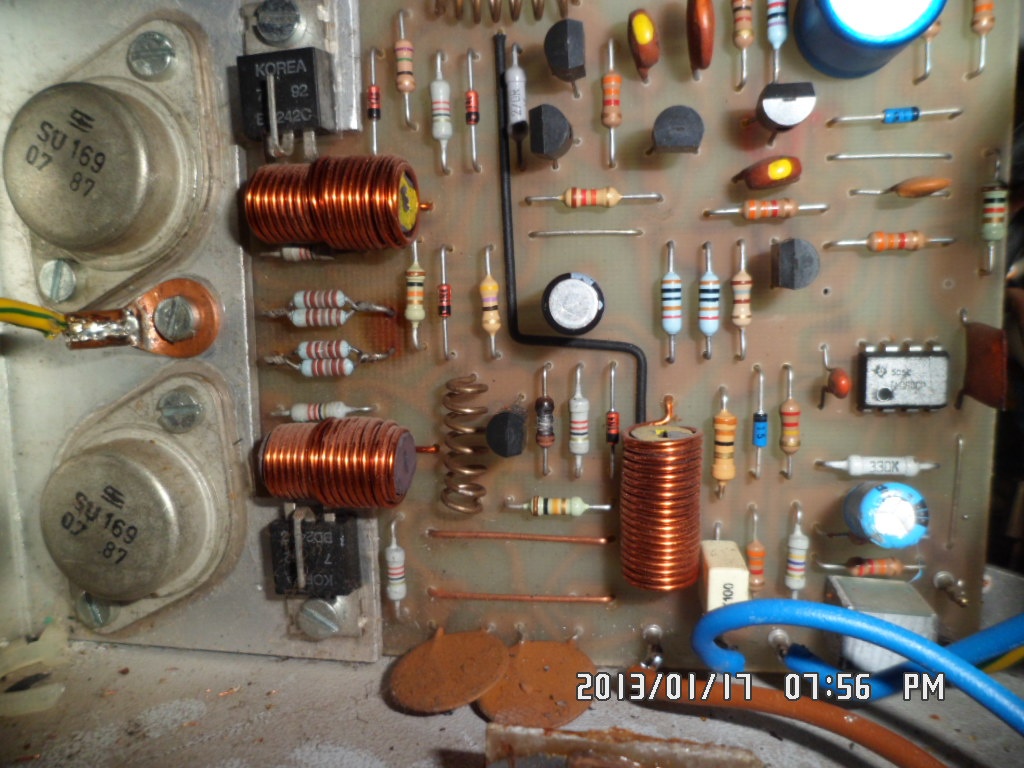

Üdvözlet mindenkinek. A képeket létszíves nézzétek meg,és segítsetek nekem abban,hogy tudjam melyik változat ez? M 1236 iss 10 ez van a panelon..

(#) kadarist válasza Bencze.k hozzászólására (») Jan 17, 2013 /
Mindenesetre az SU169-es sorvégtranyók eléggé szokatlanok ebben a pozícióban.

(#) Doncso válasza Bencze.k hozzászólására (») Jan 17, 2013 /
Na ezt a verziót még nem ismerem, kapcsolási rajzot tekintve ugyanaz szinte mindegyik 50v-os quad, ezt a fajtát nem ismerem. István jól mondja, ezek TV-be való sorvég tranyók, nagyfeszre vannak, tv trafó kapcsolgatásra, nem pont hangfrekvenciás erősítőbe, mindenesetre megmosoly ogtam De ha jó hangja van, miért ne.

Hiába vagyok nagy figura,ha nem működik.Azt sem tudom,működőképesek-e a panelok.Nem szerettem volna napvilágra hozni,mert tudatlannak érzem magam most. Csináltam már quadot,de azt eladtam.Ez lett,elvileg csak trafó kellett volna hozzá.Tegnap csináltam tápot,és tegnap ki is jött a füst a panelból.. Arra gondolok,hogy gerjed...

Használd a válasz gombot nyugodtan. Úgy egyszerűbb a dolog. Szkóp jó lenne, úgy lehet kimérni a gerjedést. Ha egy izzót teszel a primer körbe az is megvédi a további károsodástól. 24w-os elég. Multival méregettél már? Ha jól látom nincs bekötve a meghajtó tranyó középső lába. Pedig jól néznek ki a panelok. Nem kókány meló.

40w izzóm volt,azzal hancúroztam ki az elkokból a feszültséget mikor csináltam a tápot.Nem méregettem még.Alkalmam sem volt méregetni.Hétvégén kiműtöm a panelt,és az asztalon rápróbálok újra.De tudni kellene az elégett ellenállás értékét.. Holnap még tudok vásárolni. Valóban szépek a panelok.De hiába szép,ha nem működik.Kellene egy beültetési rajz hozzá,ill egy kapcsolási rajz.De nem tudom honnan,mivel nem tudom a pontos típusát sem.Egy másik panel is van,de nem akarom szétforrasztani,abban benne van az ellenállás is... De nem vagyok 100% ig biztos a színkódban sem...

Szia! Erre a rajzra hajaz. Úgy nézem a 75 ohm égett el, mellette a tranyó is gyanús. Kiváltó ok az ugyanott lévő huzalellenállás rossz forrasztási érintkezése lehet. Amúgy el van az áramkorlátozó nélkül is (szerintem az ment tönkre) a próbák alatt, ha a felvett áramnak eleve határt szabsz.

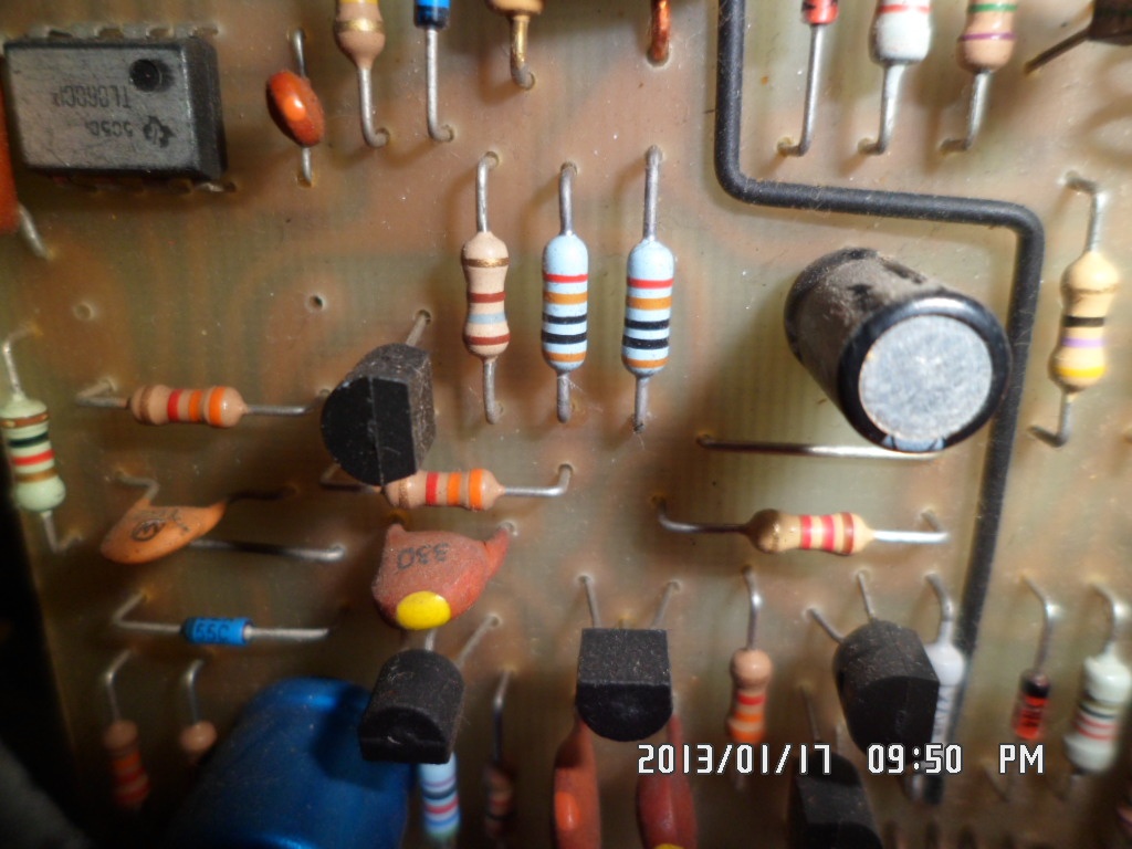

(#) Bencze.k válasza Doncso hozzászólására (») Jan 17, 2013 /
Valóban 75ohm volt az ami elhamvadt.Átnéztem az oldalt,és találtam hasznos programot.Ellenállás érték számoló.. Az "Alkotós" korszakban még nem voltak ilyen jó dolgok. Reloop megidézlek!

A 0,091 ohm beforrasztását nézd meg, rendesen körülfutja-e az ón? Szükség esetén forraszd újra.
A BC560C-vel jelzett tranzisztor bázis-emitter diódáján tekintélyes áram folyt, érdemes a tranzisztort kiforrasztva megvizsgálni.

Feltételezésem az R36 beforrasztási hibás. Nézd meg milyen áramút marad! (T6, R26)
Szerk.: A T6 nem elengedhetetlen része a kapcsolásnak, feladata a negatív félperiódus áramának korlátozása. Nélküle működik az erősítő. Ha a multimétered rendelkezik diódavizsgálóval beültetve is meg tudod valamelyest mérni, amúgy nyugodtan forraszd ki.
