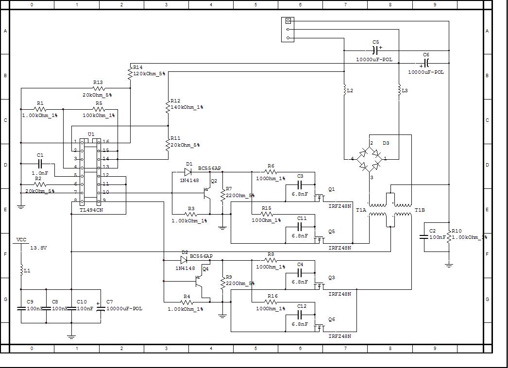

(#) digimann válasza Pafi hozzászólására (») Okt 28, 2007 /
tényleg schottky
na de 200V-ot bír, nekem meg csak 48V van/lesz, szóval nem lehet gondja.
Azon töröm a fejem, hogy ha greatz-et rakok bele, akkor pont hogy nem tud elmenni a szimmetria
Illetve csak akkor, ha túl lesz terhelve a táp... de az nem fog megesni.
(készül a rajz, most már greatz-el )
(#) Pafi válasza digimann hozzászólására (») Okt 28, 2007 /
Hát végülis nem drága, lődd el a schottkyt, nem kár érte, de szólok, hogy ezt tapasztalatból tudom. 48 V lesz DC-ben, de a diódákra záró irányban eleve a teljes táp (2*48V) jut, ráadásul a 48 V úgy áll elő, hogy kb. 60 V-os négyszöget visszaszabályzol PWM-ben, tehát 2*60 V biztos jut rájuk, és most jön a kegyelemdöfés: átkapcsoláskor egy óriási lengés alakul ki a graetz és a fojtó közös pontján, kb. 100 %-nyi, így simán kialakul 200 V fölötti feszültség, ami azonnal megöl 1 diódát, és innentől zárlatban van az áramkör. Egy sima 200 V-os pn diódának viszont nem lesz semmi baja.
tehát akkor kb. 60V-osra kéne tekernem a trafót is?
és vajon nem lenne gond a sima pn dióda sebességével? tudnál esetleg típust ajánlani?
(#) digimann válasza digimann hozzászólására (») Okt 28, 2007 /
Íme a rajz... valószínűleg még nem végleges.
Igen. Csak így tudod terhelés alatt is tartani a 48 V-ot.
Szinte bármilyen gyors dióda jó, pl. MUR820.
A gate-meghajtó lehetne erősebb (sokkal kisebb soros gate-ellenállás), R7, R9 fölösleges. A visszacsatolás így nem jó. Az összegfeszültséget kellene visszacsatolni, és a belső műveleti erősítőket nem szabad szabadon hagyni, be kell állítani egy megfelelő véges erősítést, hogy stabil legyen a szabályzási kör.
A véges erősítést hogy érted? A 3-mas lábról, mint kimenetről csatoljam vissza őket?
Miért nem jó így, hogy a két külön ágról csatoltam vissza?
A gate-eken lévő 100Ohm-os ellenállás helyett nem tudok kisebbet tenni, mert azt már nem bírja el a TL494
Jelenleg a hibaerősítő erősítése közel végtelen. Ennek ellentéte a véges. Vagyis pl. 20-szoros. Igen, a 3-as lábról.
Gondold végig, mi történik, ha az egyik oldali elkó föl van töltve annyira, hogy éppen letiltja a TL494 egyik opa-ját, és nem terheled, a másik oldalt viszont terheled!
„A gate-eken lévő 100Ohm-os ellenállás helyett nem tudok kisebbet tenni, mert azt már nem bírja el a TL494
Elbírja az! Csak néhányszáz ns-ig kell bírnia, ez pedig nem okoz neki gondot!
(#) potyo válasza Pafi hozzászólására (») Okt 28, 2007 /
Az nem okozhat problémát, hogy a vezérlésben esetleg lesz egy kis aszimmetria? Nem látok a rajzon áramfigyelést...
(#) Pafi válasza potyo hozzászólására (») Okt 28, 2007 /
Okozhat. Oda kell figyelni, hogy ne legyen aszimmetria! Bizony, áramfigyelés is kellene.
(#) digimann válasza Pafi hozzászólására (») Okt 29, 2007 /
Az áramfigyelést hogyan tudnám megoldani?
Kell a kimenetre soros ellenállás?
Milyen gondot okozhat a vezérlés asszimmetriája? A trafóvas telítődését?
(#) potyo válasza digimann hozzászólására (») Okt 29, 2007 /
Nem a kimeneten (vagy nem csak a kimeneten), hanem a trafó primerén kellene figyelni az áramot. Ha van egy kis aszimmetria a vezérlésben, akkor rövid úton telítésbe megy a trafómag, és lesz néhány szobadíszed. A betelítés pillanatában tiltani kell a feteket. Valahol volt egy elmés kapcsolás egy segédfettel az áramfigyeléshez, Pafi majd belinkeli, neki biztos megvan, nem kell keresnie.

(#) Pafi válasza digimann hozzászólására (») Okt 29, 2007 /
Normális esetben elég a kimeneti áramfigyelés is. De azt a szabályzási kört is méretezni kell, és a mérési pont megválasztása nem triviális!
(#) ferci válasza digimann hozzászólására (») Okt 29, 2007 /
A gate-re minek a 6n8? Jobban melegedjen a FET?
Szerintem most első körben kihagyom az áramfigyelést, egyenlőre azt szeretném elérni, hogy legyen egy működő, stabil kimeneti feszültségű kapcsitápom. Ha esetleg gond lenne a trafóval, akkor áttekerem, ha elég egy FET, kicserélem...
DE! Szeretném ezeket az anyagi forrásokat felemésztő műveleteket a lehető legkevesebbszer ismételni.
Amikor megnyitottam ezt a témát, sok mindennel nem voltam még tisztában, de feltettem egy kérdést. Mostanra sokmindenre választ kaptam, csak arra nem amit kérdeztem.
Azért kérdeztem a szükséges pufferkondi méretét, mert - gondolom én - a folytó és a pufferkondi szűrőt alkot, és ha meglenne az adott méretű kondi, akkor már a folytót is tudnám méretezni.

(#) Pafi válasza ferci hozzászólására (») Okt 29, 2007 /
Az nem olyan biztos! A gate-re tett kondi a miller tartományban (és elsősorban ebben a tartományban eltöltött idő okozza a melegedést!) nem visz el áramot, mert a feszültség konstans. Viszont a drain-feszültség ugrása a Cdg kapacitáson keresztül képes lehet kinyitni az éppen zárt FET-et a túloldali FET nyitásakor. Ez ellen van betéve az a kondi, ami így söntöli, meggátolva az akaratlan nyitást. Persze ha nem lenne ilyen gigantikus gate-ellenállás, vagy át lenne hidalva egy diódával, akkor a lehúzó tranyók is képesek lennének söntölni a drainből gate-be folyó áramot.
Vannak olyan FET-ek, amikben szándékosan úgy alakították ki a gate-et, hogy a Cgs nagyobb, a Cgd kisebb lenyen, így ne alakulhasson ki visszanyitás. Ezt szimulálja az a kondi.
„Szerintem most első körben kihagyom az áramfigyelést, egyenlőre azt szeretném elérni, hogy legyen egy működő, stabil kimeneti feszültségű kapcsitápom.”
Nagyon helyes! Viszont akkor célszerű lenne kis puffert (~1000 uF) használni, hogy indításkor ne terhelődjön túl az áramkör a pufferek töltőáramától!
Na már megint kiderült, hogy nem lehet a puffereket csak úgy magukban méretezni.

(#) ferci válasza Pafi hozzászólására (») Okt 30, 2007 /
Én azt is elhiszem, hogy több inverterrel volt dolgod esetleg, mint nekem... , de ezt a megoldást még nem láttam... a 100 ohm-6n8 igaz, hogy nem horribilis idő, de jobban tetszik az 1-2 ohm-semmi kondi verziós meghajtás. Persze nekem inkább 100kHz felettiek mennek...
Nagyon sok kapcsolásban viszont ott van egy pár nF-10-47 ohm RC-tag a drain-source lábakon, ami itt nincs, letörés ellen.

(#) digimann válasza ferci hozzászólására (») Okt 30, 2007 /
A 6n8 valószínűleg lejjebb fog menni valamivel, azt csak próbaképp raktam bele.
