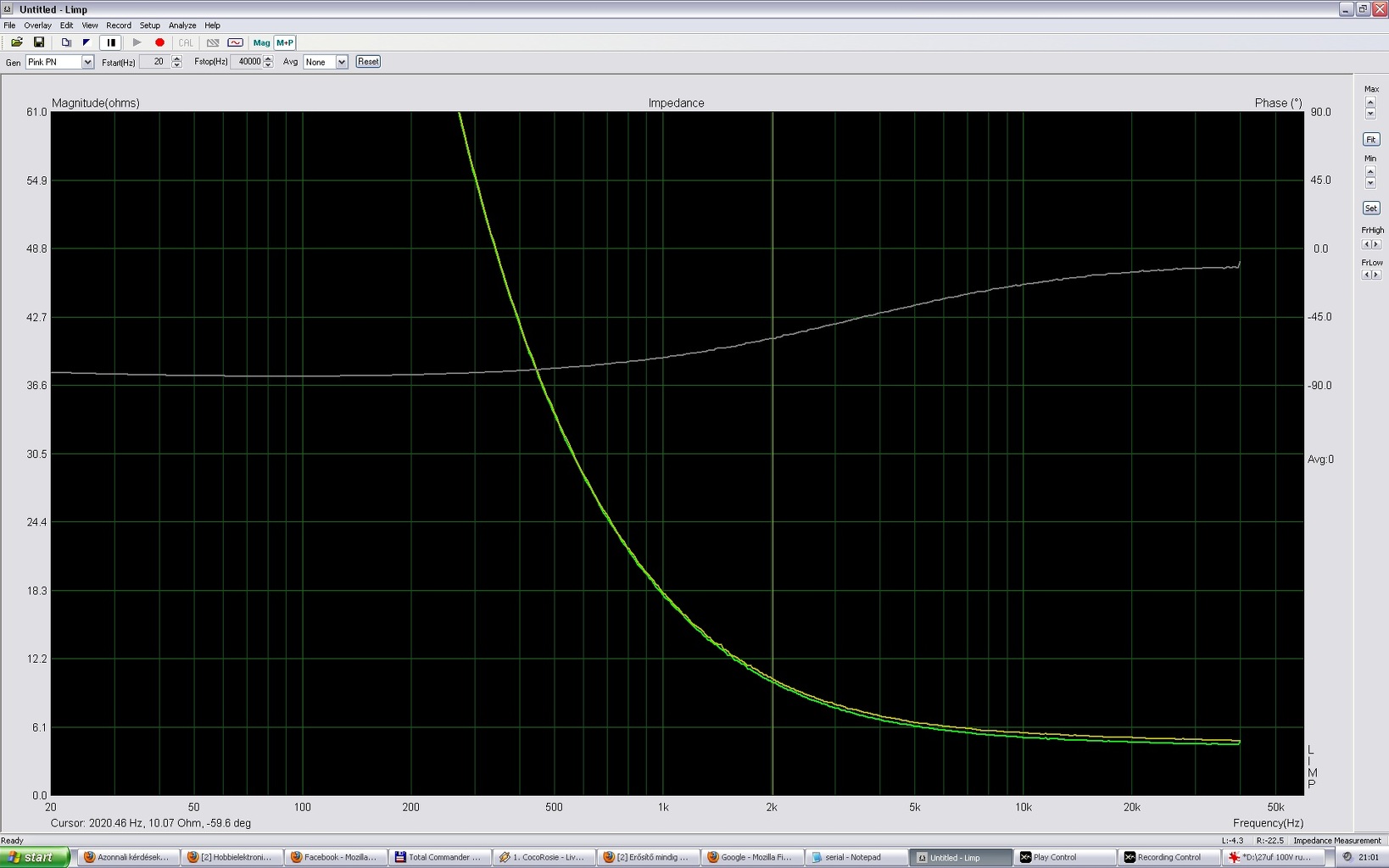

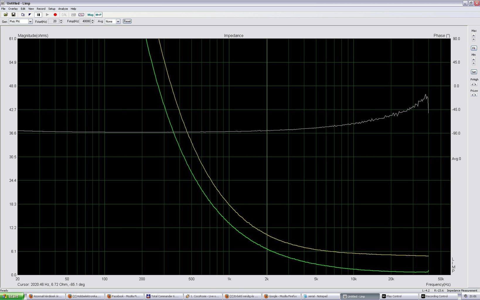

Limp-el mértem, az elna pontosan ugyanazt mutatta, mint a sima elkó, de régi kondik voltak. A vas láb elég rédekes elmélet még nem találkoztam vas lábú kondikkal.

(#) Buvarruha válasza sny hozzászólására (») Dec 10, 2013 /
PC-s szoftver, amivel elég széles frekvenciatartományban lehet mérni ellenállást, fázist, stb.
(#) sny válasza Buvarruha hozzászólására (») Dec 10, 2013 /
Értem. Én egy hitelesített Hameg RLC mérőre támaszkodtam.
Ebben pontosan látni az ellenállás görbéjét 0-tól 40Khz-ig és pontos.

Csakhogy ez nem ESR érték, hanem kapacitív reaktancia mérés különböző frekvenciákon.......
A kettő kb. ég és föld.
Így nem tudom, hogy mértél ESR-t.
Az ESR érték egy 22µF-os kondenzátornál 0.3-1.5 ohm közé esik. Én 160Hz-en és 16kHz-en szoktam mérni. Hangkártyával ezek a pártíz, párszáz milliohmos eltérések nem detektálhatók.

A szoftverben rá lehet nagyítani és még az egyel kisebb nagyságrend is látható, mint a miliohm.
Amúgy a rubycon értéke is abba a tartományba esik amit te is írtál, a BC pedig nem LowESR. Nyílván nem az 50Hz-es tartományt kell mérni, lehet vele kalkuláltani pontos kapacitást is, azt úgy kapjuk meg, ha pont 90°-os fázisra állítjuk a kurzort.

Én azt értem, de az nem az ESR amit mérsz. Érdemes lenne tanulmányozni a kondenzátor helyettesítőképét.

A helyttesítő képlet szerint az ESR soros ellenállás, tehát nagyfrekin, amikor már kiegyenesedett a görbe, az ESR értékét kapjuk meg.
