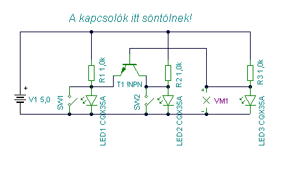

(#) rasty hozzászólása Jan 18, 2013 /
Van 3 ledem.
Azt szeretném megcsnálni, hogy ha az alsó két led világít akkor a harmadik is.
Ehez egy pnp tranzisztort használtam fel.
A probléma, hogy amikor csak a második ledet kapcsolom be akkor mind a három ég.
Tudna valaki segíteni, hogy csak akkor égjen mind a három amikor az alsó kettőt kapcsolom be.

(#) reloop válasza rasty hozzászólására (») Jan 18, 2013 /
Itt egy egyszerű logikai kapcsolást kell létrehozni. Rajzold le az áramkört amit alkottál! Segítek kiegészíteni.
Íme egy lehetőség melyet szimulálva teszteltem is.
(#) reloop válasza rasty hozzászólására (») Jan 19, 2013 /
Íme egy másik.
(#) proli007 válasza reloop hozzászólására (») Jan 19, 2013 / 3
Hello! Legyen már egy egyszerű változat is.. üdv! proli007
