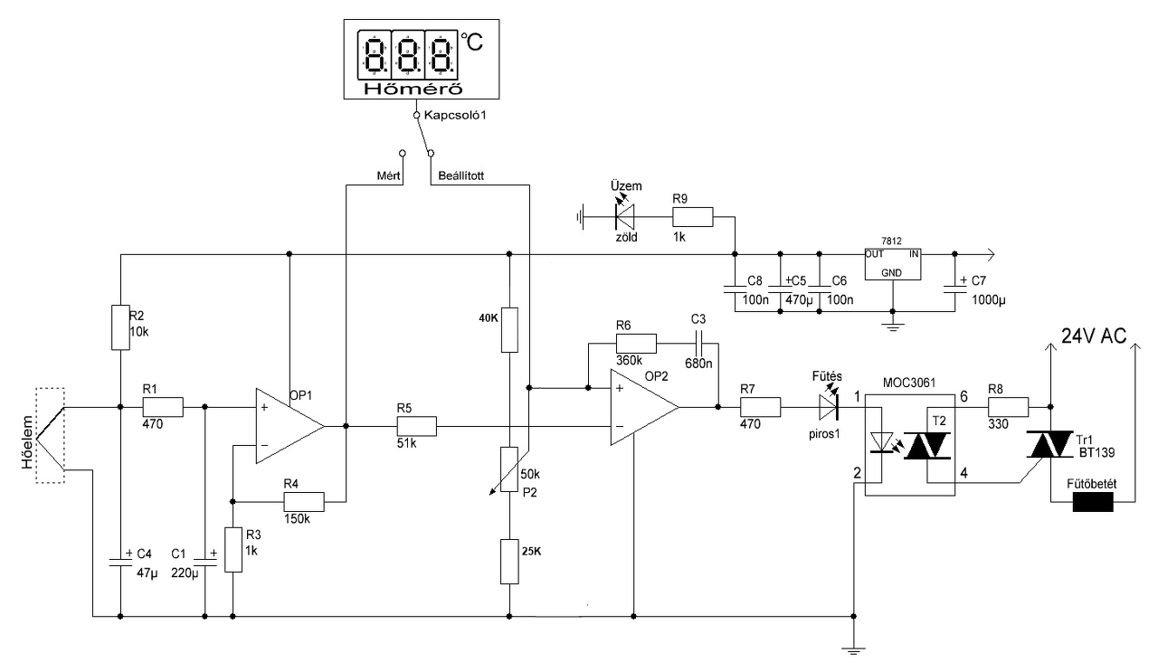

![]() Feltöltöm az én általam átalakított kapcsolást. Ennek alapján készült a NYÁK amit korábban közöltem. Ennek a kapcsolásnak az elvi hő minimuma 200 fok, maximuma 500 fok. Ettől természetesen lehet +/- eltérés. Én még nem építettem meg, ha valaki az én tervem építi meg és problémát tapasztal, legyen szíves közölje a tapasztalatokat! ![]() A hozzászólás módosítva: Jan 30, 2013

Kapcsolási rajzod nincs véletlenül? A villogásra nekem is az jutott eszembe, hogy a hőelemből érkező jelet kicsit lassítani kellene, pufferelni egy kondival. A GND-t ne az egyenirányító lábáról vedd le, hanem a pufferkondi utánról. Az egyenirányító és a kondi között nagy áramok folynak, ami feszültséget ejt, és könnyen bezavarhat. "Ennek annyi a szűk lényege, ha a beállított ref.fesz és az erősített hőelem fesz egyenlő, a kimeneti fesz 0V" - ezt kijavítanám: a komparátor összehasonlítja a két bemenetén levő jelet, és ha a nem. inv. bemeneten nagyobb jel van, mint az invertálón, akkor kiakad plusz tápfeszültségre, ha fordított, akkor negatívra, ami jelen esetben GND. Viszont szimmetrikus táplálás esetén sosem lesz GND a kimenetén ebben a kapcsolásban, mert a két bemenetén biztosan lesz valamilyen kis mértékű különbség (uV), amit máris a nyílthurkú erősítéssel felerősít. Van egy pici lineáris tartománya, de az nem számottevő. Remélem, nem mondtam nagy butaságot.

Kapcsolást töltöttem fel. Pár hozzászólással előrébb van. Javítottam a nyákot! Ezt nem tudom hogy hagyhattam figyelmen kívül?! A hozzászólás módosítva: Jan 31, 2013
Ja, hogy azt építetted meg! Azt hittem, az egy másik. Próbáld ki, hogy az R5 elé raksz egy 1-47µF nagyságú kondit, ami a GND-re kapcsolódik. Akkor le kellene lassulnia a LED villogásának. Ezáltal kicsit lassabb lenne a kapcsolás, de szerintem úgy egészségesebb. Ha már írok, akkor kösd be az LM324 nem használt lábait is, az adatlap ajánlása alapján. Mert így lebeg, és gerjedhet.
Proli007 válasza: Műveleti erősítő nem használt lábainak bekötése, és ha jól látom, így a 100nF-os kondi GND vezetékének nem kell megkerülnie az IC-t. A hozzászólás módosítva: Jan 31, 2013
Ez megint egy jó tanács, mert sokan küszködnek sok féle problémával, hogy minden jó, de mégse jó, mert nem kapcsol be, vagy ki, túlfűt. Nemrég valaki privátban abban kért segítséget, hogy ha szól a zene, ennek ütemére villog a fűtés led... Bár arra nem tértünk ki, hogy ez vajon zene nélkül is meg van? Ezt a villogást sokan nem tudják mire vélni, és akár ez is lehet az okozója. Valamint nem egy olyan NYÁK kering akár itt, akár mások, ahol a dil 14 nem használt lábai lebegnek. ÉS ha valóban belemegyünk az IC technikába, ezek a mikro erősítők azért nincsenek annyira elszeparálva egymástól. mint az elvi rejt szerint...
Ne pont pont ezért töltöttem fel a rajzot, valami ilyesmit vártam! ![]()
