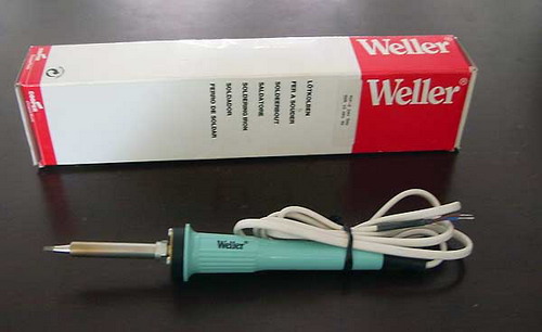

Van egy Weller TCP-2 24 Volt/50watos pákám. Jó hozzá ez az állomás? Esetleg hol lehet kapni eredeti Weller trafót? Lehet használt is.

(#) Attila86 válasza orizon hozzászólására (») Aug 11, 2007 /
Nem sok mindent találtam erről a pákáról.
Hogy jó-e hozzá ez a forrasztóállomás, az leginkább attól függ hogy van-e benne beépített hőelem, és ha igen akkor milyen.
(#) orizon válasza Attila86 hozzászólására (») Aug 11, 2007 /
A teszveszen van egy ilyen páka 7.000 ért (indul). Én 10 ért vettem egy ismerősömtől (bontatlan zsír). Szóval a kis kézikönyvének az ábráját, meg a teszveszről a képet melléklem.
Ez kattogós Weller páka. Ebben nincs hőelem. A forrasztóállomáshoz ez a páka sajnos ezért nem jó.
De 2000Ft-ért lehet kapni olyan pákát ami jó hozzá.
