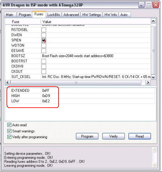

Köszönöm, esetleg még fuse biteket is meg tudnád adni a 328-hoz.

# RC operation ,CLK 8MHz
FUSES_INT = -U lfuse:w:0xe2:m -U hfuse:w:0xd9:m -U efuse:w:0xfc:m
# Operation with 8MHz crystal and /1 divider , full swing crystal
FUSES_CRY = -U lfuse:w:0xf7:m -U hfuse:w:0xd9:m -U efuse:w:0xfc:m
# Operation with 8MHz crystal and /1 divider , low power
FUSES_CRY_L = -U lfuse:w:0xff:m -U hfuse:w:0xd9:m -U efuse:w:0xfc:m
Ezekből kiválasztod ami neked kell. Külső kvarc vagy a belső oszcillátort használod.

8 MHZ kvarc esetén .

low:0xC6
high:0xD9
ext.:0xFD
Azér(t) mű(x)ik. Ha találsz tutit légyszi(ves) küld el nekem is!

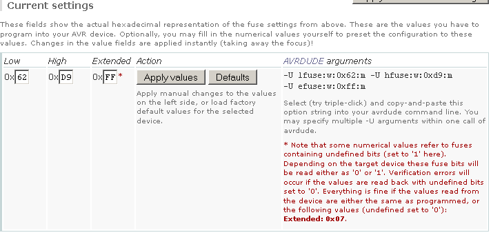

Na most itt azokat a fuzebit beállitásokat hogyan kell beállitani a 168-asnál?
