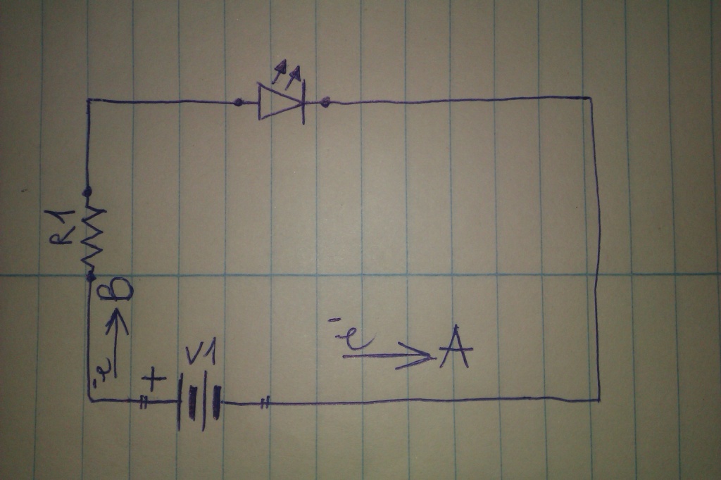

(#) Penge014 hozzászólása Jan 20, 2013 /
Az lenne a kérdésem, hogy az áram az A vagy B jelű irányba áramlik?????
A töltések nyitó irányban szabadon áramlanak (anódtól a katód felé), de záró irányban nem.
De ha így működik akkor nem értem az egészet.
A hozzászólás módosítva: Jan 20, 2013

(#) kadarist válasza Penge014 hozzászólására (») Jan 20, 2013 /
Az elektronok, amik a töltéseket hordozzák a negatív saroktól folynak a pozitív felé. De a technikai áramirány a pozitív sarok felől a negatív felé mutat.
(#) mps válasza Penge014 hozzászólására (») Jan 20, 2013 /
Kétféle áramirány van, történelmi okok miatt. Van a fizikai, az elektronok a negatív pólus felől, a pozitív irányába haladnak. Ez a valódi folyamat.
A másik a technikai az amit használunk általában, eszerint a töltés a pozitívtól a negatív felé halad.
Az egyik esetben az elektronok mozgására figyelünk a másikban a "hiányuk" mozgására, kicsit nagyon leegyszerűsítve a dolgot.
A lényeg: a dióda akkor vezet ha az anódja pozitívabb potenciálon van mint a katód.

(#) Penge014 válasza mps hozzászólására (») Jan 20, 2013 /
Most már értem. Nagyon köszi!!!!
Bár az utolsó mondatot még egyszerűbben elmagyarázhatnád, hogy megértsem. Nagyon hálás lennék érte!!
Az anódra kell kötni a pozitívat akkor vezet, vagy ha led akkor világít. Amikor egyenirányítónak használod akkor fog vezetni ha a váltó pozitív félhulláma van az anódon.
(#) proli007 válasza Penge014 hozzászólására (») Jan 20, 2013 /
Nem az a fontos, hogy milyen potenciálon van, hanem az, hogy melyik elektróda a pozitívabb. Vagy is ha az anód +9V-on van, a katód, pedig +8,3V-on a dióda vezetni fog. Független attól hogy a mérőponthoz képest mekkora feszültséget mérünk. De ha közvetlen a dióda két elektródáján mérünk, akkor is ez a helyzet, csak akkor a katódhoz képest az anódot +0,7V-al magasabbnak fogjuk mérni.
üdv! proli007

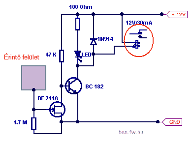

(#) danydosster hozzászólása Jan 20, 2013 /
Találtam egy érintőkapcsoló kapcsolási rajzot, de nem tudom mennyire működőképes. Az igazság az hogy van benne olyan is amit nem is igazán értek. A képen bekarikáztam mi is az. A jobb oldalon. Valami meg tudná mondani, hogy ez működőképes, és hogy mi lehet az a jobb oldalon?
(#) Kovabe válasza danydosster hozzászólására (») Jan 20, 2013 /
Igy ránézésre müködöképes lehet de elsökörben ne tervezz hozzá panelt. A bekarikázott rész egy relé.
(#) zoltan0801 válasza danydosster hozzászólására (») Jan 20, 2013 /
Helo!
Az ott egy relé, azért is van odakötve az 1n dióda. Amúgy ezt a kapcsolást én is megépítettem, és működött, de még van sok ilyen kapcsolás keresgess még szerintem. 555-el is van rá pár példa.
(#) danydosster válasza Kovabe hozzászólására (») Jan 20, 2013 /
És akkor oda pontosan milyen alkatrészt kell odaképzelni?
(#) danydosster válasza zoltan0801 hozzászólására (») Jan 20, 2013 /
Neked van egy másfajta kapcsolási rajzod, persze olyan ami 1 érintkezős. Mert az lenne a lényeg. Amiket még találtam az mind 2 érintkezős volt
