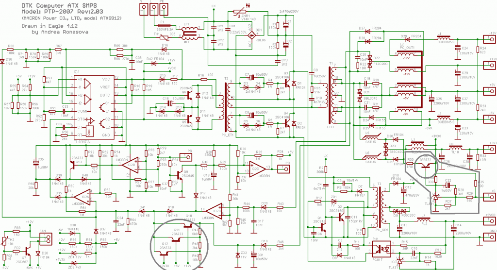

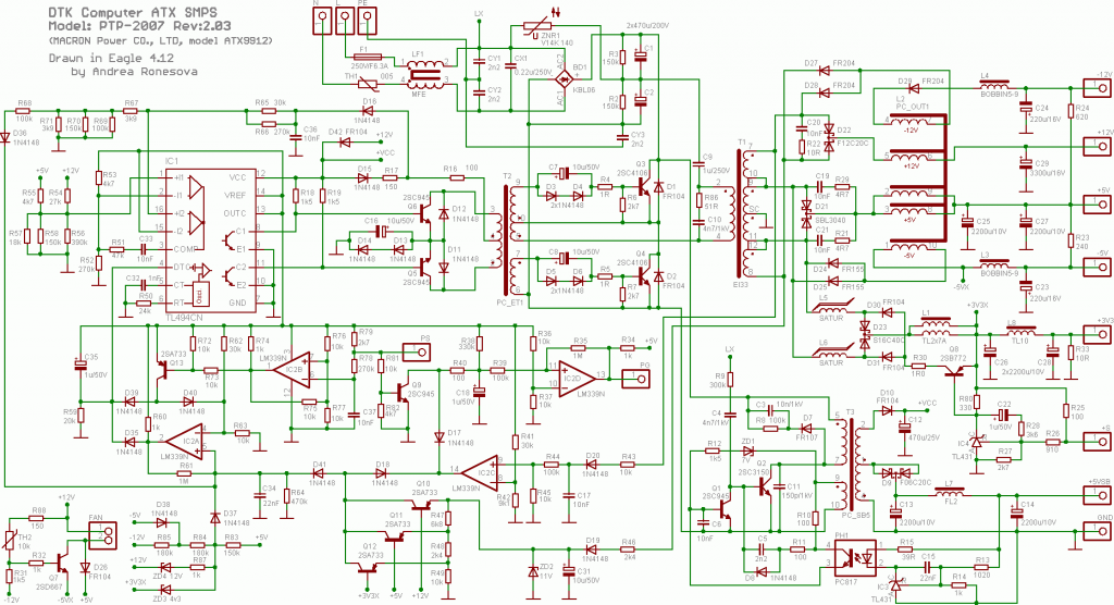

Ezt a kapcs. rajzot találtam hozzá.
Igaz hogy a ptp- 2007-esé de ugy fedeztem fel hogy 1-2 alkatrész más hogy birja a 300w-ot de a kapcsolása ugyanaz. Idézet: „A 2 kis elkót kicseréltem a többit pedig lecsipogtattam és jónak tűnnek.” Én személy szerint válogatás nélkül cseréltem volna az összes elkót. Ahol egy elkó elpusztul, ott elég meleg van ahhoz, hogy a szomszédjai se érezzék jól magukat.

Délután ismét leültem megnézni hogy mi lehet a hiba. úgy ahogy hagytam kikötött védelemmel próbaizzóval. Elsőre ahogy eddig is világítás nélkül normálisan üzemelt megfelelő feszültségekkel. mikor kikapcsoltam majd újra bekapcsoltam az izzó fél fényerővel elkezdett világítani , hangos ciripelés és a Q8 tranziszto forrósodása. (valami még bűzlött is azon a környéken). Azóta az összes kimeneti fesz. esett 1-3V-ot (kivéve az 5VSB).
Nem tudom hogy egyik pillanatról a másikra mi lelte. A Q8-at és környékén lévő dolgokat bekarikáztam.

C7 C8 C16 (okozhat ciripelést) valamint C26 C28 C22 mindenképpen cseréld ha eddig nem tetted. Továbbá a 3,3v környékén ellenőrizd a diódákat és mérd ki a q8-t hogy túlélte-e a kalandot. A hozzászólás módosítva: Jan 20, 2013
