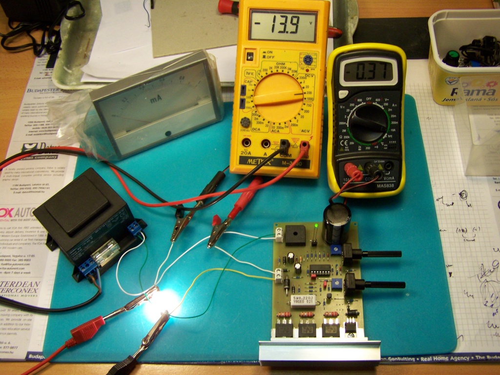

(#) Bucdarov válasza proli007 hozzászólására (») Jan 17, 2013 /
Megnéztem, a T1 E-C rövidrezárásával kicsit csökken a fesz, néhány voltot, de a DVM szerint kalibrál 20 és 30 V között. Holnap panelvizsgálat nagyítóval és a 2 tranyó kitermelése a napi feladat.

(#) Alkotó válasza Bucdarov hozzászólására (») Jan 18, 2013 /
Nem mondtad melyik változatot építetted. Az "a" végűben nem tudod felcserélni a B-E lábakat, mert ott a panel adja a helyes bekötést. A huzalozott változatnál ("b") bármi lehet, ott csak rajtad múlik.
"a" változat esetén, ha az áteresztő tranyók egyike sem zárlatos a bázisra, akkor az emitter-ellenállások egyik lábának ideiglenes kiforrasztásával is kiszűrhető a rossz tranzisztor, ami egyszerűbb mint kiszedni az összeset.
A bordától való szigeteltség meglétét is javaslom ellenőrizni, nem csak a kollektorra, hanem a két lábnál is.
Nem láttuk a panelodat, de a mai gyártástechnológiákat feltételezve, ennek hibáját tenném az utolsó helyre.
(#) Bucdarov válasza Alkotó hozzászólására (») Jan 18, 2013 /
A "B" verziót építettem meg. A tranyók eddíg közvetlenül a bordára voltak szerelve a borda adta a közös collectort. A bázis és az emitter zsugorcsövezve volt. (Tudom, nem helyes a bordára szerelni így, de csak ideiglenesen szereltem, mástrészt odáig el sem jutottam, hogy bárminemű (0,6V) fesznél nagyobb legyen rajta. Azóta szétszedtem és átnéztem, ezek bekötése jó, a tranyók (jó-nemjó vizsgálati módszerrel) elvileg jók. (B-E, B-C között 18 Mohm).
Egy régebbi hozzászólásban találtam egy pár adatot, hogy mit kellene mérjek az IC-n és a megjelölt mérőpontokon. Azokat megmértem, na azok fura értékek lettek. Kezdem sorban:

(#) proli007 válasza Bucdarov hozzászólására (») Jan 18, 2013 /
"- Amíg a végfokozaton keresztül kimegy a teljes táp a kimenetre, addig nincs mit nézegetni a táp egyéb részein."
Ezt írtam. Ezt Te figyelmen kívül hagyod? De az összes mérésből most egyetlen egy van ami szót érdemel, az IC14. ebből is látszik, hogy a szabályzó próbálja lezárni a végfokot, csak nem sikerül neki. Vagy is még mindig a végfokban keresendő a hiba. Azt ígérted, kiveszed a tranyókat! Kivetted?

(#) Bucdarov válasza proli007 hozzászólására (») Jan 18, 2013 /
Természetesen nem hagytam figyelmen kívül. Kiforrasztottam, a T2-t így a fesz 1 v-ra csökkent. A többi mérés csak "szorgalmiból" volt. A különbségk itt voltak a leg szembetűnőbbek, miután elindultam a "kályhától"
Ha a T2-őt kiszedted, és leeset a fesz, akkor azt kell megnézni, hogy vagy zárlatos, vagy bázisáramot kap a T1-től. De ha előtte kiszedted a T1-et, akkor nem lehet. Így vagy a panel átvezet a tranyó bázisa és a GND között, vagy nem jó a tranyó, vagy nem PNP van beültetve.
De a bázisellenállásán feszültséget mérve lehet információhoz jutni.

(#) Bucdarov hozzászólása Jan 25, 2013 /
Köszönöm mindenkinek a segítséget. T2 cserével és némi nyák kapargálás után él a tápom, tökéletesen működik.
