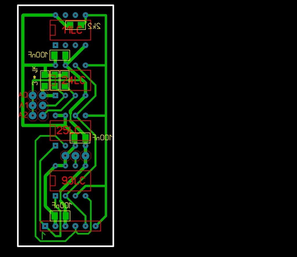

(#) kaqkk válasza kistee hozzászólására (») Jan 26, 2013 /
Azért a kondikkal is lehet hibát vinni a rendszerbe : nálam amikor mindhárom foglalat lábaira rákerültek a 100n-s kondik , a pickit nem volt hajlandó felismerni a picet , ezért szerintem két megoldás jöhet szóba . 1 : minden foglalathoz 22-33 n
2: az icsp csatihoz 1db 100n
A hozzászólás módosítva: Jan 26, 2013
(#) potyo válasza kaqkk hozzászólására (») Jan 26, 2013 /
Erről írtál valahol itt a hobbielektronikán? Mert ezt csak úgy tudom elképzelni, ha a pickit2 kapcsolja égetés előtt a tápot is. Mondjuk letiltott MCRL+letiltott power up timer+belső oszcillátor esetén tényleg be lehet fürödni vele, mivel erre az esetre általában nincs más megoldás, előbb kell kapcsolni a Vpp-t és csak utána a Vdd-t
(#) kaqkk válasza potyo hozzászólására (») Jan 26, 2013 /
Eddig nem írtam róla , most is csak a tapasztalatomat írtam le , kipróbáltam klónnal és eredeti pickittel is, amikor a 3 foglalatos dokkolón rajta volt a 3x100n nem volt hajlandó dolgozni a pickit .Ja és az mclrt nem szoktam letiltani ,a powerup timert legtöbször használom ,a belső oszcit viszont soha .
(#) kaqkk válasza (Felhasználó 15355) hozzászólására (») Jan 26, 2013 /
Akkor már csak arra tudok gondolni , hogy valamelyik kondi hibás volt...
Nem írod, hogy folyamatosan ott volt a Vdd, vagy kapcsoltattad égetés előtt? Utóbbi esetben biztos, hogy gond a túl nagy kapacitás a táplábak között.
Nem szoktam bekapcsolni a vdd-t , azt csak a fejlesztőpanelon használom beégetés utáni teszteléshez . Ezek szerint akkor ez nálam egy ufó jelenség Egy db 100n val a közös táplábon tökéletesen működik ,tehát részemről nincs jelentősége, hogy minden foglalaton legyen kondi.
