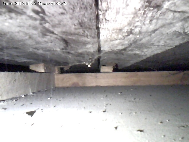

(#) gabrisherceg hozzászólása Jan 23, 2013 /
Egy kép a könnyebb érthetőség kedvéért.
(#) gabrisherceg válasza Gabó hozzászólására (») Jan 23, 2013 /
Tehát a legnagyobb veszély forrás, a kötődobozok wagozásánál vannak? Mi lehet azokkal a baj?
(#) Gabó válasza gabrisherceg hozzászólására (») Jan 23, 2013 /
Nem ismerem a mai wagokat, de régebben még nem volt ilyen a technika. Azt tudni kell, hogy minden egyes kötésnél a folytonosság nincs meg. Kilazulás esetén melegedhet, vagy nagy terhelésnél (átmeneti ellenállás). Ez okozhat tüzet is.
Akkor wago és mindenhova egy jó adag szigszalag Hát én múltkor szét akartam szedni egyet és csak kínkeservesen sikerült. Nem hiszem, hogy egy zárt dobozban kilazulna...
Ismered a mai tömeggyártást Az ördög meg nem alszik. Elég egy hibás valahol, és utána...

(#) gabrisherceg hozzászólása Jan 26, 2013 /
Megnéztem a kötődobozokat és kiderült, hogy 2-2,5-es alu vezetékek vannak. Ezekbe a fali kötődobozokba húznék be új gerincvezetéket, ami ugye réz. Össze lehet-e kötni alut rézzel? Wagoval vagy valami más módon?
(#) smidigsx650 válasza gabrisherceg hozzászólására (») Jan 26, 2013 /
Alu vezeték összekötése rézzel? A két anyag közvetlenül ne találkozzon egymással, mert idővel a 2 anyag össze fog veszni (oxidálódik és akár teljesen is képes elporladni) amiböl az lessz hogy tönkre megy a kötés. Én ezeket ugy szoktam megoldani hogy az alu vezetéket összesodrom 4-5cm hosszan /ha még van ennyi tartalék a dobozban/ majd a kötés végére rá préselek egy megfelelő méretü érvéghüvelyt és igy kötöm be a sorkapocsba, (a kint maradó csupasz részt leszigetelem) a sorkapocs másik végébe pedig a réz vezeték megy. Arra értelemszerüen nem kell érvég. Az alu vezetékre azért teszek érvéget mert igy nem érintkezik közvetlenül a rézzel, mivel az érvéghüvely le van ónozva ezáltal semleges a két anyag. Az ónozott felületet nem veszekszik az aluval. Régóta igy oldom meg ezt a kérdést nincs vele baj.
Wagó-ba NE NYOMD BELE AZ ALUT!!! Nem rég voltam kint egy helyen ott be volt dugva a WAGO-ba az alu és a réz is ,el is ment a kötés. (a tulaj azt mondta kb. 3 éve lett össze kötve)
Arra figyelj ha a sorkapocs nem lemezes hanem sima ahol a csavar közvetlenül szoritja a vezetéket akkor hajtsd vissza a végét hogy duplán legyen igy nagyobb helyen tud a csavar szoritani és nem fog letörni a vezeték a csavar tövénél. Ha egynél több vezetéket akarsz bekötni a sorkapocsba akkor (tömör vezetékröl beszélünk) célszerü összesodorni és ugy benyomni a sorkapocsba. Hajlékony vezetéknél (MT, MKH) mindenképp használj érvéghüvelyt.
Könnyebb dolgozni érvégezett vezetékkel, szebb és persze precízebb.
Egyébként létezik ugynevezett flexi Wago amibe lehet tömört és kajlékony vezetéket is összekötni.

Hát nem tudom, közben erősen gondolkozom, hogy újrahúzom teljesen a vezetékeket. Talán időben, pénzben több, de nyugodtabb is lennék.
(#) granpa válasza gabrisherceg hozzászólására (») Jan 26, 2013 /
Ez a legjobb ötlet, az aluval később is szenvedtél volna. Ha jó a csövezés, akkor simán behúzod a régivel az újat, és kisebb keresztmetszet is elég. Cu csőbe; 10A/mm2. És biztosan tudod, mi merre megy!
