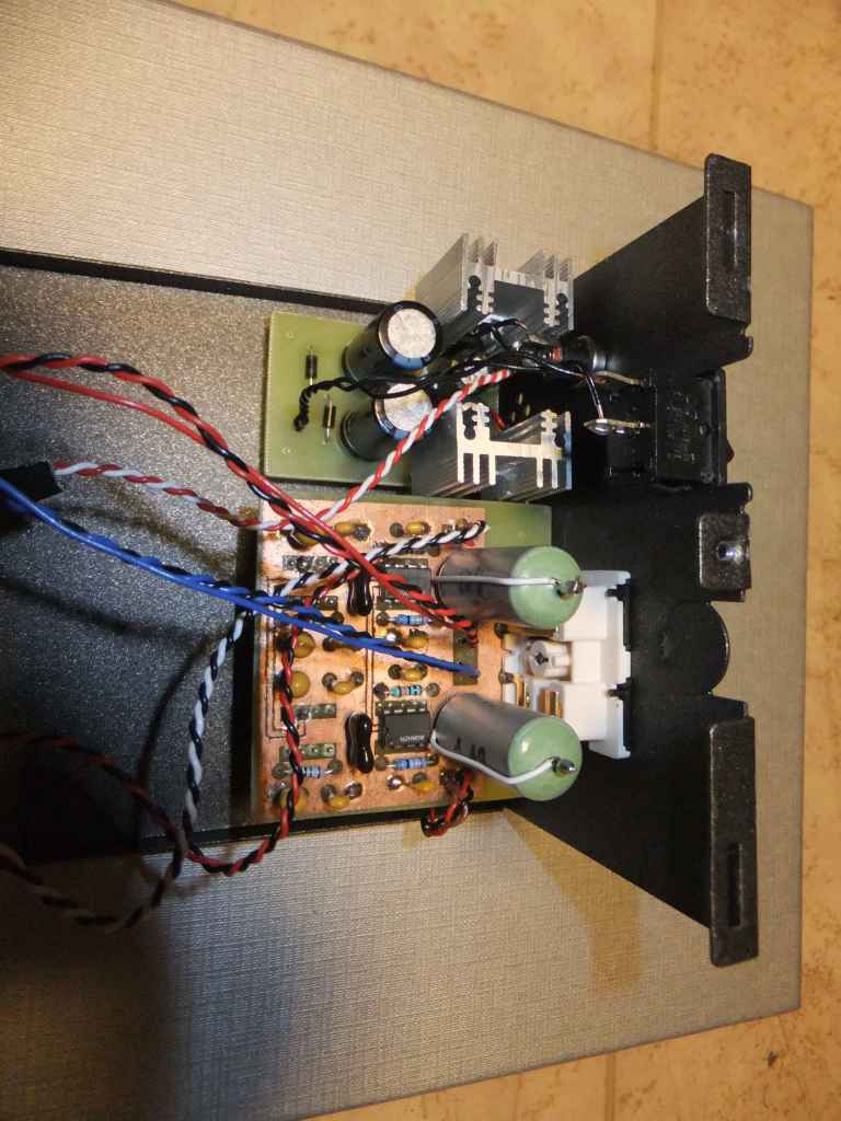

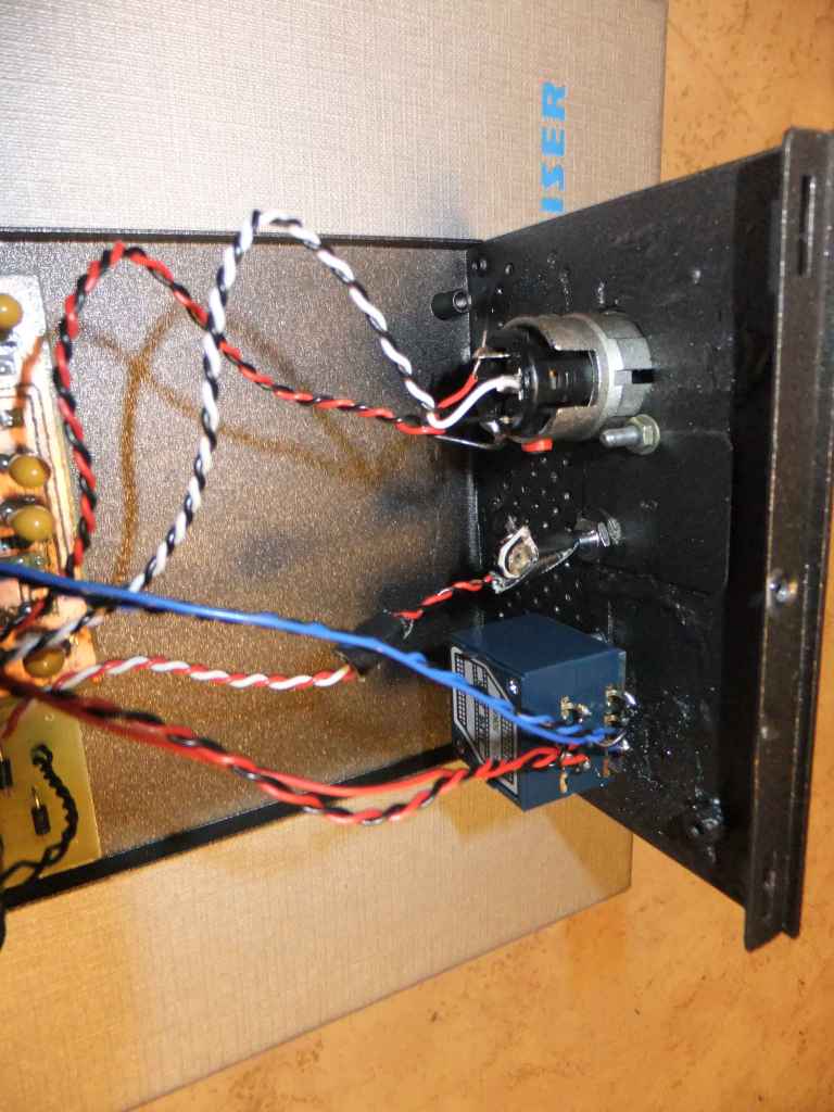

(#) ninor válasza reloop hozzászólására (») Jan 26, 2013 /
Megpróbáltam a poti házát a testre kötni, de olyan durrogást rendezett ahogy megérintettem a vezetékkel e testet, hogy féltem, tönkremegy a fejhallgatóm.
(#) eyess válasza ninor hozzászólására (») Jan 26, 2013 /
Mondom neked azt próbáld ki , hogy kösd le a panelról a tápról jövő test pontot , és kösd az RCA aljzatok test pontjára , de az RCA aljzatok ne legyenek a dobozzal egy potenciálon.
A potméter frontrésze ami tulajdonképpen a felfogatásra szolgál az fémből van. Na azt érintettem össze a testtel. Valószínűleg a készülékházat összekötöttem a testtel így.
Rakok fel két képet, hátha úgy könnyebben tudtok segíteni.
A potmétert csavarozd ki a dobozból , és úgy próbáld ki .A másik a panelek felfogatása ?
Véletlenül nem ott van elásva a hiba , de egyébként az a sodrott robbantós vezeték, amivel összekötötted a potmétert meg a bemeneteket , azt felejtsd el az oda teljesen használhatatlan.
A készülékházat teljesen mindentől mentes legyen , és a bementem lévő aljzatnak a testpontjához kösd a tápról menő test pontot , és sehol máshol ne legyen csak itt.Az a lényeg , hogy a bemenetről menjen mindenhová a test , akkor jó lesz , csak a potit is meg kell nézni , mert szerintem fémházas az , csak be van vonva műanyaggal.

(#) ninor válasza eyess hozzászólására (») Jan 26, 2013 /
Kicsavaroztam a potit, ugyanúgy búg. A panelek pedig teljesen függetlenek a háztól. Kimértem. Valószínűleg kicserélem a vezetékeket.

(#) reloop válasza ninor hozzászólására (») Jan 26, 2013 /
Az árnyékolt kábelben látok fantáziát. Ha azzal is búgna, az árnyékolásra köss ugyan testet, de a potenciométerre menő testet vidd szintén az árnyékoláson belül!
