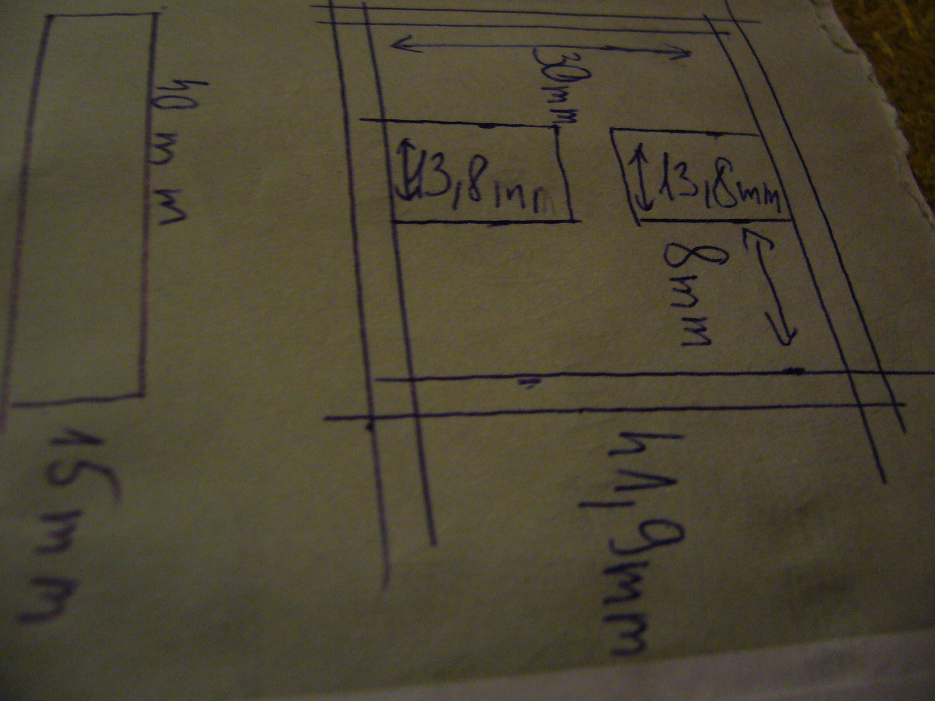

Én nem emlékszem, hogy magyar gyártású TV -ben fazékmag lenne, de lehet tévedek. Viszont akkor a fazékmag is magyar gyártmányú lehet, és akkor a mérete alapján beazonosítható.
Jó lenne egy kép róla, lehetőleg a méreteivel, átmérő/magasság.
(#) villanyipi válasza pucuka hozzászólására (») Jan 31, 2013 /
Okés nemsokára fotózok meg feliratozok csak a fotómashinéria akksija 12 órás töltés után bír 3 fotót de sietek vele
(#) granpa válasza villanyipi hozzászólására (») Jan 31, 2013 /

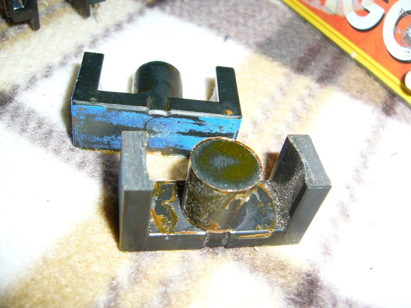

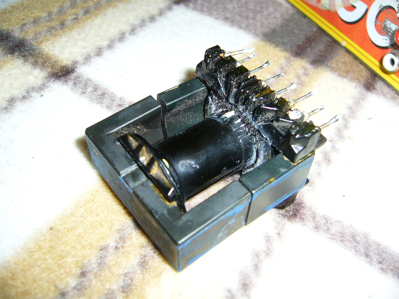

Ez nem 'fazék', normál ETD 42-es. Mekkora a légrés? Al ~1500-2200.
(#) villanyipi válasza granpa hozzászólására (») Jan 31, 2013 /
1 mm, akkor az etd magok "közepe" nem feltétlenül téglatest formájú?
Ehhez használható Ez a módszer kiszámításnál?
A 'D' jelenti a kört ( amúgy sima E/E 42 lenne). Használható, bár nálam semmi nem nem jelenik meg (kiszolgáló nem található), de sejtem melyikre gondolsz.Nézegesd az EPCOS katalógust.
A hozzászólás módosítva: Jan 31, 2013
(#) _vl_ válasza villanyipi hozzászólására (») Jan 31, 2013 /
Az ETD és az ER magok közepe hengeres. Lásd: ETD39 ER42
Légrés nélkül inkább a 2500-3500 a jellemző ezekre a méretekre, 1mm légréssel viszont le fog menni a tizede alá. Mivel itt a tizedmilliméterek is számítanak, inkább meg kéne mérni. Ill. függ az eredmény attól is, hogy mennyire nyomod össze a magot.

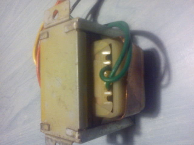

A sufniból elő került egy trafó, amin az alábbi felirat található:
EB103101300A
A google-val hiába kerestem rá, nem hozott eredményt.
Van valakinek ötlete, hogy hol lehetne a szám alapján megkeresni, hogy mit is tud ez a trafó?
3x2 kivezetés van a szekunder oldalon. 2 zöld, 2 piros, és 2 sárga vezeték. A feszültségek a következők: zöld - 22V piros - 10V sárga - 16V Viszont a teljesítményét is jó lenne tudni.
A műanyag csévetesten még van egy felirat :HD66x35
Ez gondolom, a vasmag keresztmetszetre utal.

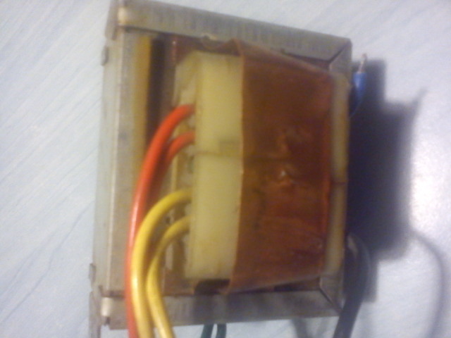

Csináltam 2 képet:
(#) granpa válasza satuka hozzászólására (») Feb 3, 2013 /
A fizikai méreteiből lehetne következtetni a teljesítményére. 3x3, vagy 30x30cm-es? Mérd meg az üresjárási(terheletlen) áramfelvételét.
(#) Ge Lee válasza satuka hozzászólására (») Feb 3, 2013 /
Tehettél volna mellé valamit (mondjuk egy gyufásdobozt) mert így nem derül ki hogy mekkora a mérete. Ránézésre hasonló lehet mint amiből porosodik nálam is egy két darab. Ha akkora, akkor 10-20VA-es lehet maximum, és a 22V tekercs 0,4-0,5A-t tud.
(#) satuka válasza granpa hozzászólására (») Feb 3, 2013 /
E-I vasmag, mérete: 66x35, magassága55 mm.
A csévetest belsejében a vasmag kb. 35x21 mm.
(#) granpa válasza satuka hozzászólására (») Feb 3, 2013 / 1
Ha osztott csévés, akkor biztonsági trafó, tehát alul van méretezve. P~35VA, de lehetne akár 50VA is, ekkora keresztmetszettel. Mérj, terhelj; erős kézmelegnél ne legyen melegebb fél óra után se; ott a vége (P).

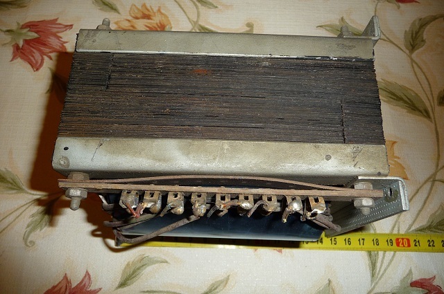

Az apróban találtam egy trafót az eladásra szánt cuccok között.Nekem is van egy ilyen.Ami érdekes benne,hogy a vasalása nem a hagyományos E-I -- E-I,hanem a képen látható.
Mi ennek az oka?
István
(#) Action2K válasza BarnaPili hozzászólására (») Feb 9, 2013 /
Szia! Mert valószínűleg egy csöves SE erősítő kimenőtrafója, de lehet lustaság műve, vagy más műszaki követelmény oka.
(#) BarnaPili válasza Action2K hozzászólására (») Feb 9, 2013 /
A hirdetésben,ahol találtam egy Orion csöves szignálgenerátor trafójának nevezi a hirdető.Én anno még egy rádióamatőr labor selejtezésénél találtam,és cipeltem haza még vagy 20 kiló trafó társaságában Szegedről a 90-es évek második felében...
