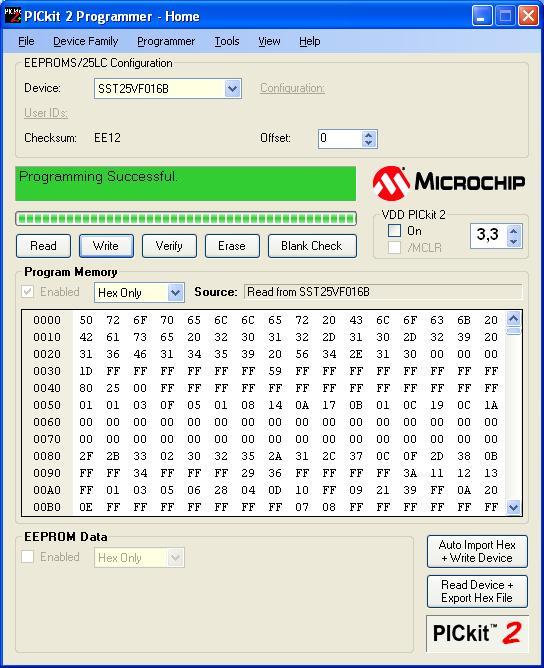

Működik az SST Flash is ... Csak a gépben legyen elég memória meg a felhasználó legyen elég türelmes. A 2Mbyte ellenőrzéséhez 790MB memória foglalás és kb 5 perc idő kell. Még csak ezt próbáltam, de a nagyobbakra nincs is esélyen 2Gb ram -mal a gépben...
Életveszélyes a típus autodetektálása, ha SPI EEProm van a PICKit2 -höz kapcsolva. Mivel nem tudja detektálni (még azt sem veszi figyelembe, hogy utoljára egy nem detektálható családot használtak), végigpróbálja az összes családot, egy 3.6V -os memóriára rákapcsolva a 13V -ot is (CE# -- MCLR / VPP). Megoldás az induláskori keresés, detektálás letiltása vagy jó előre a manuális kiválasztás beállítása vagy a család kiválasztása utáni csatlakoztatás. A hozzászólás módosítva: Jan 27, 2013
Szerintem ha nincs elég memória, akkor a háttértárban alakítja ki a területet. Egy próbát megér!
A buta keresgélése valóban bajt okozhat! Nagyon oda kell figyelni, hogy a család kiválasztása legyen meg és nem szabad rádugni semmire, amíg a programja fel nem állt. A gond akkor kezdődik igazán, amikor nem találja meg valamiért az eszközt és elkezdi keresgélni tovább magasabb feszeken. Most abban nem vagyok biztos, hogy ha kiválasztok egy 3,6V-os családot és nem találja, hogy akkor is elkezd keresgélni nagyobb feszeken? Azt hiszem nem...
Gratulálok a türelmedhez, a kitartásodhoz és a segítő szándékodhoz !El sem tudom képzelni, hogy miért kell egy 2 MB-os terület ellenőrzéséhez közel 1 GB ?! Mit csinál, hogy közel 500-szoros területet igényel ?! Te látod ezt a sok "kusza" szál között ?!Steve
C# int[2^21] foglalása kb. 8Mbyte. Ehhez jön még a program és más adatszerkezetei kb 500kb valamint egy datagrid az ő 131072 * 16 = 2097152 db datagriditem rublikájával. Ellenőrzéskor átmenetileg az adatterület és a datagrid is kétszer foglalódik. Ezek szerint (durván) egy datagriditem helyfoglalása kb. 200 byte... A hozzászólás módosítva: Jan 28, 2013
Egy kis kellemetlenség árán megzaboláztam a memóriaigényt. Ha egy EEPRom kapacitása nagyobb, mint 64K, az ablakban csak 64k látható és egy külön kezelőszervvel lehet a 64K -s lapokat váltani. Így 90-120 M -val beéri egy SST25FV064C ellenőrzésénél is. Bejött, a datagrid zabálja fel azt a rengeteg memóriát.
