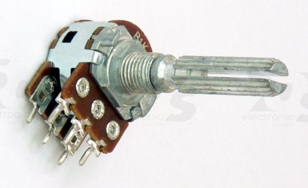

Sziasztok! Nekem is van egy Orion Se 1025B erősíőm és nem szívesen cserélném le, de sajnos a hangerő szabályzó már nem müködik megfelelően és ha nem sikerül ezt orvosolnom akkor kénytelen leszek megválni tőle. Kérdésem az lenne, hogy lehet-e szerezni hozzá alaktrészt és ha igen hol. előre is köszi a segítségeket!
Szia! Tisztítani próbáltad már ? Elég nehéz szét szedni , de nem lehetetlen. Nem csak a grafit részt kell tisztítani, hanem a réz csuszkát is a tengely körül. Nekem is van egy 1025 B és én sem tudtam szerezni bele új potit. Remélem valaki tudja hol lehet bele kapni , mert én is ki cserélném újra.
Szia! Igen próbáltam, kontakt sprayvel is próbálkoztam, de nem az igazi sajnos... :S
Én ilyenre cserélném,ha szerencséd van,jó a láb méret,és kiosztás,ha nem,akkor elfordítanám oldalra a lábaival,és vezetékkel forrasztanám oda.Igaz,így le kell mondani a balance lehetőségről,de az nem is olyan fontos. 400 forint körül van,szerintem megéri,és nem recseg megint egy darabig. Üdv:Lóri
Szia! Köszönöm a segítséget, a balance nem olyan fontos, csak rendesen müködjön, meg fogom próbálni!
Megkérhetnélek esetleg még arra, hogy belinkeld a helyet, ahol ezt a potit találtad?
Ezt éppen a sos elektronik-nál vettem, de lomex-ben is van, de a hestore-ben is láttam.
