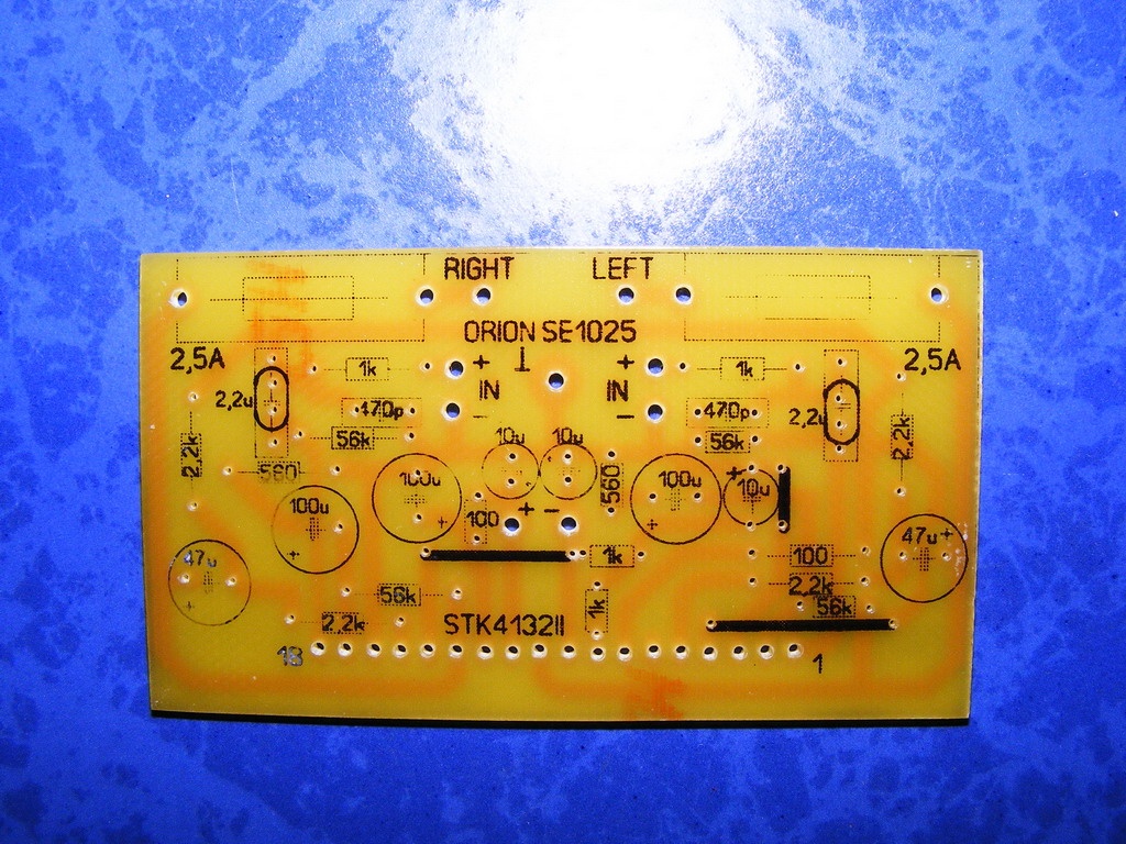

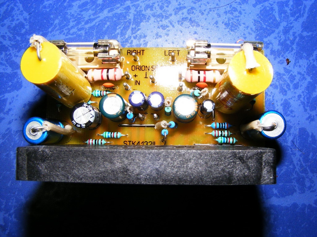

Szia! Én egy STK4131II építettem a helyére anno. Mai napig kiválóan működik. A nyákterv is megvan ha tudsz ilyen IC-t szerezni.

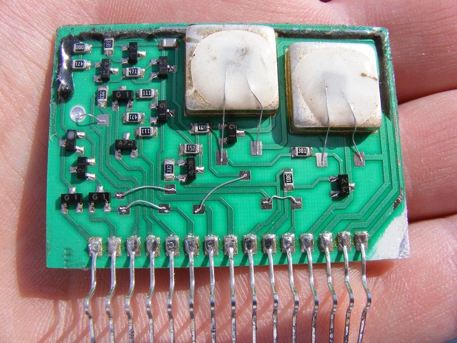

Meg, könnyen leválasztható a tokozása. Nem egyszerű, de a tranyók cserélhetőek. Nekem már sikerült.

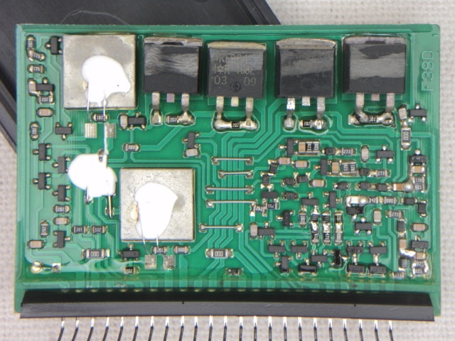

(#) elektrorudi válasza Moszkvai hozzászólására (») Nov 28, 2012 / 1
A '80-as években javítottam Sanken IC-t is és STK077-et is. BD243-244 lett a végtranyó. Beleültetni persze nem tudtam, ezért a tok felső részén fúrtam lyukakat, és ott vezettem ki a tranyók vezetékét. A diódák is elszálltak, azt 1N4148-al helyettesítettem. Akkor még nem volt a látókörömben SMD kivitel, ezért NYÁK-ba forraszthatót tettem be. Ma már persze eszembe nem jutna ilyesmi, de akkor egy heti fizetésem volt egy ilyen IC...

Szerintem nagyobb gányolás, hogyha beleheftel az ember egy tökéletesen más végfokot.. egy STK még elmegy, de a többi... Sőt, valami hővezető ragasztóval akár tokon belülre is be lehetne rakni egy tranyót szerintem, ha a hűtőzászló 'felesleges' részét levágjuk... Én előbb próbálkoznék meg vele, mint valami mást belerakni.

Azt vettem ki a sorokból ( elektrorudi hsz.) , hogy elvileg a hibás SANKENT is meg lehet javítani ? BD 243 és BD 244 tranzisztorral. Szükség esetén dióda cserével.

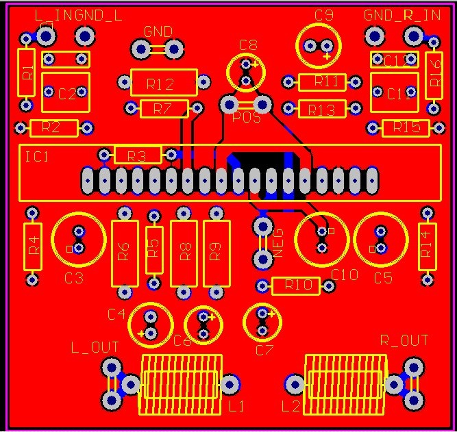

(#) lóri válasza belaradio hozzászólására (») Dec 1, 2012 /
A Szamóca mondta az stk4141v-t,az nem jó? 2500-ért van háku-ban.Ha kell a nyákot megtervezem.Itt a rajz,pár alkatrész az egész.A Moszkvai-nak meg a 4131-féle stk-ja 2400-ért van (Némethelektronikában),plusz, kész van a nyák is.Most nézem,a hestore-ban 1800-ért van az stk4141v.

Ha azt érted "szakmaiságon", hogy csakis XXXX gyártmányú, NNNN típusú alkatrészt lehet beültetni egy meghibásodott alkatrész helyére, mert annak idején egy TERVEZŐ ezt gondolta oda ki... hát, akkor tényleg szakmaiatlan bármilyen, ettől eltérő beavatkozás/javítás. Az én elképzelésem a "szakmáról" kicsit más. Ezt a fajta "szakmai javítást" bárki el tudja végezni, akinek van egy 1000 Ft-os pákája, meg egy darab forrasztó ónja, és tud rendelni az internetről egy ugyan olyan feliratú alkatrészt...
Én a szakmaiság fogalmát kicsit kiterjeszteném: a javítás fogalma alatt azt értem, hogy valamit jobbá tenni! A "jobbá tételt" pedig mindíg az adott körülmény határozza meg. Mai körülmények között, egy értelmes alternatíva egy másik (sok szempontból jobb) IC-s végfok beépítése: STK... LM... VF-3 stb kinek-kinek ízlése szerint. Az akkori körülmények a "gányolás" szerű javítást tették lehetőve (számomra). Sose mondtam, hogy kiállításra vinném az "eredményt" (sőt, leírtam, hogy ma már nem csinálnék ilyet) de az így javított erősítők még ma is működnek, ellentétben az eredeti megoldással...

A Vakerán láttam STK 4132 II ic-t. Elfogadható áron kínálják. Ezt össze lehetne hozni a Te nyák terveddel. A tiedben 4131 II van és nem tudom jó-e bele a 4132 II.

Szia!. Olyat szeretnék , mint amit már Moszkvai meg csinált. Csak ő másik STK-val oldotta meg.

(#) reloop válasza belaradio hozzászólására (») Dec 8, 2012 /
Szia! Az eltérést az okozza, hogy egy hangszínszabályzó van belerajzolva az STK4132II-be.

Egyébként megcsináltam a 4141-es nyákját. Nem valami jó,de nem lehet olyan jól elrendezni.Nekem nem sikerült.Gondolom,hogy nem ezt rakod bele,majd megnézem a 3132-őt. Azért felrakom,hátha valakinek kell.
