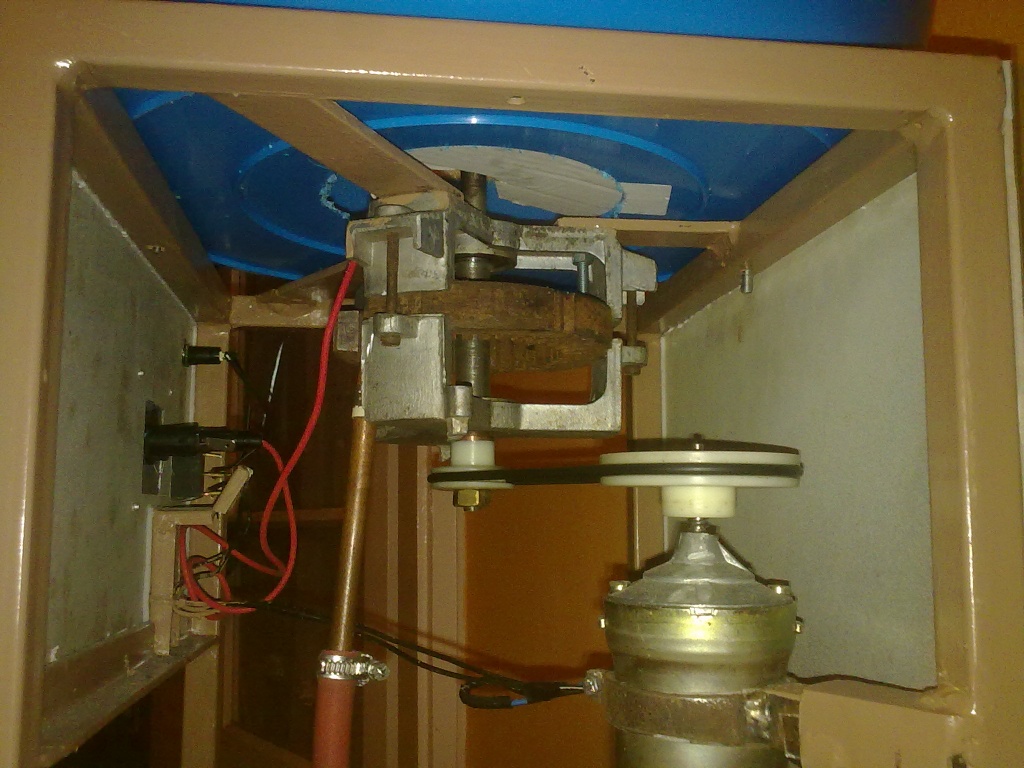

(#) gyula74 hozzászólása Jan 9, 2013 /
Szia Pisti ..
Hát sok sikert a kibelelt sarokcsiszoló lehajtásalt kicsit fura de legyen jó ,én ez egy szét szedet centrifuga motorból oldottam meg íme a KÉP.
A motor kicsit gyenge szerintem én is evvel a motorral akartam meg oldani a hajtást,mivel hogy 2 fokozatú de nekem a centrifugából kreált csapágyházat nem bírta teljes fordulatára kipörgetni .
De ahogy látom te lényegébe a motor tengelyére rakod a fejet és lehet hogy igy jó lesz sőt biztos is .
Ha lesz róla valami új előre haladás akkor tájékoztass minket sok sikert
Ja én 1 nagy lavórt vásároltam a műanyagos 100 ft bolt szerűben 800 Ft volt
A fűtés teljesen körbe veszi a fejet alulról mint egy gáztűzhely rózsája?????

(#) talpaii válasza gyula74 hozzászólására (») Jan 10, 2013 /
Szerintem nekem sem tudja teljes fordulatra csak kb olyan 3000 körülre, de mivel elég nagy a fej átmérője elégnek bizonyul.
Nem teljesen körbe de majdnem, nagyjából a kör kétharmada a láng.
