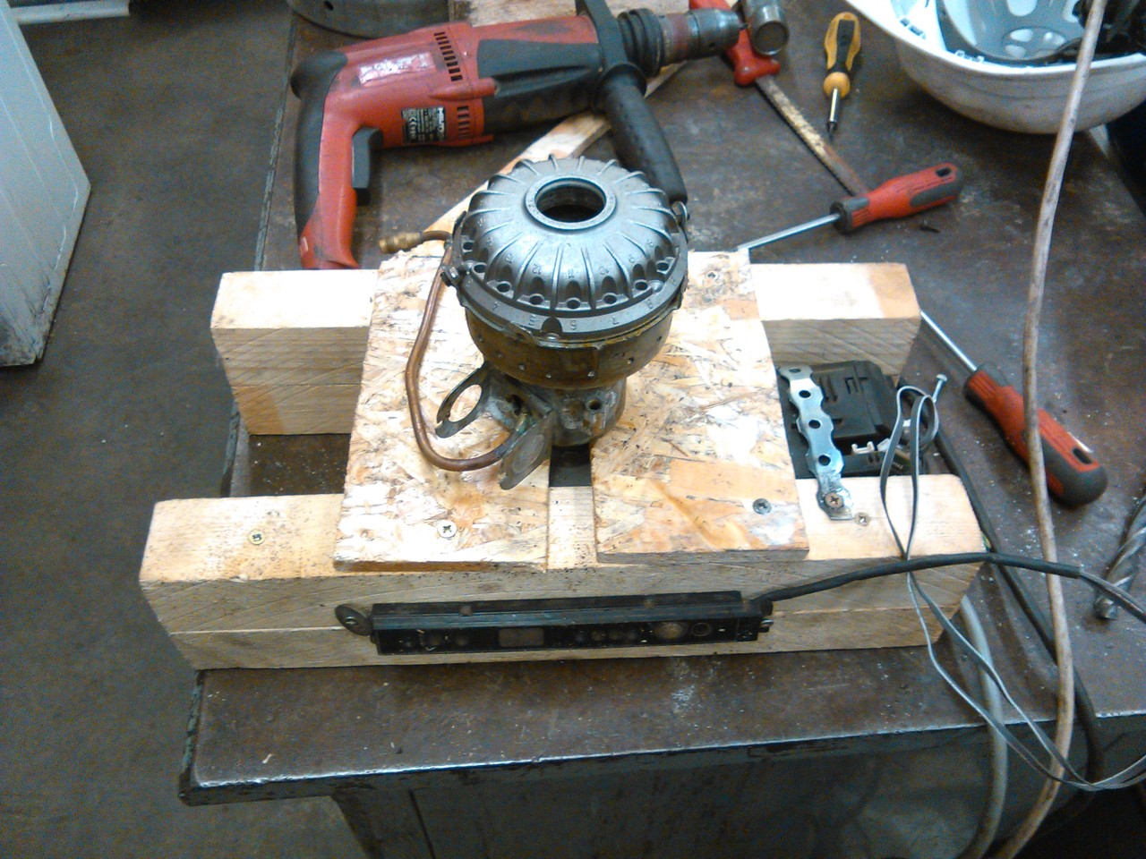

Alakítottam a gépen egy kicsit ,polc és fordulatszám-szabályzó került rá .
Mire kész a gép a gyerekeim már nem is eszik a vattacukrot hát ezért kilodtam vele ennyit .Most ilyen de még alakitok rajta kerekek alá és cukortartó részt is .

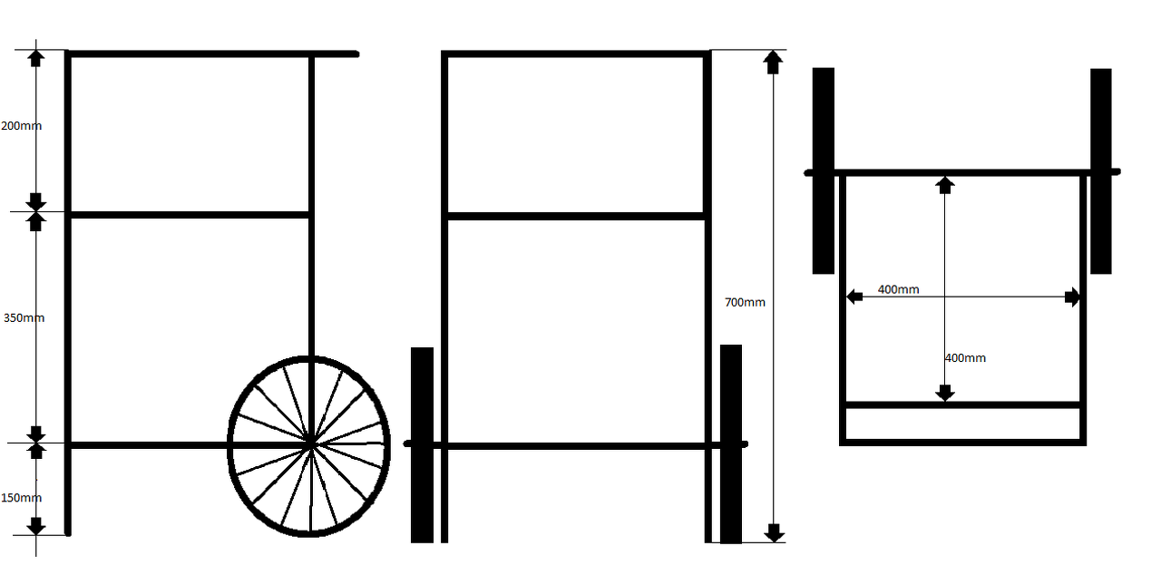

Üdv mindenkinek ! Jó lenne ezt a témát egy kicsit felélénkíteni ! Most jutottam el arra a pontra , hogy építek egy gépet . Ezt szeretném veletek megosztani , hátha valaki kedvet kap hozzá . Odáig jutottam el , hogy a fórumon olvasottak alapján elég bátorságot vegyek egy ilyen gép elkészítéséhez ! Mindent le fogok írni és fényképezni , hogy követhető legyen a folyamat !
Jó munkát, kitartást, biztosan sokaknak fog segíteni majd a jövőben!
Azért is fogok mindent dokumentálni , mert szerintem nagyon sokat kérnek összetákolt gépekért is ! Először is néhány terv ! A motor vadonat új Hajdú centrifugamotor amit 8000 e. ft-ért vettem . A fejnek aluminiumot fogok használni ! Kb. 15e ft-ba fog kerülni ! Szerintem 30-35 e ft-ból ki fogok jönni , de majd elválik

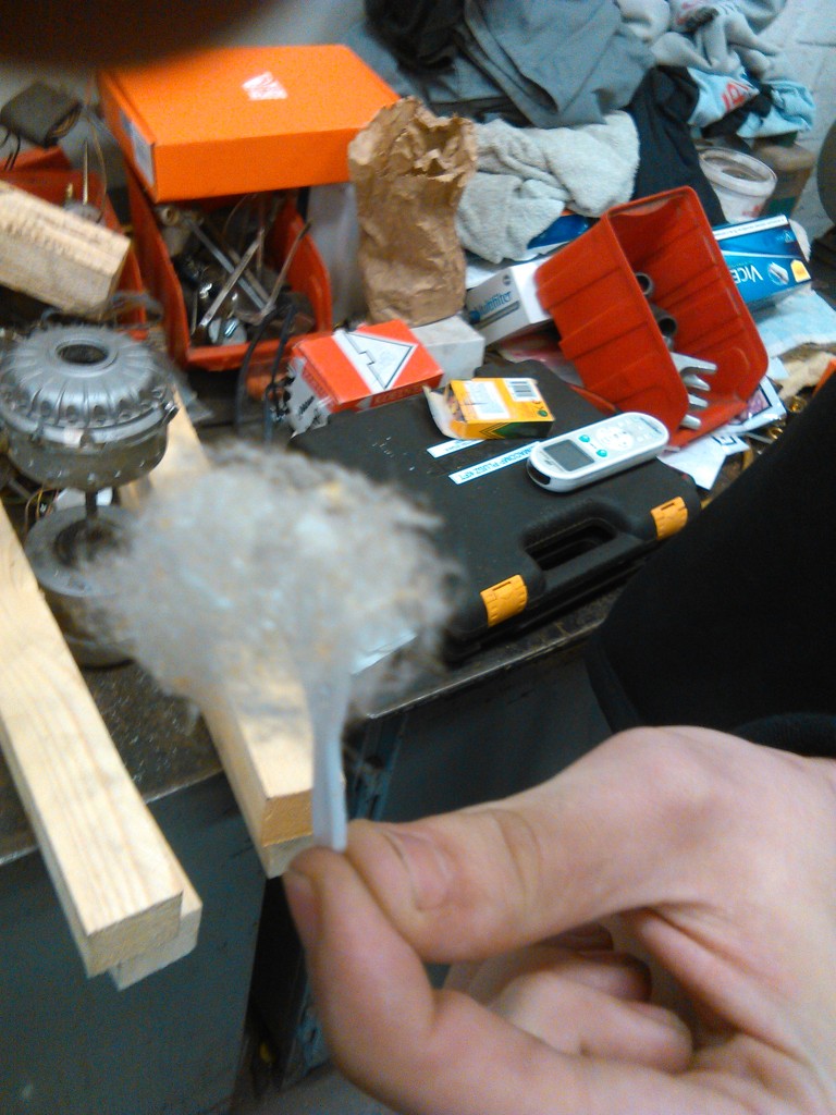

én is kb 1 éve próbálkozok a vattacukor géppel, most már komolyra fordítva a dolgot gázosról át tértem a fűtő szálas megoldásra ,a fordulat szám szabályzós motorom is nemsokára kész már csak egy normális dob kell hozzá teszem távirányítóval indítható

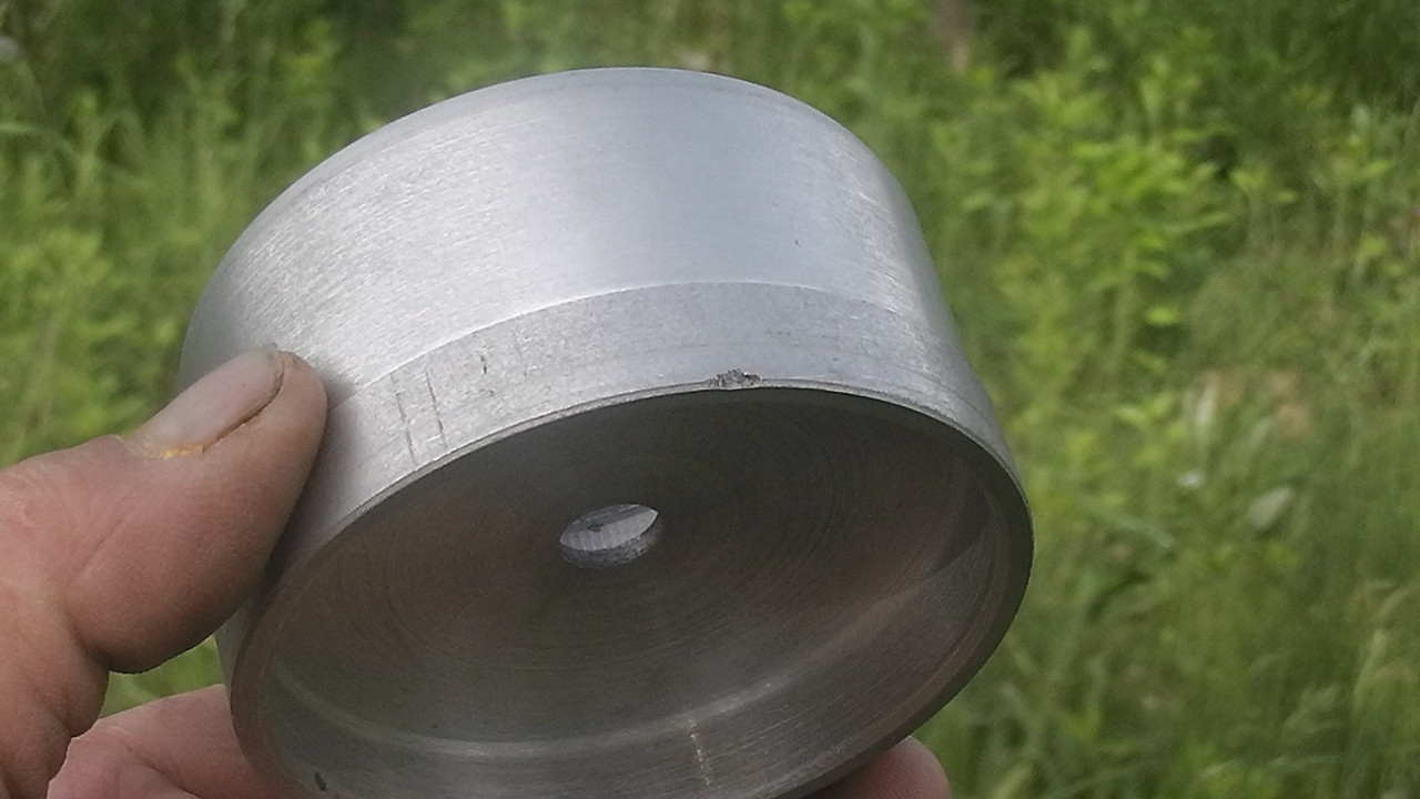

Sokat segítettetek,köszönöm.Már van egy működő gépem,de nem vagyok megelégedve a "termelékenységével",ezért most új fejet készítek.Találtam pár képet pontos rajzokkal az egyik orosz fórumon.Állítólag profi módon dolgozik.Felteszem,hátha valaki hasznát veszi.
