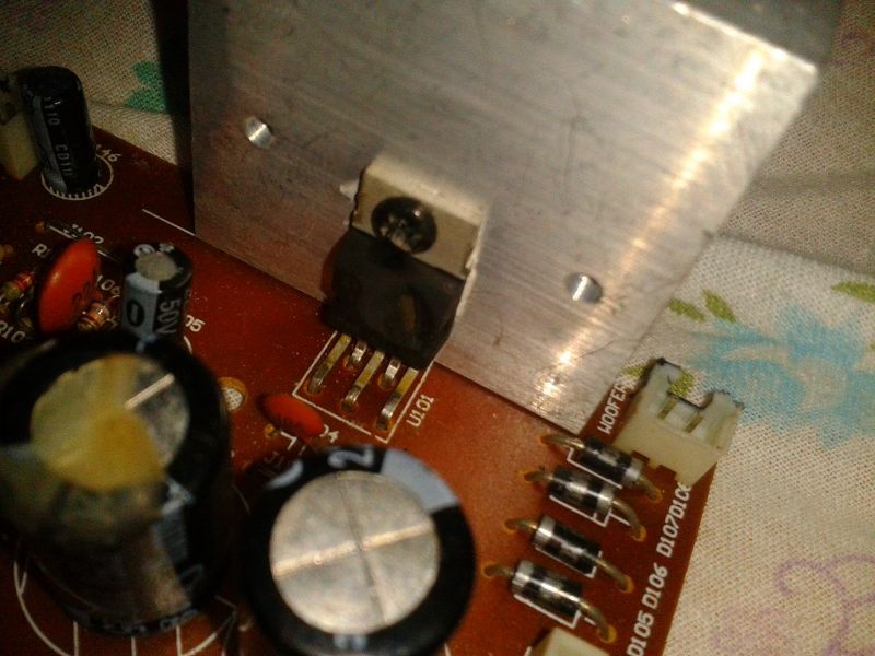

Bár nem búgással kapcsolatos a kérdésem, de hangszóróhoz kapcsolódik, remélem itt tudtok segíteni. PC-hez Dyras Cinemax 5.1 ALDS-430 típusú szettet használok. Valahogyan túlfeszt kapott és szétment a végfok ic-m. A típusára sajnos sehol nem akadok rá, az ic pedig szétdurrant, így nem is tudom kicserélni (5 lábasról van szó). Doboz, papír megvan, de nincs semmi utalás benne. Ha esetleg a típusát valaki leírná, vagy hogy mivel lehetne helyettesíteni az hatalmas segítség lenne. Válaszokat előre is köszönöm! Sziasztok! A hozzászólás módosítva: Jan 16, 2013
Szia! 99%, hogy TDA2030, adatlap: Bővebben: Link, de azért kövesd vissza a lábakat. A tápot és a hangszórót (kimenetet) könnyű beazonosítani, de a bemenet sem nagy feladat. Esetleg mérj tápfeszültséget.
Nagyon szépen köszönöm!!! Ma már nem, de holnap meló után nekifekszem a dolognak!! Köszi még egyszer! Szia!

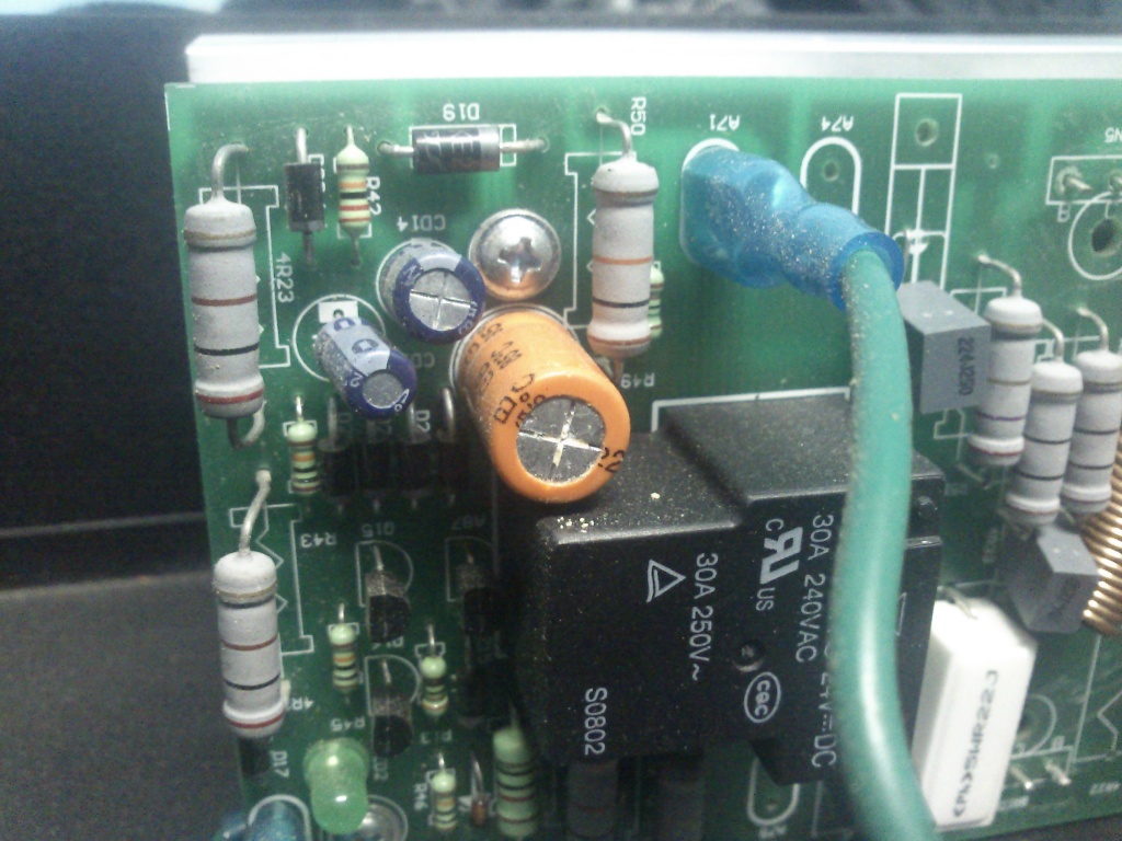

Helo! készitettem képeket a belsőségről és a két oldaból az egyiknél találtam egy sárga szinű elkót aminek a tetején ilyen sárga megszáradt akármi volt tetején sajnos elfelejtettem akkor lefényképezni de utolag is látszodik valamennyire a képen.szóval lehetséges hogy megdöglött de viszont nem látszik a nyákon semmi és nincs is megpuposodva :/

Szia! Arra esetleg lenne ötleted, hogy ugye amit linkeltél az 18 wattos, a hangfalszett dobozán pedig 5x5W (szatellithangszórók) és 25W (mélynyomó) van írva (leírás mellékelve). Nem lesz gond, ha csak 18W-os az ic? Bocs, csak tényleg nem vagyok teljesen otthon a témában, és inkább megkérdezem, minthogy valami nagyobb baja legyen. Köszönöm előre is. Szia!
A hozzászólás módosítva: Jan 21, 2013
Szia! Ugyanebben a családban van a TDA2030, TDA2040, TDA2050 is. Hogy neked melyik kell a következő szempontok alapján kell eldönteni: tápfeszültség, táp terhelhetősége, hangszóró impedancia. Először mindenképp ellenőrizd a lábkiosztást, hogy a tápfesz, a kimenet és a bemenet jó helyen vannak-e. A 3 IC lábkompatibils egymással. Elsődleges szempont a tápfeszültség lesz, ezt a régi IC-t kiforrasztva is könnyen meg tudod mérni. Sorrendben 36, 40, 50V-os tápot viselnek el MAXIMUM. Az adatlapok segítségedre lesznek mindenben, de ha sikerült a méréseket elvégezni én is segítek.
Nagyon szépen köszönöm a gyors válaszod! Újra!

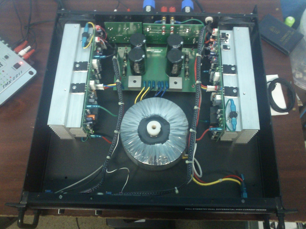

Még azt meg tudná mondani valaki, hogy mit kapcsolt az a kapcsoló amelyre az van írva, hogy Lift - Gnd? Mind a 2 végfokon van ilyen kapcsoló. Mióta megvettem őket Lift-ben vannak, sosem kapcsoltam át, de valami szerepe csak van, ha oda van rakva
Vissza térve ehhez, hogy földeletlen dug aljzatot csinálok a laptopnak, akkor ez megoldaná a problémát? Mert nem tudom ezt így kipróbálni, mert itthon tökéletesen működik. Csak akkor van baj, ha olyan helyre megyünk ahol ez kialakul.
A LIFT az emelést jelent. Gondolom felemeli a GND -t a védőföldről.
És ha mondjuk megint jelentkezne ez a probléma, ha átkapcsolom akkor esetleg változna valami?
