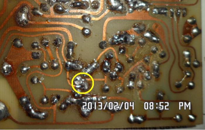

(#) Bencze.k válasza reloop hozzászólására (») Feb 4, 2013 /
Tr 0,61v Tr2 27,5v Tr3 1,28v Tr4 1,41v Tr5 0,02v Tr6 2,36v Tr7 0,73v Tr8 0,74v
Az értékek "+" előjellel értendőek. A piros a pozitív tápon,a fekete a bázison..
R16,R21,R20 forró,R30,R31 olvad az ón.A tr4 bázis sávja elvált a paneltól a sok forrasztás miatt.. Szerintem ez szép és jó,csak soha nem fog működni... A másik talán működik,van egy trafóm. 160vA talán ,ha mást nem,akkor csinálok egy aktív mélyet... vagy sub ládát abból a szingli panelból.. Sajnálom..

(#) reloop válasza Bencze.k hozzászólására (») Feb 4, 2013 /
Remekül haladunk, nehogy most add fel! Vedd ki Tr2-t. Kérdés a kimenet átvált-e negatív feszültségre.
A Tr4 meg már volt kint. Itt valami disznóság van a NYÁK-on. Ha tart még a lelkesedésed fotózd le a BC tranyók környékét alulról-felülről.
Mondom én,hogy kisördög.. Oké,generálok egy fényképezőt.

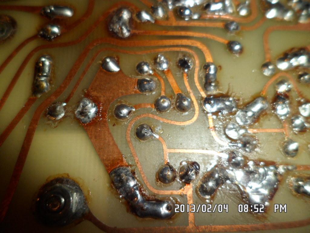

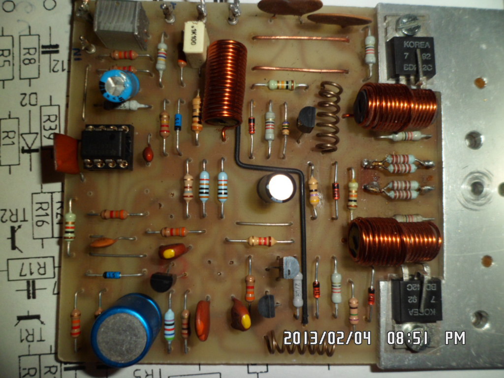

Egy pár kép..
(#) Bencze.k válasza Bencze.k hozzászólására (») Feb 4, 2013 /
És még 2db kép.Mindent átnéztem,mindent körbekapartam..
Itt nem ér össze véletlen?
Nem ér össze.. Ott vált fel a vezetősáv,és eléggé bután néz így ki,de határozottan állítom,hogy nem ér össze,és eddig sem ért össze...
(#) Doncso válasza Bencze.k hozzászólására (») Feb 4, 2013 /
Ezt szemmel vagy műszerrel (dióda vizsgáló) ellenőrizhet? A szemed becsap a műszer néha.
(#) Bencze.k válasza Doncso hozzászólására (») Feb 4, 2013 /
Nem ér össze biztosan.
Feszültségmentes állapotban mérj ellenállást Tr4 bázis-kollektor között. Ha ott jelenleg nincs zárlat, vagy különösen alacsony ellenállás, akkor Tr4 helyére ültess be egy másik PNP tranzisztort a kiszereltek közül. Ezt addig kell gyúrni, míg a kimenet kifekszik a pozitív tápra.
Korábban a Tr4 zárlatosnak tűnt, de lehet ott a mérési eljárás zavart be.
Szerk: én kérek elnézést, hogy vannak ezek a BC tranzisztorok beültetve?
Vesd már össze az életképes panellal!
tr4 B - C 10kohm felett, B - C 688 B - E 679 (Bázison a fekete műszervezeték,a piros a további mérési pontokon) Műszer diódavizsgáló állásban..
Ezek bc560c típusú tranzisztorok,és nem az eredetileg megtalálható bc212 típusúak.. A másik panelon vannak a bc 212-k..

(#) reloop válasza zsjkuki hozzászólására (») Feb 4, 2013 /
Üdv! Az itt a fő probléma, hogy a BC212 lábkiosztásnál egy olyan adatlap került elő (a HEStore is olyan) ami a gyakorlati fordítottja. Minden PNP tranyó rosszul van a panelban
