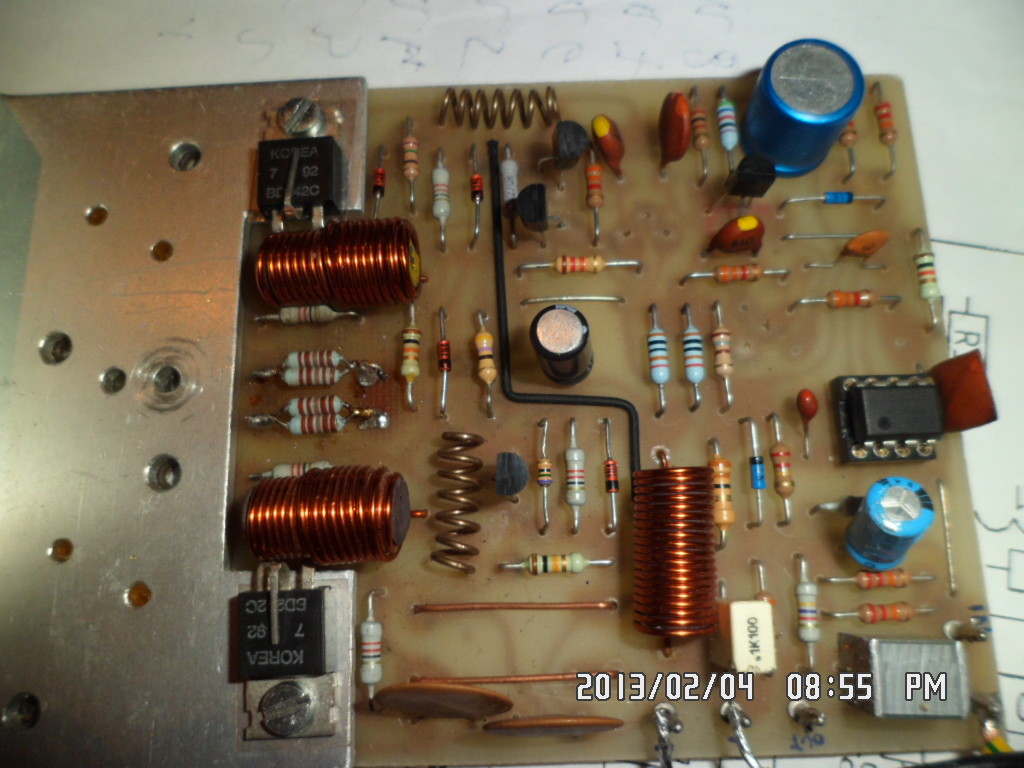

(#) reloop válasza zsjkuki hozzászólására (») Feb 4, 2013 /
Ezen a képen a látható, hogy a furatkiosztás BC182 és BC212 valamint a velük analóg típusokhoz készült.
Az MPSA-k már hoztak egy kis zavart az erőbe
BC560-asakkal így lett beültetve. Látható, hogy sajnos nem jól.

(#) Bencze.k válasza reloop hozzászólására (») Feb 4, 2013 /
No,akkor, 0 - "+" +41,9v 0 - " - " -41,9v 0 - "out" 0 volt.. Nos,akkor az egyik probléma megoldva..
(#) reloop válasza Bencze.k hozzászólására (») Feb 4, 2013 /
Nagy kő esett le a szívemről
Azt az datasheet-et néztem én,annyira,hogy nem figyeltem a lábkiosztásos dologra.Holnap tudom próbálni este. Aztán ha véletlen szól,akkor átnézem és mehet a dobozba..

(#) Bencze.k válasza reloop hozzászólására (») Feb 5, 2013 /
Szép estét mindenkinek. Ma összedobtam egy próbát,és önálló voltam egy kicsit... A próbát megcsináltam a másik panellel,sikeres volt,bedobtam az Su169 tranzisztorokat,csillám,csavar meg minden.. Bekapcsolom,erre parázslik az izzó.. Megint szét,tranzisztor kiforraszt,kimér.. Elvileg jó.. Találtam 2db tesla véget to3 kivitel.. az is quad-ba való.. Beforrasztom,csillám minden alá ahogyan kell,+egy vezetéket pótoltam a hűtőfül és a grund közé,nem parázslott az izzó,adtam kakaót,szépen dolgozott 20percig.. a gyerek alszik,szóval elmarad a falbontás.. Holnap kipróbálom kicsit bátrabban,és megnézem mi lesz a vége.. Ha rendben,akkor dobom bele az MJ-s tranzisztorokat.. És boldogság lesz... Kell hangfalvédelem és kész..
(#) reloop válasza Bencze.k hozzászólására (») Feb 5, 2013 /
Bölcs döntés, hogy izzón keresztül élesztettél. Valószínű hibás az egyik SU169.
A Tesla végtranzisztorokat csak akkor hajtsad, ha feszültségtűrésben tudják a 100V-ot és képesek legalább 50W-ot disszipálni!
