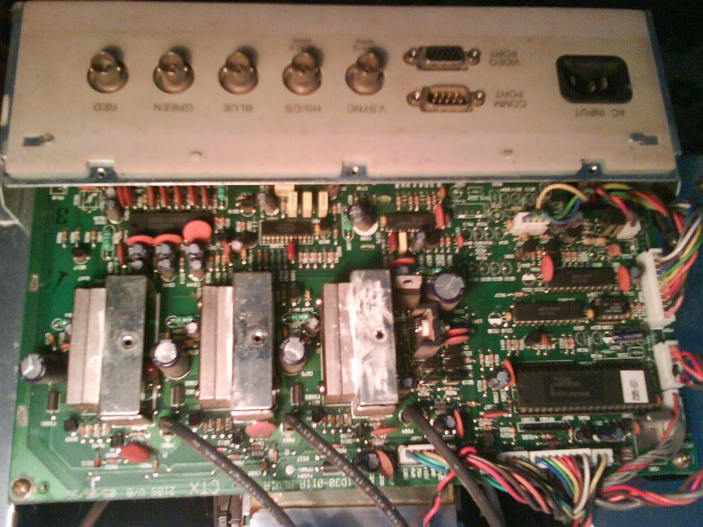

Kifeküdt az egyik régi monitorom. Típusa Yakumo EN-2085 DO Be üzemelem, gondol egyet és kikapcsol, készenlétbe ![]() Kerestem az okot, de nem találtam meg. Nem tudom mi miatt kapcsol ki mert van amikor egy napot megy van amikor 2percet! Nincs összefüggésben az üzemidő a következő tényezőkkel: -Felbontás -Frissítési frekvencia -Szobahőmérséklet -Megjelenített kép "fényerejével" (próbáltam fekete háttér, pár ikon) -Bemenet típusa (van D-sub és "szinrebontós" BNC bemenete is) A burkolat szinte sosem érkezik felmelegedni, még a megszokott "CRT-Burkolat" hőmérsékletre sem. Max fényereje lcd-ket szégyenítő! A 2048x1536-os felbontáson is szépen olvasható az ikonnév normál DPI-vel.Mindössze 3kompromisszum kell hozzá fogyasztás, 28kg, nagyon domború ezért ajánlott pont szemben ülni vele ![]() Szétszedtem hogy lefotózhassam a felépítését, mert semmilyen infót nem találtam róla a neten! ![]() Szemrevételeztem egyuttal, nem láttam se púpos, se kifolyt kondit, nincs égett alkatrész vagy panelszakasz, csatlakozók nem lógnak. A pókok a tároláskor költöztek be. XD (bocsi de a szobába nem akartam most porolni csak majd ha szerelem.) Mi lehet a probléma? -feltételezem valami védelem kapcsol... Otthoni javítás elképzelhető? Ha igen költséges? A képek telefonnal készültek csak tájékoztató jellegűek. Ha fontos a részletes kép, majd kérek digisgépet. De szimplán alkatrésztípust én is le tudok olvasni, ha tudom merre keressem ![]() A burkolat alatt mindkét oldalon becsületesen el van látva hangoló trimmerel nevük is eléírva a panelra. (összesen 10db) Köszönöm a közreműködést! A hozzászólás módosítva: Jan 20, 2013

Bogarászd át a forrasztásokat az alaplapon.
Megvan a hiba! Sikerült leoperálnom a főpanel hátlapját, és megvan az égés (azt még nem tudom örüljek e) Kerítek digis gépet és teszem a képet. Mivel nincs leírásom fogalmam sincs, hogy milyen értékű ellenállás ment ki. -Illetve hogy miért... A panelnyomaton szerepel hogy "R397" de rajz nincs hozzá és szépen elszenesedett. Tudom nevetséges a kérdésem, de jó lenne tudnom. Ha megy csak kikapcsol, akkor is elképzelhető hogy nagyon a zsebbe kell nyúlni???
