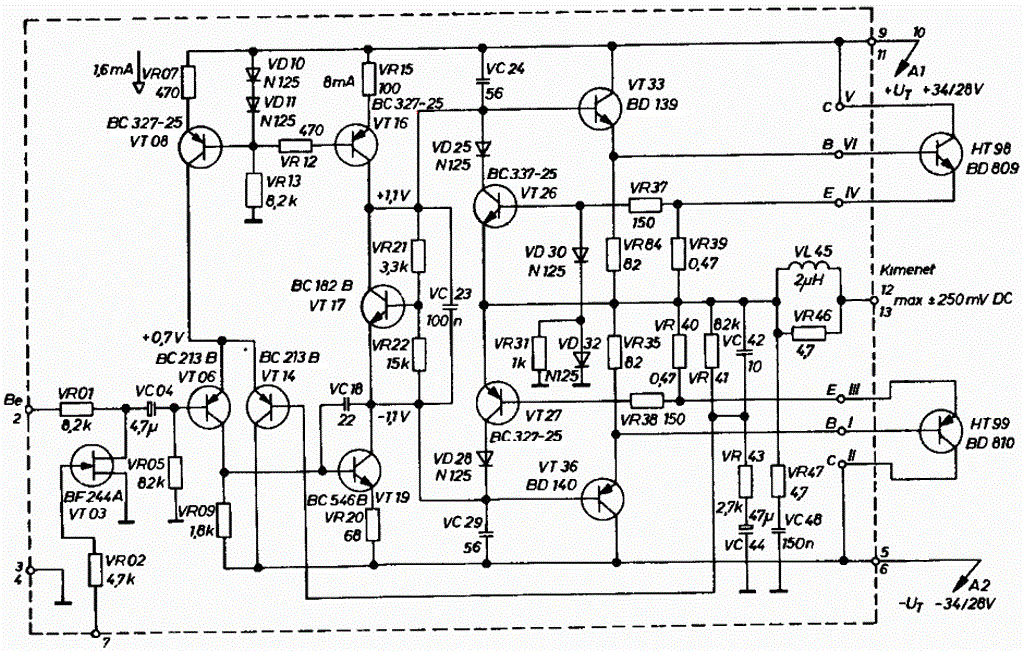

Videoton végfok panelt élesztek hamvaiból. Az előttem lévő "szerelő" BU508DF sorkimenő tranzisztorokkal is próbálkozott. Szóval teljes félvezetőcsere....
Rendeltem tranzisztorokat de nem taljesen azt kaptam amit kértem.
BC337-25 helyett BC337-40TA-t kaptam. (VT26) Az nagy gond ha BC327-25 párjaként (VT27)rakom be?

(#) saraha válasza mineral hozzászólására (») Feb 7, 2013 /
Nem probléma,ha nem ülteted be akkor sem.

(#) mineral válasza saraha hozzászólására (») Feb 7, 2013 /
Szólvan jól lesz a BC327-25 és a BC337-40 együtt. Elmondanád, hogy milyen feladatuk van ezeknek a tranzisztoroknak? Csak kíváncsi lennék, hogy miért nem okoz gondot az hogy ha be sem építem.
Rövidzárvédelem elvileg.
A hozzászólás módosítva: Feb 7, 2013
