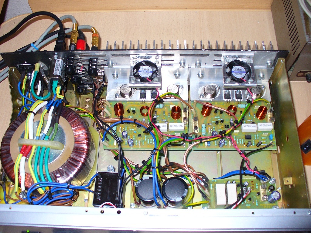

Üdv mindenkinek!Engedjétek meg hogy büszkélkedjek egy picit,a második quad-omal ami most készült el!Igaz a végfok paneleket ezúttal is készen rendeltem de a körítés meg a dobozba való beleintegrálást azt magam kiviteleztem,egyébként a doboz egy Videoton EA 6383S erősítőé volt eredetileg!
Üdv! Gratulálok, szép munkát végeztél! Milyen fajta műveleti erősítővel, és végtranzisztorokkal adja a cég ezeket a modulokat?
Szép. Szerintem a ventilátorokat leszedheted.
A ventilátorok az első próba után kerültek rá,mert nekem úgy tűnt ha csúcson járatom akkor "rá fér egy kis segítség a hűtőbordákra",de aztán lehet hogy csak túl aggódom,de nekem ez ad egy kis megnyugtatást hogy nem főnek meg a cuccok benne!
Mert ez ahogy az előző is "buli" végfoknak épült,és azért egy bulin ahol van erezd el a hajam ott próbálja az ember kihozni belőle a maximumot nem úgy mint amikor leül az ember otthon a szobába félhangerőn zenét hallgatni!
A ventilátorokkal az a helyzet hogy jobb lenne ha a bordákról vinnék el a meleget. L-alakról nem annyira hatásos mert nem nagy a felülete. Gondolom a kolléga azért írta hogy vedd ki.
Azért raktam így ventiket mert így közvetlen a végtranyók felett vannak ahonnan igazán kiindul a melegedés ,mert ugye a meleg levegő felfelé száll ha szabad így fogalmaznom és mivel a ventik felfelé szívnak így a melegedés forrásától szívják el a meleg levegőt a fenti szellőzőnyílások felé , alulról pedig érkezik a hűvösebb levegő mivel a készülék alján a végfokok alatt is vannak szellőző lukak!Így a hűtőbordák sem melegednek fel annyira!Legalábbis az én elméletem szerint!Az eddigi tesztelések alapján úgy tűnik bevált a dolog!
Azt elméleted nem igazán állja meg a helyét!
Jó, tény hogy valamicske hőt el tudsz így vezetni a ventilátorokkal, de túl kicsi a tranyó felülete ahhoz hogy nagyobb mennyiségű hőt tudj elvezetni róla, esetleg akkor működne ha egy több köbméteres szállítóképességű turbinát tennél a dobozba Amúgy tetszetős kis végfok. Az én Quadom teljesen passzív hűtésű
