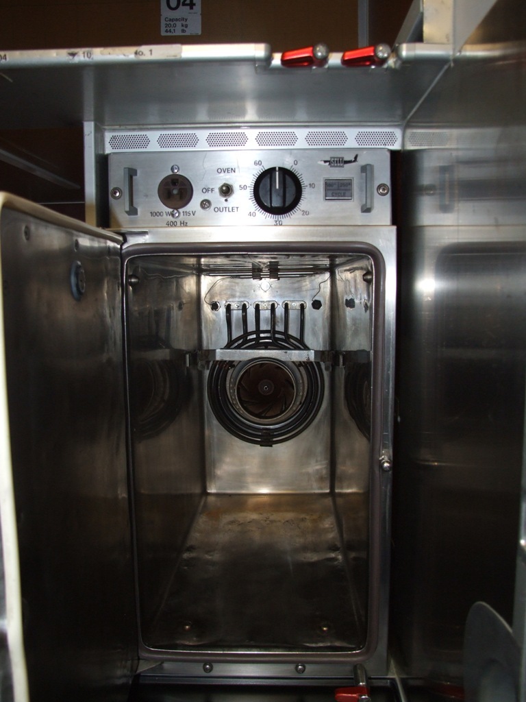

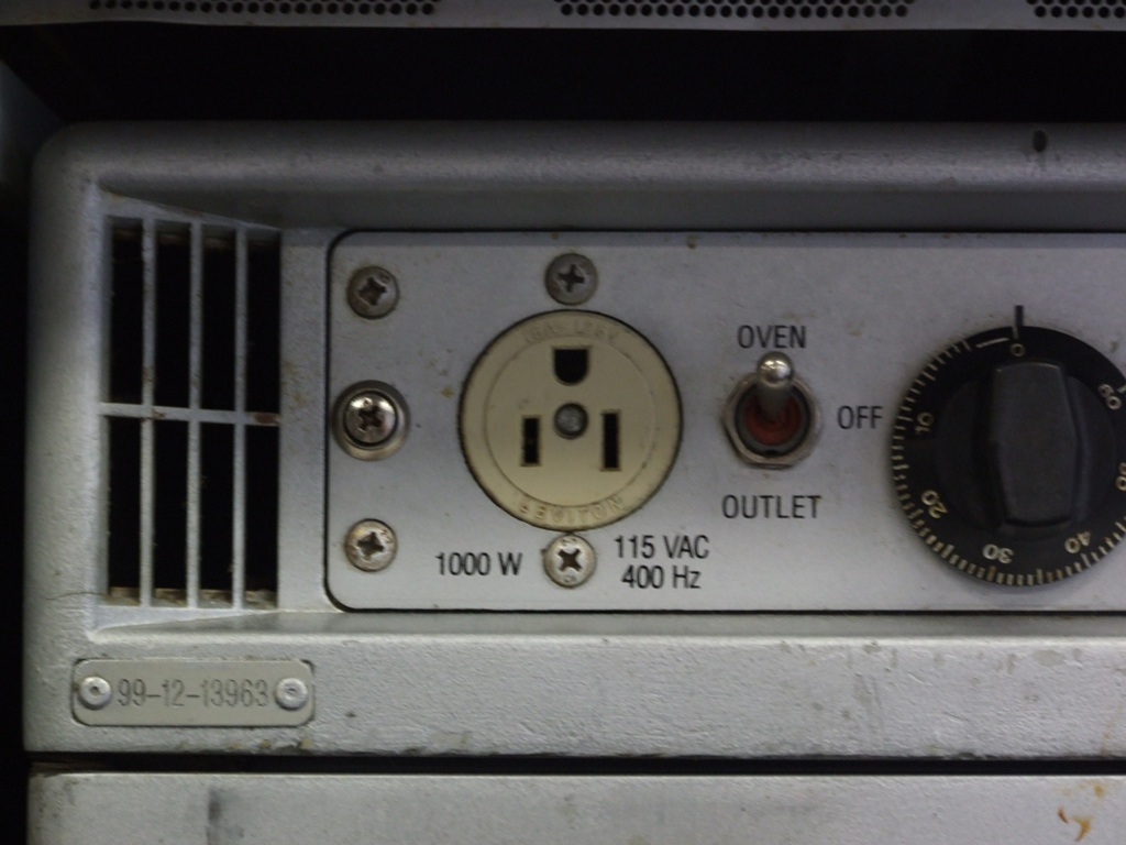

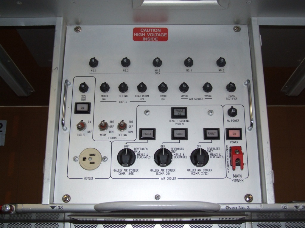

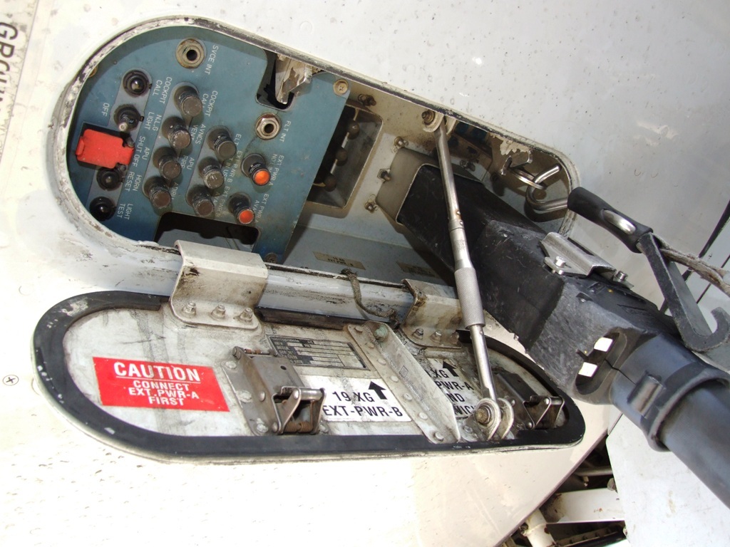

(#) kérdező hozzászólása Szept 4, 2013 /
Bejutottam egy repülőtérre, működő repülőgépek közé kerültem. Igencsak meglepett a segédüzemi áramellátása, melyet a reptéren csatlakoztatott vastag kábelen kap: 115V 400Hz. Érdekesség, hogy Európában is 115V-os feszültséget alkalmaznak a repülőgépeken. A porszívók is erről mennek, mikor takarítják a gépet. Ezen kívül a fűtés, a légkondi, és a sütő ís erről a hálózatról megy. Miért előnyös ebben az esetben a nagyobb frekvencia? Egy gép belsejében láttam egy invertert, mely három fázist állít elő szintén 400Hz-re, 115V fázisfeszültséggel. (Arról sajnos biztonsági okok miatt nem tudtam képet készíteni.) A vonali feszültséget nem jelölték, de az 199V lenne azonban azt nem használják.
Lehet, hogy a gázturbinák által hajtott generátorok magas fordulatszáma miatt kellet ilyen nagy frekvenciát választani?Sajnos a repülők villamos berendezéseiről keveset tudok.
(#) peti333 válasza kérdező hozzászólására (») Szept 4, 2013 /
Elég sok tényező lehet, ami miatt jobb a 400 Hz. Az első, ami eszembe jut, hogy sokkal kisebb trafók kellenek, mintha 50 Hz-ről működnének, ami elég jelentős megtakarítást jelent.
(#) kuka88 válasza kérdező hozzászólására (») Szept 4, 2013 /
Kicsit utánnanéztem, bár sok mindent nem találtam.
Egy helyen azt írták, hogy ezzel könnyebb és vékonyabb kábeleket illetve alkatrészeket használhatnak.
Szerk.: Másik amit írnak, hogy csökken a kapacitív reaktancia és az induktív reaktancia nő a frekvencia emelésével.
(ezt most csak másoltam lehet hülyéeség vagy félrefordítottam mivel nem nagyon értek ehhez)
A hozzászólás módosítva: Szept 4, 2013
(#) kadarist válasza kérdező hozzászólására (») Szept 4, 2013 /
Sőt, a hajókon is 400Hz van és azért van így, hogy kisebb tömegű transzformátorokat és generátorokat lehessen használni.
(#) Gafly válasza kadarist hozzászólására (») Szept 4, 2013 /
Repülőkön még nagyobb súllyal esik latba
