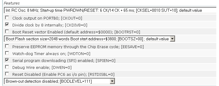

Köszönöm, esetleg még fuse biteket is meg tudnád adni a 328-hoz.

# RC operation ,CLK 8MHz
FUSES_INT = -U lfuse:w:0xe2:m -U hfuse:w:0xd9:m -U efuse:w:0xfc:m # Operation with 8MHz crystal and /1 divider , full swing crystal FUSES_CRY = -U lfuse:w:0xf7:m -U hfuse:w:0xd9:m -U efuse:w:0xfc:m # Operation with 8MHz crystal and /1 divider , low power FUSES_CRY_L = -U lfuse:w:0xff:m -U hfuse:w:0xd9:m -U efuse:w:0xfc:m Ezekből kiválasztod ami neked kell. Külső kvarc vagy a belső oszcillátort használod. Üdv.
8 MHZ kvarc esetén .

low:0xC6 high:0xD9 ext.:0xFD Azér(t) mű(x)ik. Ha találsz tutit légyszi(ves) küld el nekem is! A hozzászólás módosítva: Feb 8, 2013

Végül is a nyák nem okoz gondot,hanem a többinél akad kérdésem. Ami az édetőt illeti,a következőt gondoltam megépiteni (pillanatnyilag), http://electronics-diy.com/avr_programmer.php Később majd épitek egy LPT portosat ami teljesen le van választva a PC-től (a PIC-ekhez willem és PicKit2 utánépitett égetőt használok). Vettem egy Atmega168-20PU-t,és érdekelne hogy melyik programot égessem majdan bele (angol nyelvű jó lesz)Átnéztem az orosz oldalt is.Itt: http://vrtp.ru/index.php?showtopic=16451&st=1650 A felprogramozáshoz me a PonyProgot gondoltam használni. Na most itt azokat a fuzebit beállitásokat hogyan kell beállitani a 168-asnál? Ezt a módositott rajzot gondoltam megépiteni: A hozzászólás módosítva: Feb 11, 2013
