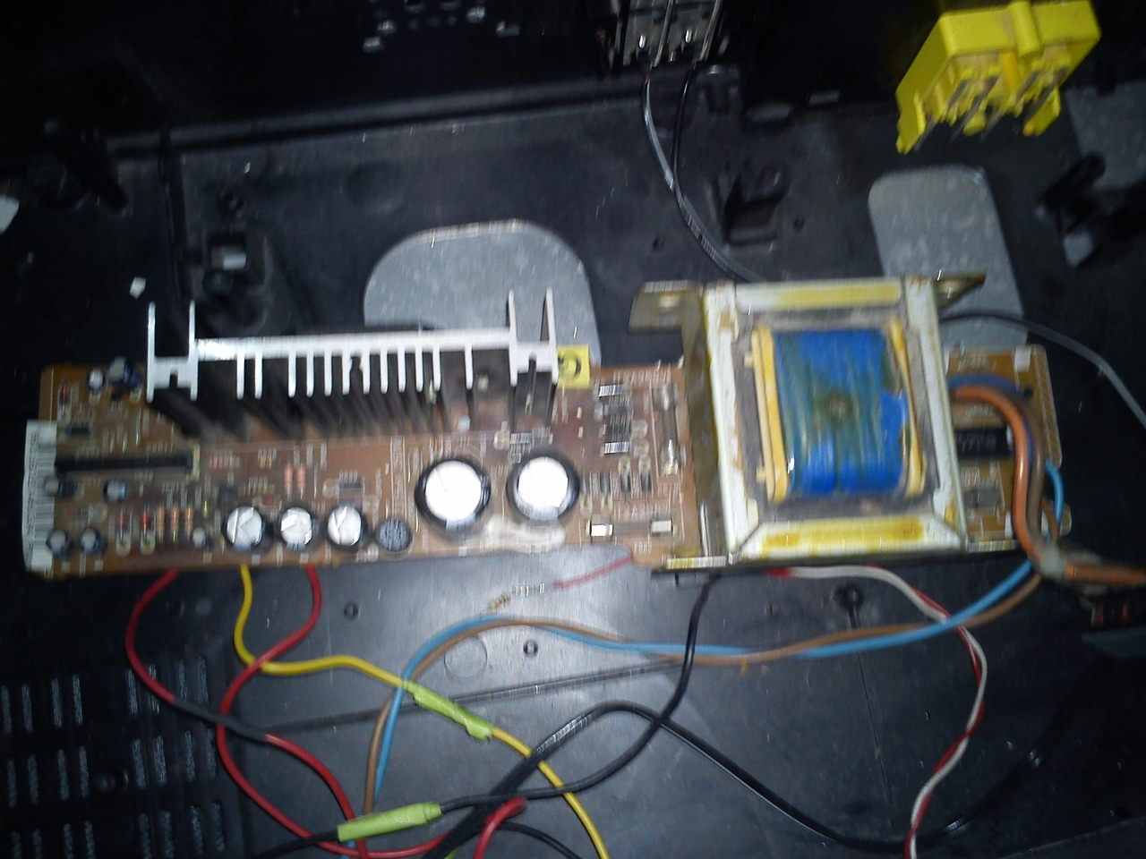

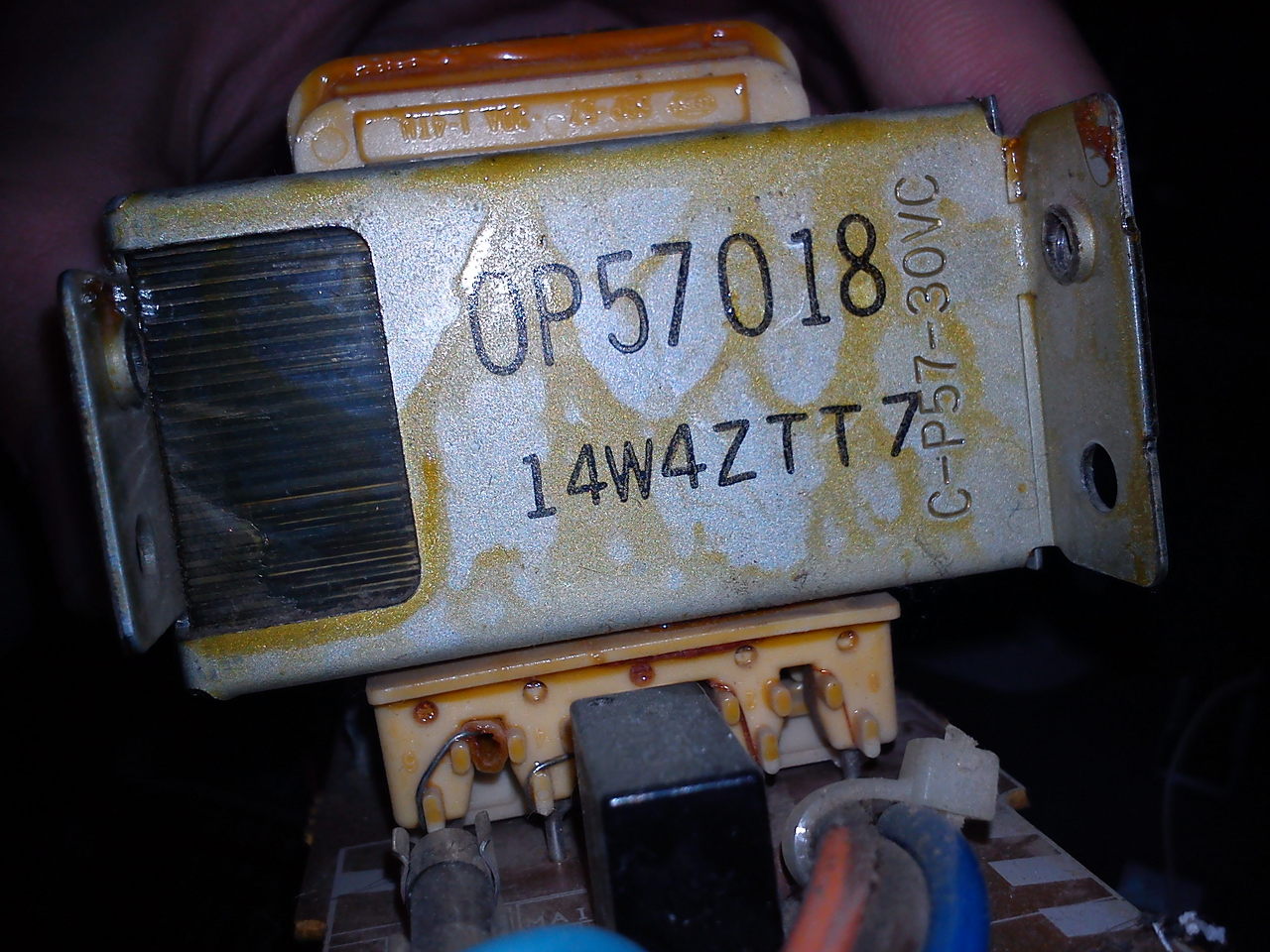

8 ohm os mélyem van ládával, tápegységről nem nagyon tudok gondoskodni. Talán régi VHS magnóbol kiveszem a tekercset , mert van a nyákon még egy RS602 egyenirányító. 2 db 50 V 6800 µF-os kondi , van egy vasmagos fojtó tekercs , ezekből már összelehet építeni egy tápot nem ?
(#) reloop válasza boris92 hozzászólására (») Feb 12, 2013 /
Egy ilyen erősítő legdrágább alkatrészének a transzformátor számít, azzal hogy állsz?
(#) boris92 válasza reloop hozzászólására (») Feb 12, 2013 /
Mert ami van a VHS magnóba az nem jó ?
Sajnos fogalmam sincs milyen feszültségű és mekkora áramterhelhetőségű tekercsek lehetnek benne. Ennek egy transzformátoros témában járj utána.
Ez lenne az , de szerintem ez kevés hozzá :S
