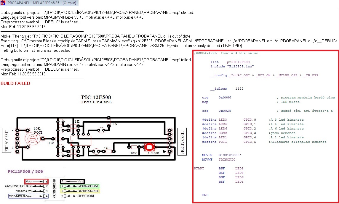

Sikerült!
![]() gpoir equ b'11101000' ; -G- port irányok 1:bemenet

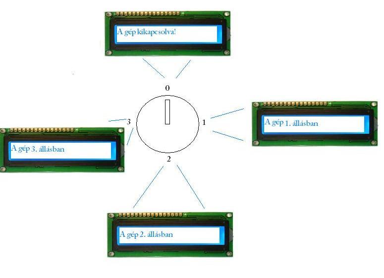

Sziasztok! Egy kapcsolást szeretnék megépíteni de fogalmam sincs hogy kezdjem el, kapcsolási rajzot pedig nem találok. Adott egy kétsoros LCD kijelző (hd44780) egy több fokozatú forgó kacsoló és egy PIC16F628 -20P. Ezt a három dolgot szeretném összekombinálni. Azt szeretném elérni hogy a kijelző kiírja a kapcsoló állapotát. Semmi más dolga nincs a kijelzőnek. (A szöveget tetszés szerint szeretném majd változtatni, csak példának írtam a rajzba) Hogy még érthetőbb legyen egy példán elmagyarázva: Úgy működne mintha egy autóban lévő fűtés ventilátor fokozat kapcsolójára kötve, a lcd kijelző kiírja a kapcsoló hányas állásban van. Ha valaki megtudná nekem tervezni a kapcsolási rajzot, és pic-be a programot. Nagyon megköszönném.
