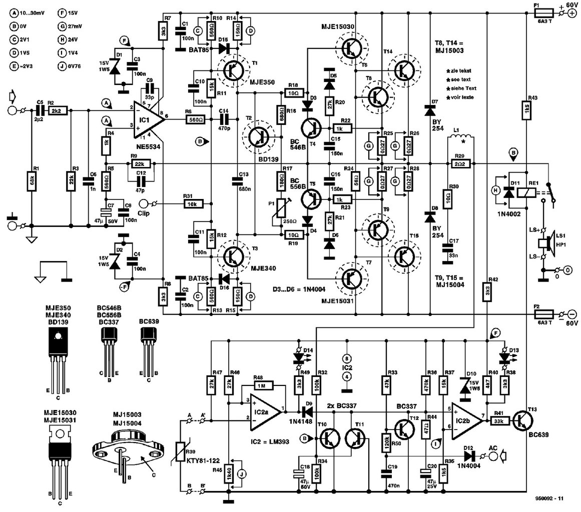

Nem vagyok egy profi erősítők terén, de nem is közömbös.
A véleményeteket szeretném kérni erről a kapcsolásról, mert meg szeretném építeni, és gondoltam, hogy megkérdezek profikat, hogy mi a vélemény, esetleg tapasztalat erről az erősítőről.
Előre is köszönöm.
Palkó.

(#) soos csaba válasza palko0125 hozzászólására (») Feb 14, 2013 /
Szia, én meg építettem ezt a kapcsolást, és jól működik, mondjuk 300W-ot nem ad le inkább olyan 250W körülit, 300W-hoz már 3-pár tranzisztor kellene!. Ha kell tudok küldeni hozzá panel tervet és leírást!

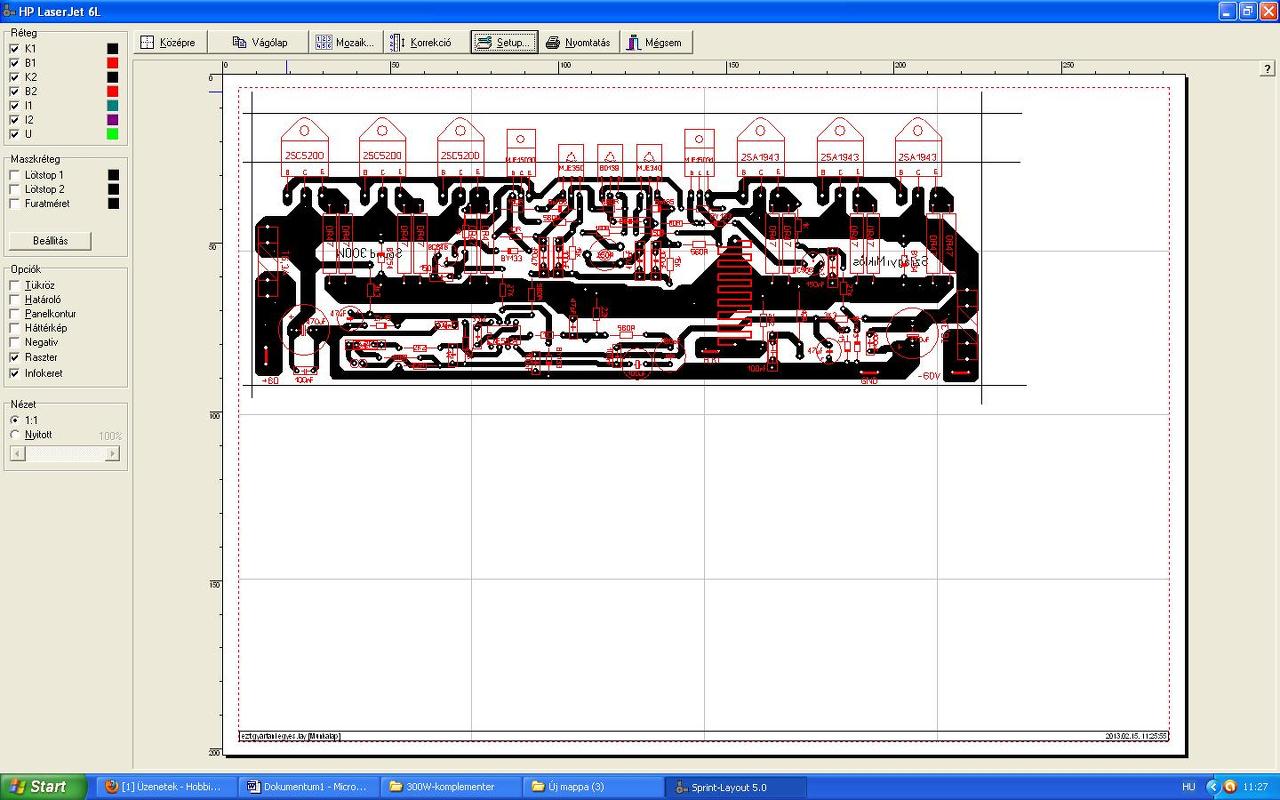

(#) soos csaba válasza palko0125 hozzászólására (») Feb 14, 2013 / 1
Szevasz, az e-mail címedre nem küldöm el hisz azért van a fórum hogy itt osszuk egymással meg a dolgokat! ezért ide teszem fel neked.

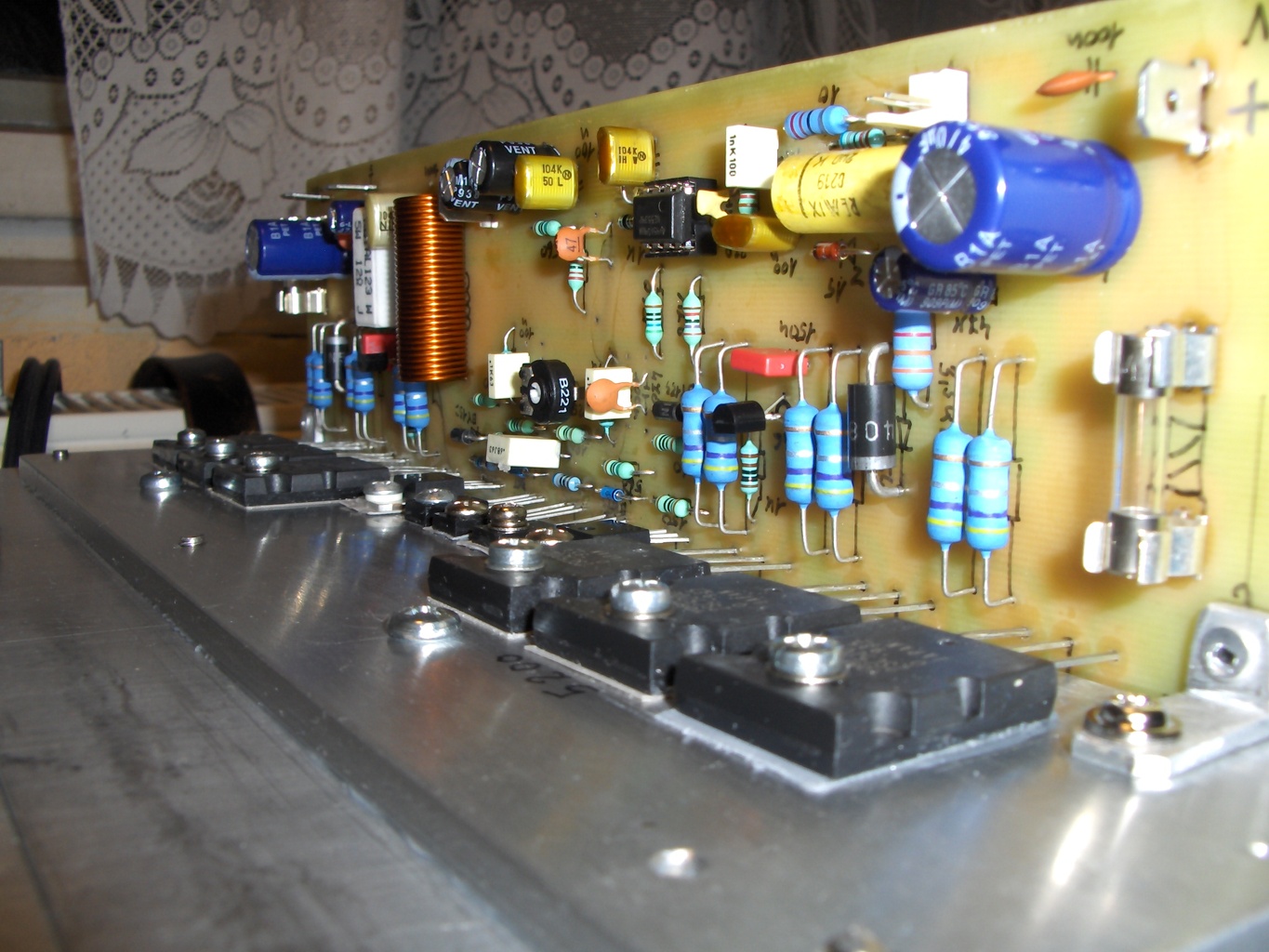

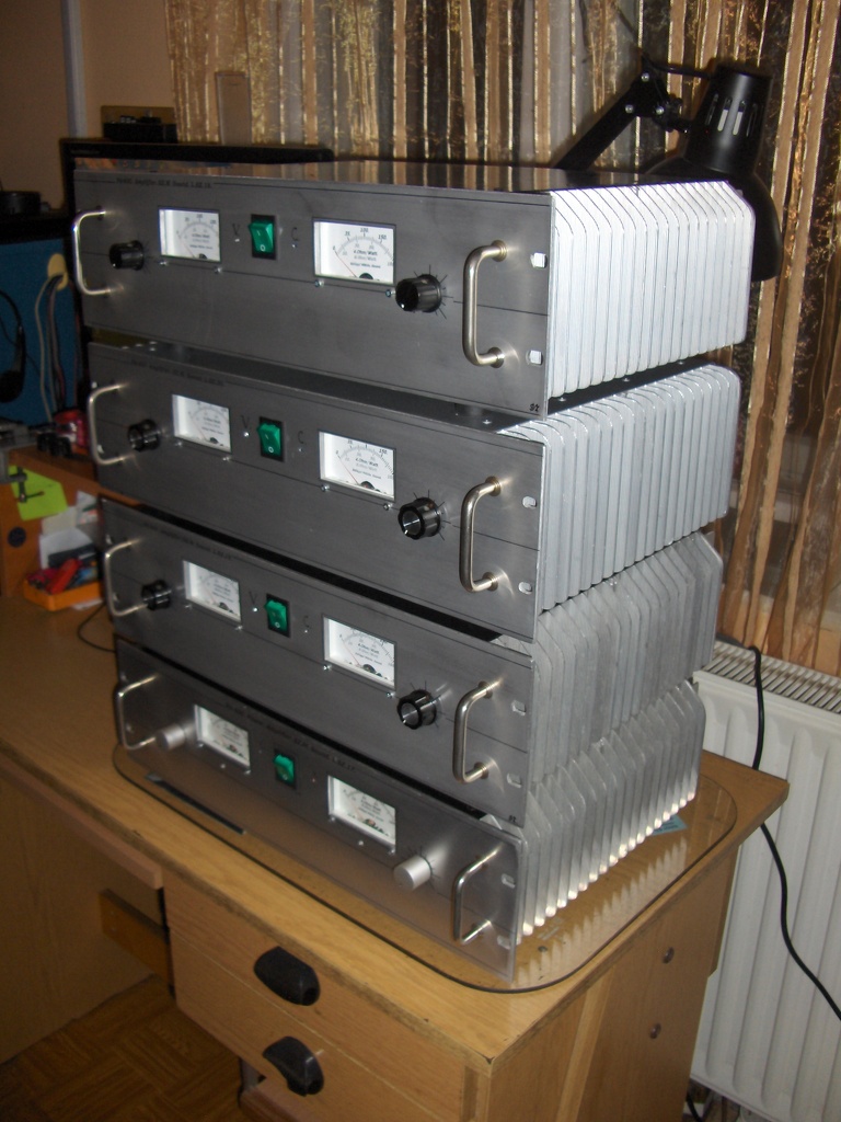

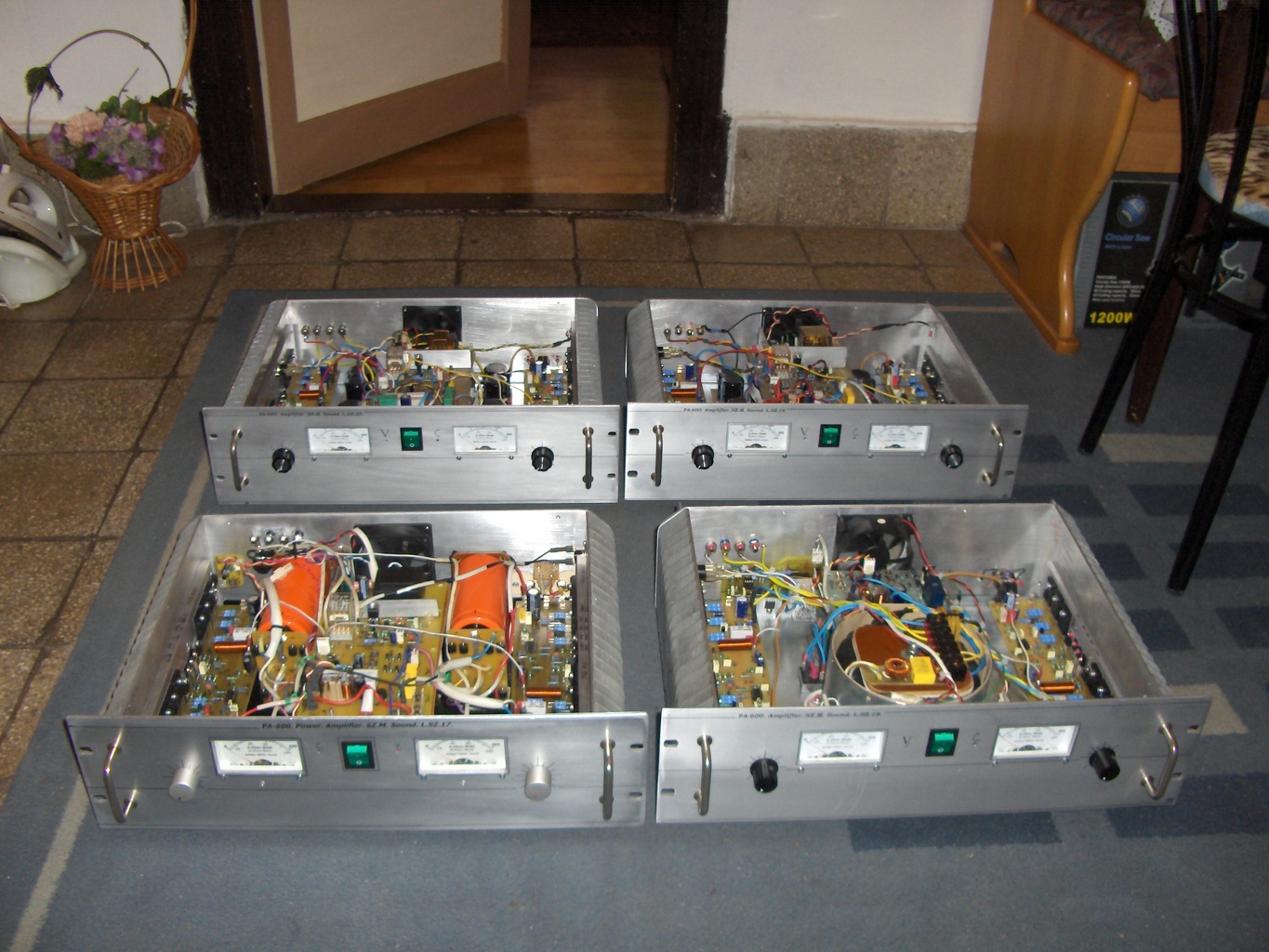

Szia, én is építettem ebből az erősítőből jó párat és nagyon meg vagyok vele elégedve. Én egy kicsit egyszerűsítettem rajta főleg a védelmen. Én szerintem ha otthoni használatra lesz és vigyázol rá akkor nem kell az a millió védelem ami amúgy is meg drágítja az erősítő panelok árát. Az én paneljaim keskenyebbek így könnyebben dobozolhatok. Nagyon széles feszültség tartományban ki próbáltam már +-55V,tól +-70V,ig persze ilyenkor több végfok tranzisztor alkalmazok. Annak idején mikor hozzá kezdtem az elsőhöz emersys és reloop kollégától nagyon sok segítséget kaptam amit nagyon szépen köszönök. Szinte minden panelom elsőre indult és azóta is tökéletesen működnek pedig ezek az erősítőket az ifjúság nem nagyon kíméli a hét végeken.
