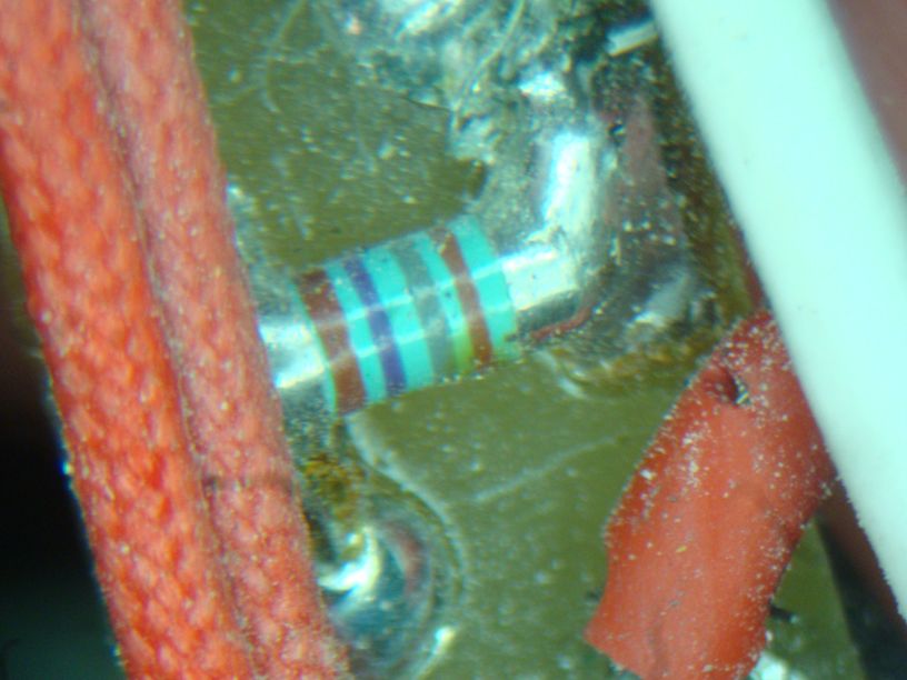

(#) norbi0325 válasza eSDi hozzászólására (») Aug 21, 2012 /
ok értem de mivel elektronikai analfabéta vagyok és nem ismerem a képletet ..de nem is akarom megismerni ..inkább bemenni a boltba és azt mondani hogy én ezt meg ezt a ptc-t szeretném megvenni ....
van egy mérésem igaz +28C -ban ami 24.2 Ohm
És van egy képem a szineíről így talán ez plusz segíség megmondani a típusát ....
(#) eSDi válasza norbi0325 hozzászólására (») Aug 21, 2012 /
Ok.
De mint már írtam egyedi alkarészről van szó, ezért nem fogsz ilyet kapni semmilyen üzletben sem. Amit lefényképeztél, az pedig csak egy kondenzátor. A PTC a fűtőbetétben van, amit nem igazán lehet szétszedni roncsolás mentesen.
Na akkor ennyit a hozzáértésemről ..merthogy az ,ill ez égett el az enyémben ..a fénykép egy másik kölcsönpákáról van ...
kösz ..

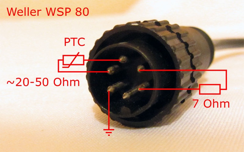

(#) Csonty hozzászólása Nov 14, 2012 /
Valaki le tudná írni, hogy egy WSP80-as páka csatlakozójának milyen a kiosztása? Értem ez alatt azt, ha szemből nézem a csatlakozót, akkor a kis műanyag pöcöktől számolva melyik lábak a fűtőszálé melyikek pedig a termoellenállásé...
(#) kyrk válasza Csonty hozzászólására (») Nov 14, 2012 /
(#) vzoole válasza Csonty hozzászólására (») Nov 14, 2012 /
Csatolom képben.
(#) Csonty válasza vzoole hozzászólására (») Nov 15, 2012 /
Köszi szépen!

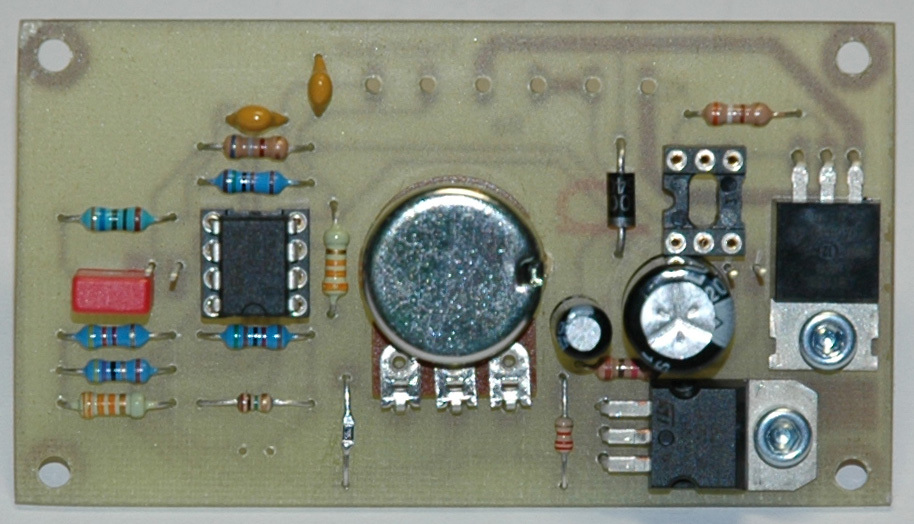

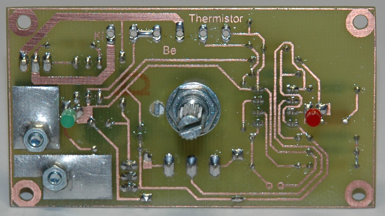

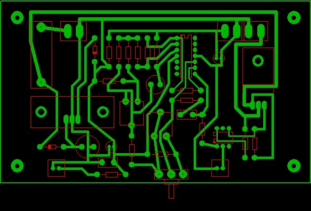

(#) pistike1994fan hozzászólása Nov 17, 2012 /
Segítség valaki megnézné nekem mit terveztem félre át terveztem a panelt más hűtő bordákhoz más kondikhoz lehet elnéztem valamit mert nem működik valaki nézze át segítsen nagyon kérem.
ezt terveztem át
(#) pistike1994fan válasza pistike1994fan hozzászólására (») Nov 17, 2012 /
ez amit át terveztem segítség
