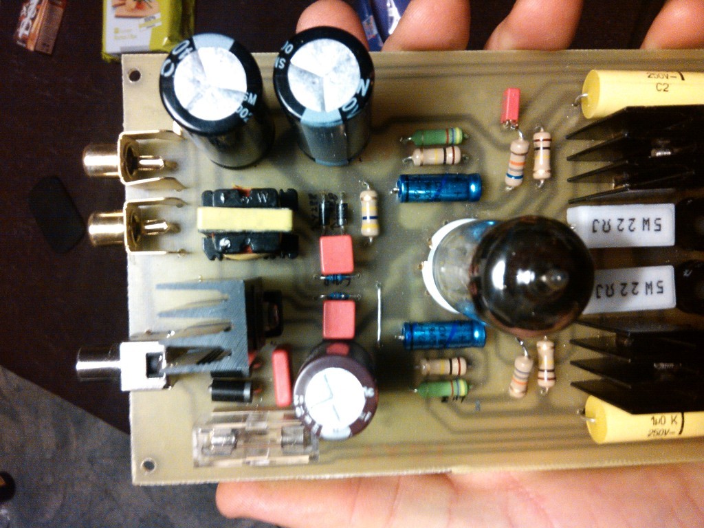

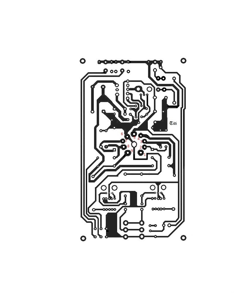

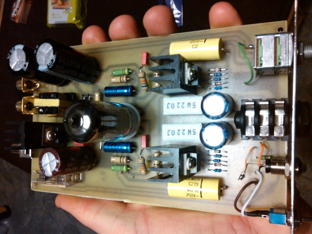

A képek amiket kértél! A poti a földre le van kötve!

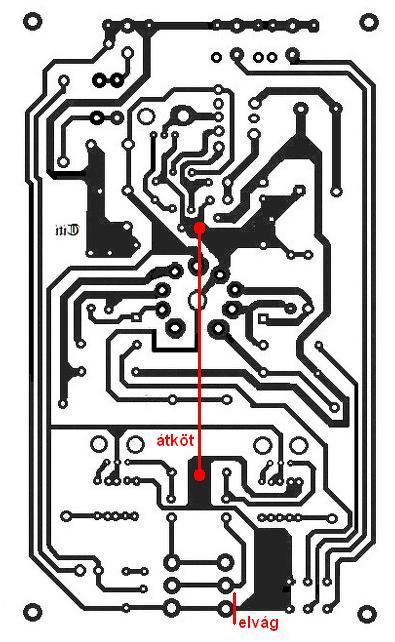

A CRC szűrőben a párhuzamos pufferek az egyik (általában pozitív) ágban ellenálláson keresztül vannak összekötve.
A fotó alapján sikerült az áramköri tervet átlátni. Nem szűkölködik földhurokban
Mellékelek egy egyszerű javítási elgondolást.
(#) titi11 válasza reloop hozzászólására (») Feb 16, 2013 /
Szia megcsináltam valamelyest javult de nem lett százas igy sem esetleg elpostázhatnám neked a cuccot ránéznél lehet sak nekem nem tűnik fel a hiba!
