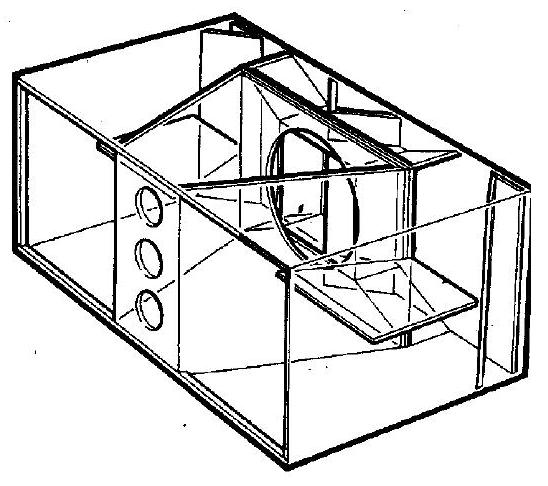

Lenne egy kérdésem. Bővebben: Link Lenne ez a láda. Van a hangszóró előtti kitakarás. Le is szimuláltam. Viszont, ha nincs a hangszóró előtti résznél semmi kitakarás se semmi, csak a háromszög, akkor mélyebbre ment nagyobb nyomással. Ez lehetséges? Bővebben: Link A hangszóró előtti részt így néztem. Ilyen lehet?
Milyen kitakarásra gondolsz?
A láda hátuljánál lévéő tölcsér kezdetre? A hangszóró előtti rész állítja be a megfelelő tölcsér torok (throat) keresztmetszetet (és nyomókamra térfogatot), aminek mérete állítja be a hangszóróra transzformárt impedanciát. Az ideális a méret hangszórónként változhat. Általbáan úgy állítják be, hogy a transzformált impedancia egyezzen meg a hangszóró soros ellenállásával, így 50%-os hatásfokra illesztenek. Vagy a hátkamrából nyíló reflexnyílásokra? Itt a legalsó átvitelnél Bass-reflex ládaként viselkedik. Itt te döntheted el,hogy inkább méylebbre mész kisebb hatásfokkal, vagy magasabbra jobb hatásfokkal. Persze érdemes mindig azt is leszimulálni, hogy a hangszóró membránkitérése mennyire elég! (Max SPL szimuláció, itt meg kell adni a hőhatárolt teljesítméynt és a maximális lineáris kitérést egyik irányba)
A láda hátulján a tölcsér indulására. Ha úgy szimulálom mint a második linkemen van a háta, akkor mélyebbre megy és 1-2dB-el erősebb a mélyebb frekvenciáknál.
Az attól függ milyen hangszóró.
Gondolj arra, hgoy van egy tápforrásod, belső ellenállással. A tölrécs kezdő keresztmetszetet szabja meg a terhelőimpedanciát. Attól függően hogy hogyan variálod, más lesz a kimenet. A frekvenciafüggés meg megint más dolog. Ha az induló kerezstmetszet nagyobb, akkor a tölcsér tágulási frekvenciája csökken. Ajánlom ezt a cikket olvasdt el, tölcséres méylek tervezése T-S par...lapján
Igazából engem az érdekelne, hogy el lehet-e hagyni és valamivel nagyobb lenne a tölcsér kezdő keresztmetszete. Bővebben: Link hasonlóan megoldani, vagy esetleg pont így megoldani. Csak itt az a fura, hogy a tölcsér egyenesen indul mert a hangszóró előtti terelő alatt illetve felett egész hosszan kinyúl a terelő.
A nyomókamrát alhagyni itt sem hagyták el, csak ez egy offset driver tölcsér, ahol a keresztmetszetet odlalról kell nézni. A nyomókamra térfogata pedig a hangszóró membránja által határolt terület.
