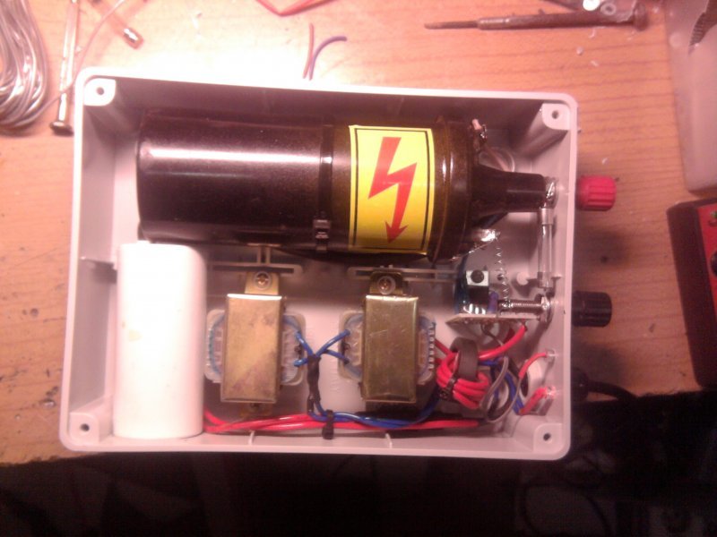

Nyemi hozzászólásánál a 2. képen a trafóról lehet tudni valamit, ill. az első képnél a neon az mit takar?
(#) nyemi válasza vador73 hozzászólására (») Feb 27, 2013 /
Én a gyújtásomhoz mazzilli flyback driver használom és annak a transzformátorát evvel a Linkel számolom.
A frekvenciát általában 30-40kHz-re veszem, a primer feszültséget meg 13,5-14V-ra (persze 12V akkumlátoros táplálásnál) így megkapom a primer tekercs egyik felének menetszámát.
A Gauss marad 2000.
A neon csak egyszerűen a nagyfeszültség meglétének ellenőrzésére szolgál.

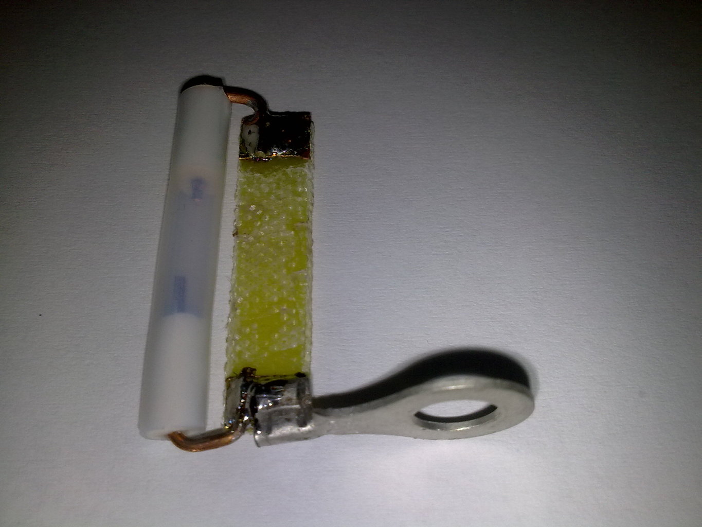

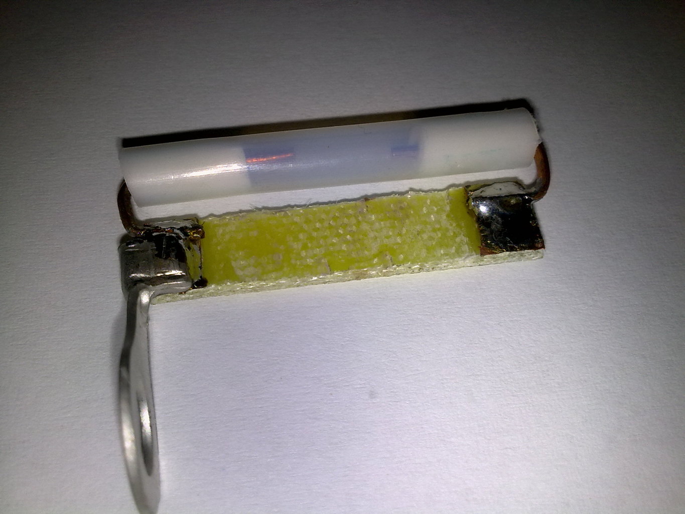

Egy másik topikban kérdezted,hogy hova kell tenni a szikraközt,nos mondom.A szikraközt a gyújtótrafó nagyfeszültségű kimenete és a test közé kell tenni.Mellékletben mutatok képet a kialakításról.A két vezeték közötti távolság 8mm legyen.A szikraköz némileg korlátozza a kimenő nagyfeszültséget kb. 8-10000V értékben és a készüléket is védi,ha megszakadna a kerítéssel az elektromos kapcsolat vagy terheletlenül lenne bekapcsolva a készülék.Ilyenkor a szikraközön keresztül sül ki az ív és nem tesz kárt a készülékben.Szikraköz nélkül akár 5cm hosszú ív is létrejöhetne és "keresve" a testpontot, akár a készüléket is tönkreteheti vagy egyéb dologban is kárt tehet,akár tüzet is okozhatna.A szikraközt magad is elkészítheted 1,5mm2 tömör vezetékből és egy darabka fóliáslemezből,de egy tönkrement biztosítékból is kialakítható,a fórumon vannak is képek.

Akkor ez egy biztonsági intézkedés is egyben, hogyha megjelenik a kimenő nagyfesz (és nincs hova kisülnie) akkor a dobozon belül visszahúzhat a legközelebbi fémalkatrészre?
Így ha nincs terhelés akkor itt találja meg a legközelebbi testpontot és itt sül ki ? Akkor hasonló mint egy villámhárító.
Remélem jól értelmeztem amit írtál Erősíts meg.

(#) sector99 válasza erdgab hozzászólására (») Márc 1, 2013 / 1
És mekkora legyen az a szikraköz ?
sector99
(#) Peet19 válasza sector99 hozzászólására (») Márc 1, 2013 /
Ha jól olvastam akkor 8mm, de (gondolom) max. 1cm nél nem lehet nagyobb.
(#) erdgab válasza Peet19 hozzászólására (») Márc 2, 2013 /
Jól értelmezted,de csak hasonló.Egyébként máshova is lehetne,lehet tenni a szikraközt,én ezt a helyet találtam a legjobbnak számomra.Szikraköz nélkül nem próbálok ki egy pásztort sem,ha nincs véletlen bent,rajt,akkor teszek rá,mert egyszer már megjártam.Azért írtam az akár 5cm hosszú ívet,mert még a kezdetekben próbáltam egy készüléket (kísérlet) szikraköz nélkül,sajnos egy DVM ráment,annak az egyik vezetékére húzott át,közel volt a nagyfeszhez,a másik vezetéke,mért is ne,a testre volt kapcsolva,ennyi a történet.
(#) erdgab válasza sector99 hozzászólására (») Márc 2, 2013 /
Amint írtam, 8mm javaslok,nekem ez bevált.Az általam javasolt kivitel elkészítése nem szentírás,lehet lemezcsíkból is készíteni vagy akár csavarból is.
