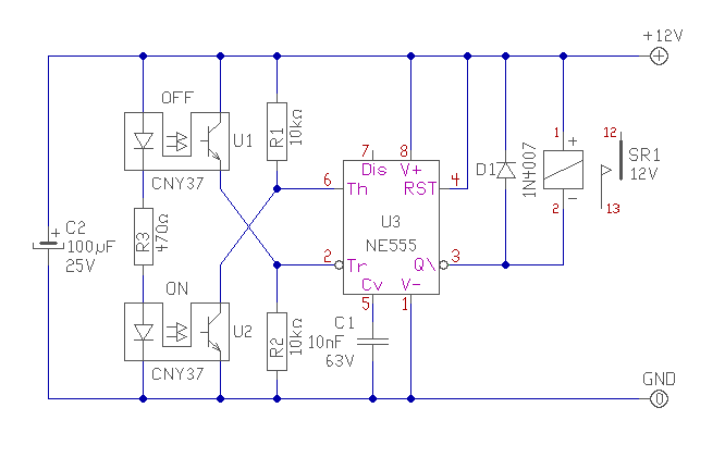

(#) proli007 válasza NgLovi hozzászólására (») Feb 24, 2013 /
Egy öntartó reléhez, két kontaktus kell, egy záró, és egy bontó. Meg lehet oldani két egyformával is, de akkor a mechanikát kel úgy kialakítani, hogy egyék véghelyzetben zárjon egy kapcsoló, a másikban bontson.
De ha optokapud van azzal önmagával is megoldható az "öntartó" kapcsolás, pld. egy NE555 IC és néhány alkatrész felhasználásával. A relének van mindössze ára másnak nemigazán.

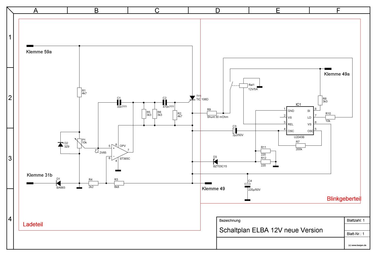

Sziasztok! Töltésszabályzással kapcsolatban lenne egy pár kérdésem. Adott egy motor amin 70W töltés van egy 12V rendszerben. Ennek a töltésszabályzója mit csinál tulajdonképpen? Gondolom nincs az akksira kapcsolva folyamatosan 5A (mondjuk ha egy 12V 12Ah akksiról van szó) de akkor mégis hogy működik ez? Én arra gondolok hogy ha nincs terhelés az akksin akkor csak az alap töltőáramot adja (1,2A) és akkor ad töbet ha fogyasztót kapcsolunk az akksira, vagy hogy van ez? Kapcsolás
(#) proli007 válasza kamaro hozzászólására (») Feb 24, 2013 /
Általában motoroknál nincs áram meg egyéb "tudományos" szabályozás. A generátor tölti az aksit, ahogy tudja a fordulatszámtól függően. Ha az aksi feszültsége eléri a töltési végfeszültséget, megszüntetik a töltést. Ha lecsökken, mer bekapcsoltál valamit, akkor újra tölt. De mivel egy generátornál ha megszakítanánk a töltőáramot a feszültség az "egekbe" nőne, inkább söntölik a generátor működését. Vagy is parasztos módon ekkor begyújtják a tirisztort, ami leterheli a generátort.
A rajzodon nem így van kialakítva, hanem itt a tirisztor sorban van, vagy is töltés alatt van bekapcsolva. De ez az önmagába beszélő "recegő" nem egy nagy stílű megoldás. Legalább is számomra. Biztos működik, ha már a számokat is odaírták. De én nem szoktam motor áramkörökkel foglalkozni mert nincs motorom. Így csak belebeszélek.
Gépjárműnél nem így van szabályozva, hanem általában a
generátor gerjesztésének szabályozásával. De áramot szinte sehol nem szabályoznak. Az a generátor karakterisztikára van bízva. Amúgy az aksinak nem gond a nagy töltőáram, a feszültsége felemelkedik, és ekkor már csökken is.
Ja, az IC1-nek nincs köze a dologhoz, az csak az irányjelző.
