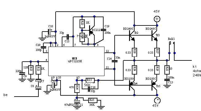

(#) dj_strucc hozzászólása Feb 24, 2013 /
csak azt akartam meg kérdezni hogy ez a kapcsolás valóban tudhatja-e a 240wattot? mert nekem van egy daewoo autó erősittőm ami ezt az upc1225h ic-t használja, és ki probáltam de én tip35c/36c vég tranyót használtam. a gyári 35 wattos eég tranyok helyett a tipek nagyon szépen muzsikáltak és valami kis erősődés is halható volt de hiába raktam bele duplán a vég tranyót nem lett erősebb. pakoljam ki az icét és csináljam külön panelon?
(#) kadarist válasza dj_strucc hozzászólására (») Feb 24, 2013 /
Attól, hogy megduplázod a végtranzisztorokat még nem fogsz nagyobb teljesítményt kapni, csak a veszteségi teljesítmény oszlik el több tranzisztoron, tehát az egyes tranyókról veszel le ezzel terhet.
értem és mi kell hozzá hogy képes legyen a dupla teljesitményre? azon kívül hogy a tranyót duplázom? mert a trafó birná mert nem melegszik és 34V-on kap 8 ampert? a kapcsolás.
Valahogyan növelni kellene a tápfeszültséget, de persze figyelembe kell venni a tranzisztorok, IC-k feszültségtűrését és hőleadó képességét (disszipácó) is.
