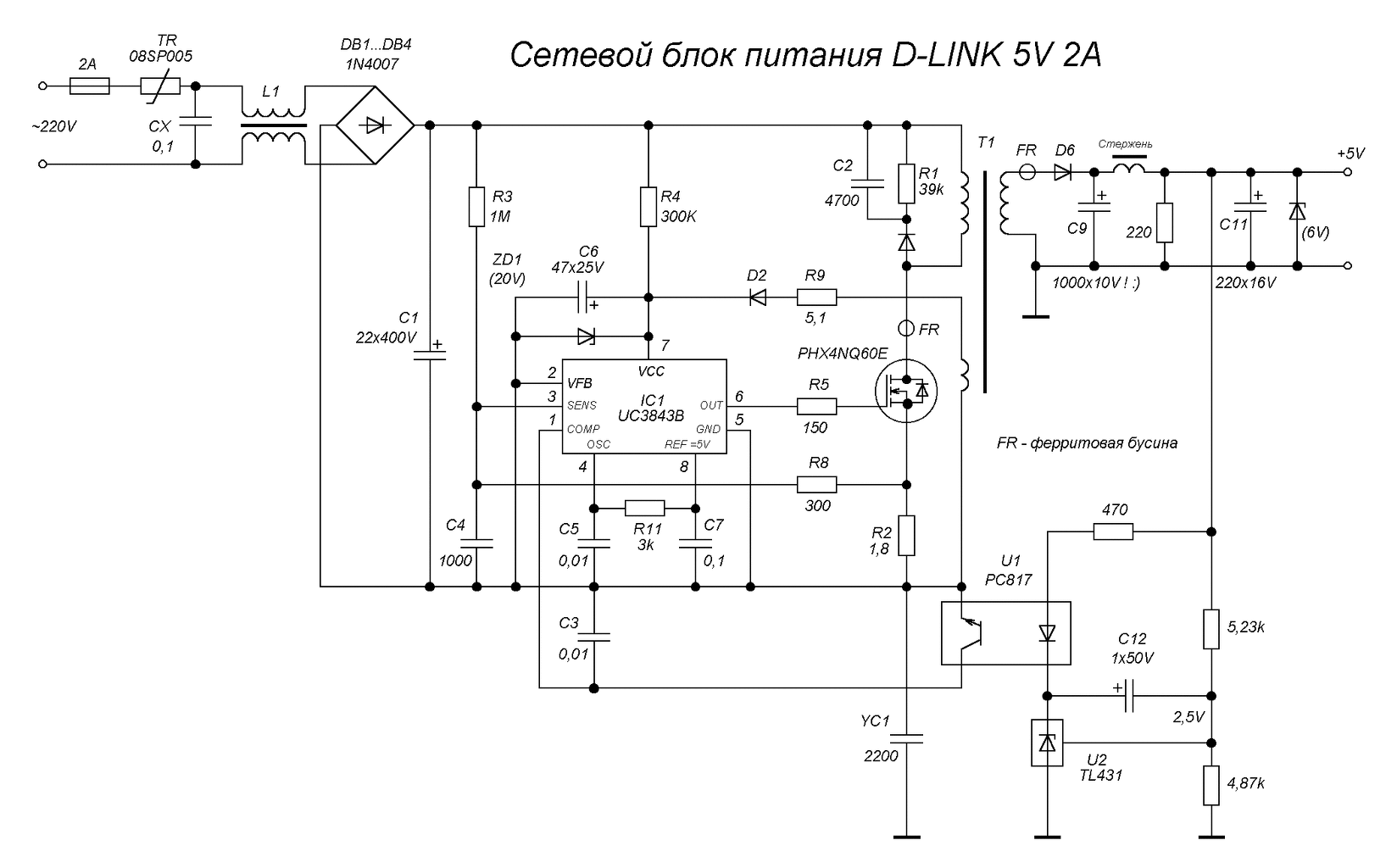

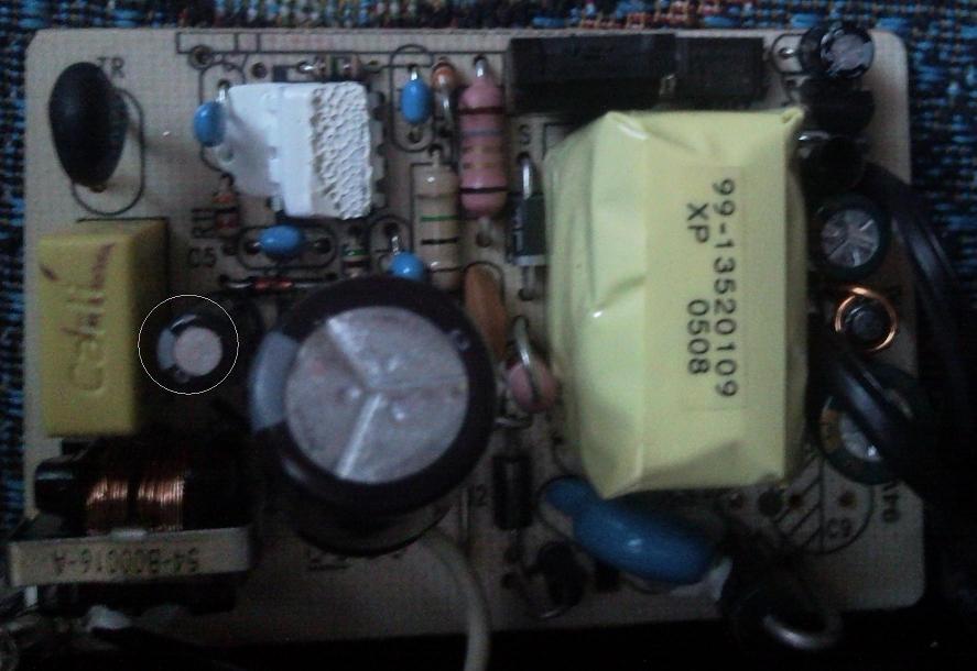

(#) mihist4 hozzászólása Feb 13, 2013 /
Tudnátok nekem segíteni egy adapter javításában:
- fesz: 100-240V AC -> 5V DC; 2.5A
- gyártó: Jentec
- tipus: CF1505 ugyanez valószínű a JTA0302E is
A kimeneten vagy nincs fesz, vagy néha van, de nem stabil 0-5V között változik
Kapcs. rajz itt lent
(#) Ge Lee válasza mihist4 hozzászólására (») Feb 13, 2013 /
Elkókat nézd át, illetve a diódákat lehet hogy valamelyik visszáramos. Forrasztási hiba is lehet.
(#) proba válasza mihist4 hozzászólására (») Feb 14, 2013 /
C1, C6, C12 csere / esr ellenőrzés és forrasztási vagy kábeltörési hiba.
(#) mihist4 válasza proba hozzászólására (») Feb 15, 2013 /
C6 volt a hibás, amit egy orosz oldalon is taglalnak, tehát álltalában ez a bűnös.

(#) mihist4 válasza mihist4 hozzászólására (») Feb 16, 2013 /
Itt az orosz oldal egyébként:
http://blog.amigas.ru/?p=263

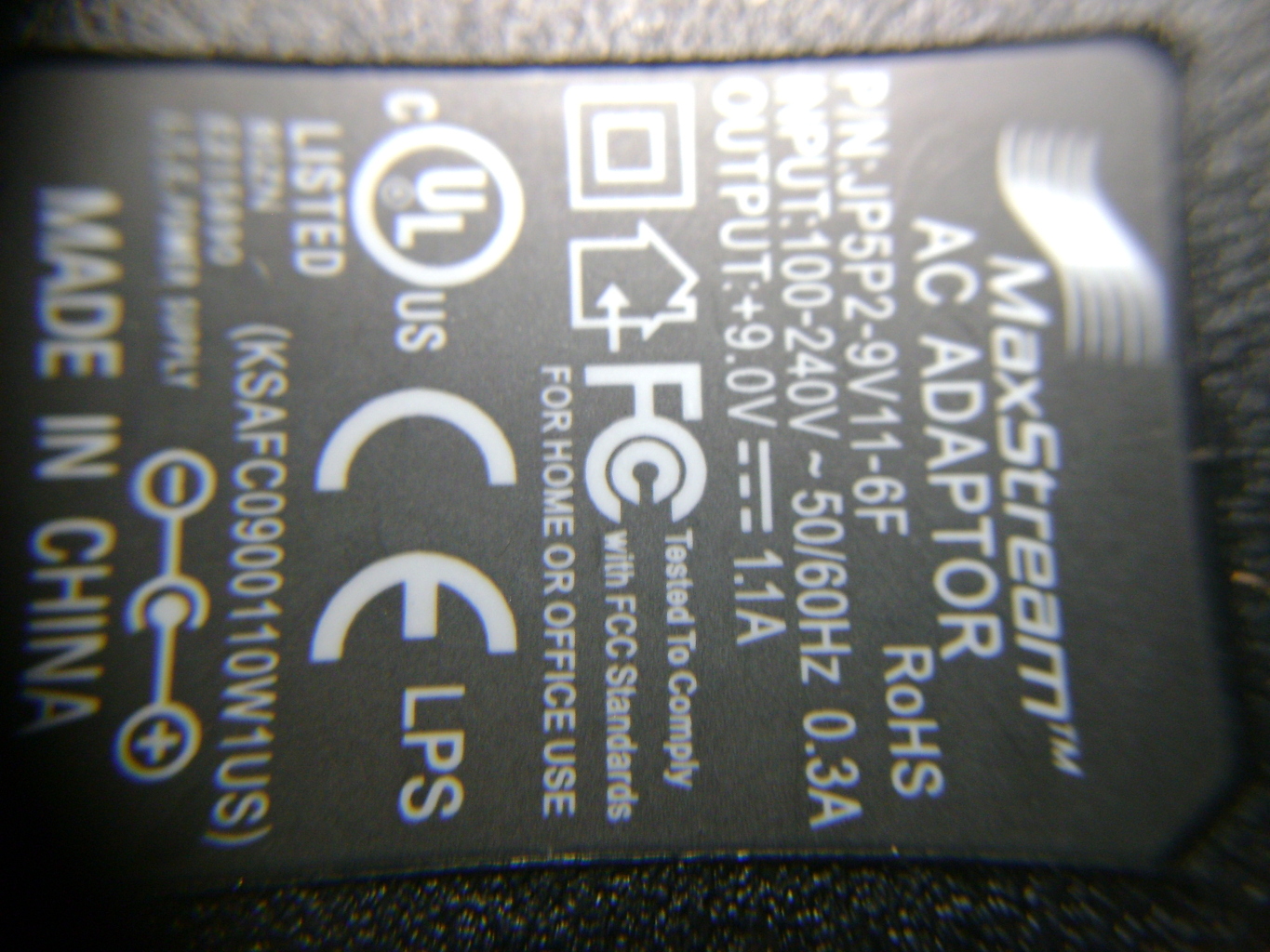

(#) Jocojoco hozzászólása Feb 27, 2013 /
Kapcsoló üzemű tápegységben nem tudok katalógusadatokat találni két alkatrészhez.Ha van ezirányú tapasztalatotok,nagyon megköszönöm!
Az egyik egy tranzisztor,EA5 vagy EAS a felirat (3 lábról gondolom), a másik az ic 6 lábbal BB548 a felirat fényképeket csatoltam. A felirat mind a kettőnél olvasható, de a googl kereső hamarabb azonosítja őket SZÉPLÁNY-ként, mint félvezetőként.
A tápegység külső feliratait is lefényképeztem, hátha könnyebb lesz az azonosítás.
(Ha netalán kapcsolási rajz is van.........????:jump
(#) stoky válasza Jocojoco hozzászólására (») Feb 28, 2013 / 1
BB548 kóddal a következő azonosítót találtam BB548 = XC6114B548ER
(#) Jocojoco válasza stoky hozzászólására (») Feb 28, 2013 /
Nagyon köszönöm a gyors választ, mert ezzel közelebb kerültem az SMD alkatrészek katalógusaihoz. A tranzisztort tudom helyettesíteni, de az IC nagyon speciális (talán feszültség szabályozó). Mivel 3db tápegységem van működőképes,(a kimeneti 9V-ot szerettem volna felemelni kb:12V-ra-hogy tudjam áramstabilizátorral POWER LED-hez használni de az ic cseréje bonyolult,mert a katalógusban nem találtam 7,8V-os kivitelt amivel a 12V beállítható lenne (szerintem..?).
Megpróbálok kapcsolási rajzot szerezni, vagy kreálni hozzá és kihagyom az ic-t, teszek helyette zener diódát nem baj ha nem lesz ennyire stabil, úgyis áramkorlátozót kap még a kimenetre.
Az eredeti tápegységet jó konstrukciónak tartom, érintésvédelmileg a szekunder feszültség optocsatolós szabályozóval, trafóval tökéletesen le van választva a hálózatról. 10W-os ledhez ideális lenne átalakítva...
Más ötletre-megoldásra is vevő vagyok! Ha lesz ilyen, előre is KÖSZÖNÖM!
