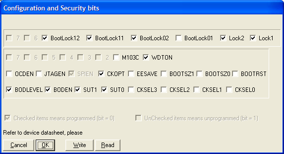

A max-nál csak RX TX van használva. A soros programozó CTS-t használ bemenetnek, DTR-t kimenetnek: Bővebben: Link Mivel rögtön az AVR mellett van az ISP header, (jtag nincs) nem hiszem, hogy letiltották volna. Bár ki tudja... AtMega128-nál a programozás PE0 PE1 lábakon zajlik tudtommal. PE0-t kötöttem a programozó MOSI lábára. (Annyit még hozzátennék, hogy nagyon bezavar minden a programozó SCK és MOSI jeljeibe. pl ha mozgatom az egeret. De valószínű ezzel tud mit kezdeni) A hozzászólás módosítva: Feb 19, 2013

Igazad volt. Elvágtam mindkét adatvonalat a MAX felé, és tökéletesen működik mindenik programozóval. (legalábbis az olvasás. írni vagy törölni még nem próbáltam. Minden lock bit be van égetve, a cím alsó bájtját olvassa vissza minden memória címen. Ez normális az adatlap szerint. Esetleg ha meg tudnál erősíteni ebben)

Sajnos egyáltalán nem mindegy, hogy mit kötsz a MISO/MOSI/SCK-ra. Ha lehet, akkor szabadonhagyom őket, de nyomógombnak is ideális. Nagyon sok eszközt nem lehet rákötni azokra a tűkre, mert programozhatatlanná válik tőle az AVR. A hozzászólás módosítva: Feb 20, 2013
Ha a MAX és az AVR közé ellenállásokat kötsz(legfeljebb 6.8-10kOhm),
akkor is programozható marad, és a MAX is tud vele kommunikálni. Ez főképp a programozótól(kimenő ellenállás) és a MAX-tól(bemenő ellenállás) függ. Ha nem adja, akkor jumper használata célszerű. Ilyenkor elég csak az Rx-ként használt lábat jumperolni, mert ezt a vonalat hajtja a MAX is. A TX-et az AVR hajtja, ezért azt nem kell. A hozzászólás módosítva: Feb 20, 2013
Programozótól, és a rákötött cucc ellenállásától függ. DIP-kapcsolót és LED-et nem menő rákötni.
Profi távirányító-forgalmazó partnerünk mégis megtette, így programozásnál a 6-7-8 kapcsolókra mindig oda kell figyelni. Ez van, ATMega8-nál kevés a láb, programozásra fenntartani luxus... A hozzászólás módosítva: Feb 20, 2013
