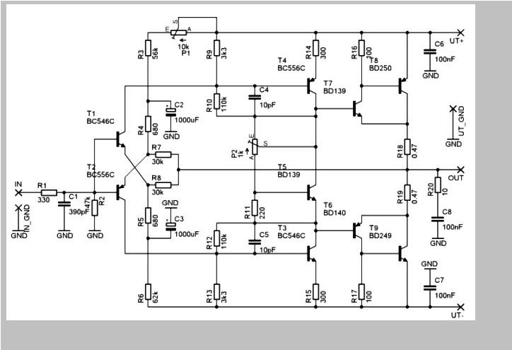

(#) reloop válasza 13_Balu50 hozzászólására (») Feb 25, 2013 /
Szia! A szimmetrikus erősítők általában kellemesen szólnak. Íme egy egyszerű változat (van témája is): HEED canopus - Bővebben: Link

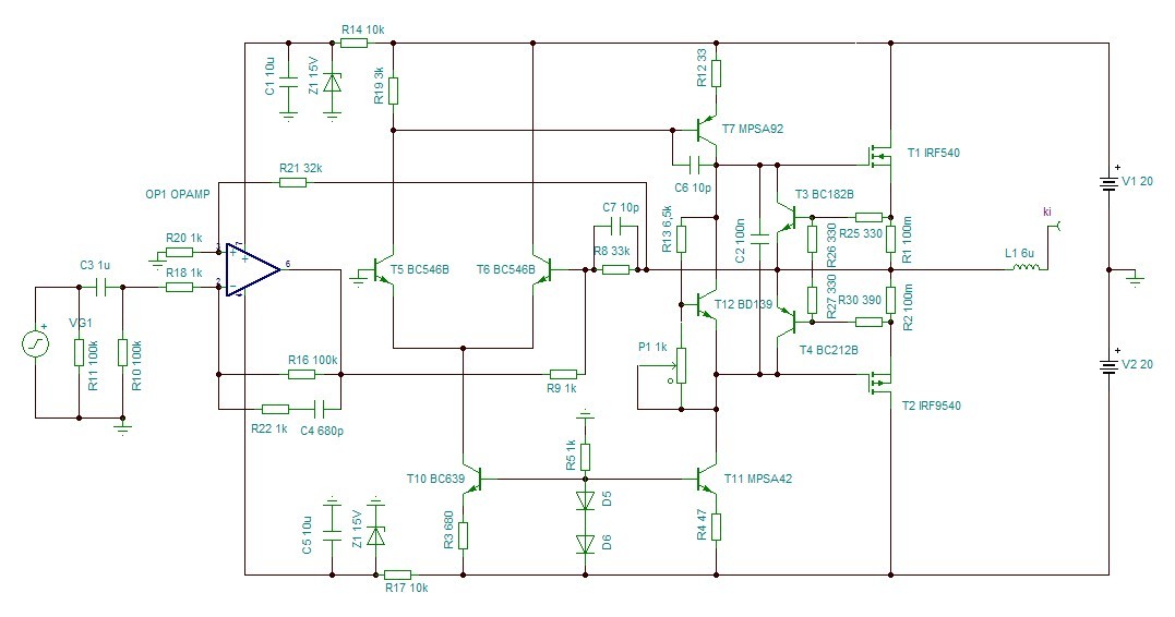

(#) highand válasza 13_Balu50 hozzászólására (») Feb 26, 2013 /
Esetleg javaslom neked az alábbi kapcsolást. Egyszerű, jól védett, +-20V-tól +-50V-ig működőképes. Teljes kivezérlésen is, 20kHz-n is 0,08% alatti torzítású. Az OPA-k cseréjével a hangzása ízlés szerint, egyszerűen beállítható. (úgy fog szólni, amilyen OPA van benne) Az áramkorlát 10A-re van beállítva. 100V tápfesznél jó nagy hűtőborda kell.
A hozzászólás módosítva: Feb 26, 2013
(#) highand hozzászólása Feb 26, 2013 /
Már csak azért is javaslom, hogy építsd meg ezt a kapcsolást, mert szobahangerőn a számított torzítása elképesztően jó, jobb mint 0,0001%, azaz messze a bűvös -120dB alatt van, jó minőségű OPA-val ( LM4562 pl)
Feltételezve, hogy a szimulációnál 100x(!!!) rosszabb a valóság ( ami képtelenség, a működési elvből adódóan), akkor is egy nagyságrenddel lesz kisebb a torzítása a legjobb erősítőkénél. Továbbá házibuli hangosításnál sem fogsz szégyenben maradni vele. Én 1999-ben építettem meg ( más típusú FET-el és kissé eltérő alapkapcsolásban) és a Tektronix torzításmérőjével nem tudtuk kimérni. Ehhez a torzításhoz a tápvezetékeket sodrott és árnyékolt kábelen kell a panelhez vezetni! 10kOhm-nál nagyobb belső impedanciájú forrásról nem javasolt meghajtani.

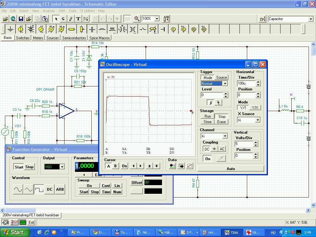

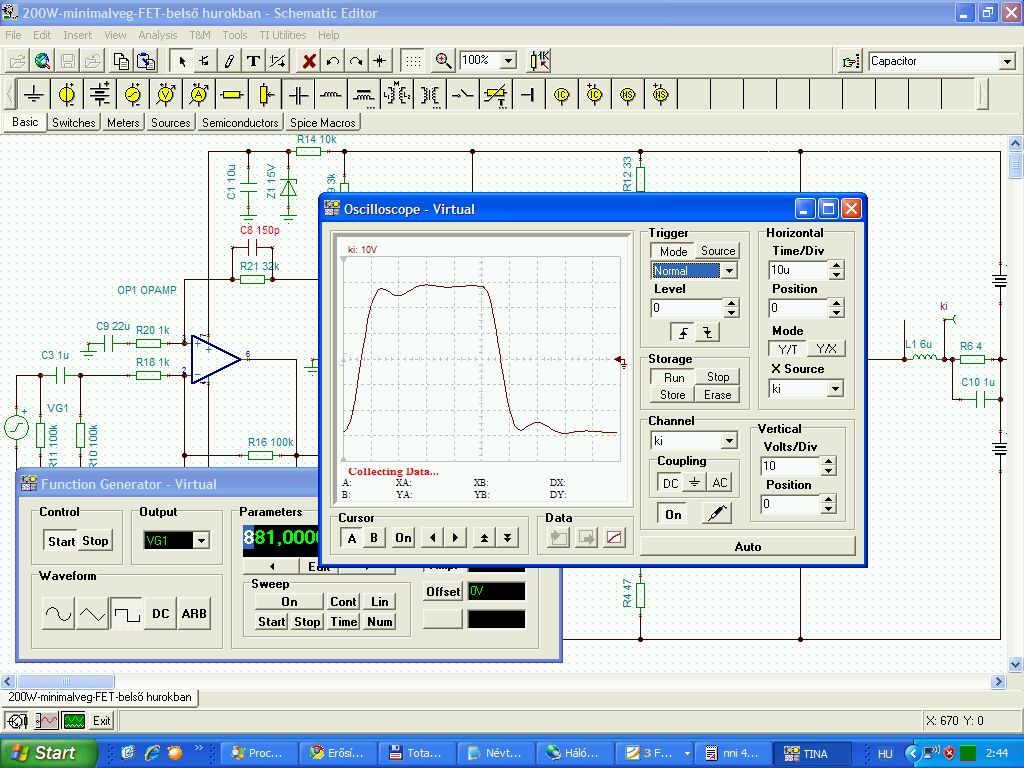

(#) emersys válasza highand hozzászólására (») Feb 26, 2013 /
Ha a kimenet 8 Ohm os műterhelést lát valamint egy azzal párhuzamos 1uF, akkor pl egy 10-20 khz körüli négyszög hogy néz ki eme komplex terhelésre?
Szkópos szimulálást gyorsan elvégezhető
(#) highand válasza emersys hozzászólására (») Feb 26, 2013 /
Így néz ki, kissé beleng. Nem tragikus, messze nem gerjed.

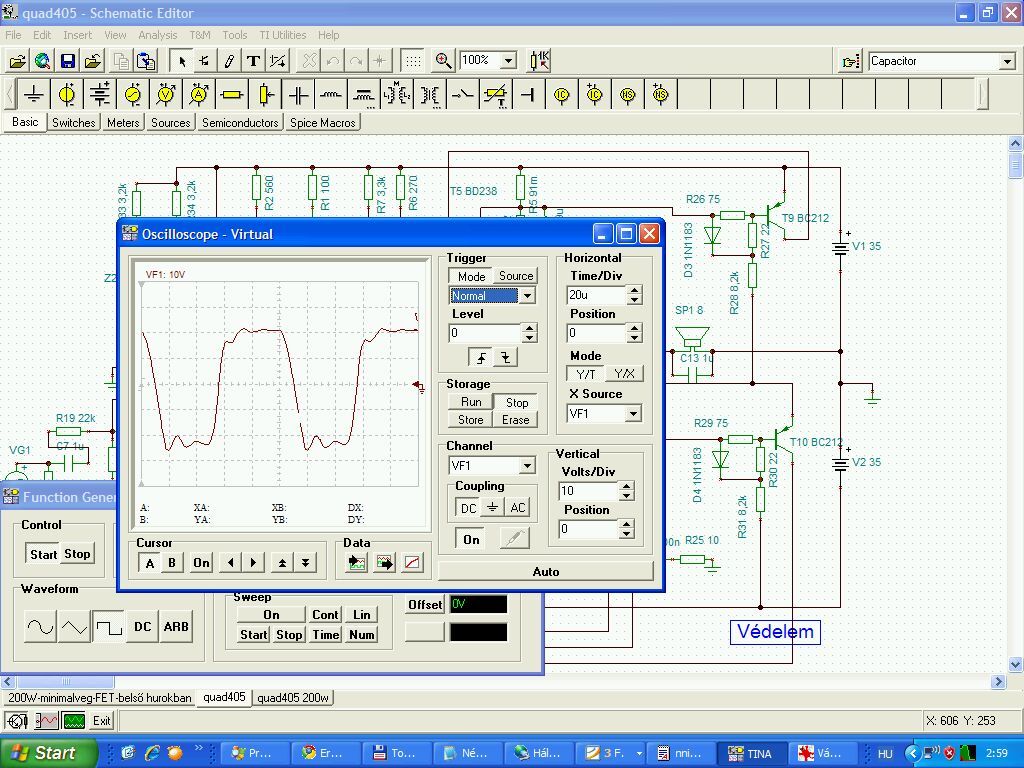

Összehasonlításképpen ez a Quad405-é, ez sem rossz, még elfogadható.
(#) emersys válasza highand hozzászólására (») Feb 26, 2013 / 1
Igen, ha nincs jelentős túllövés magasabb kivezérlés mellett akkor az jó jel.

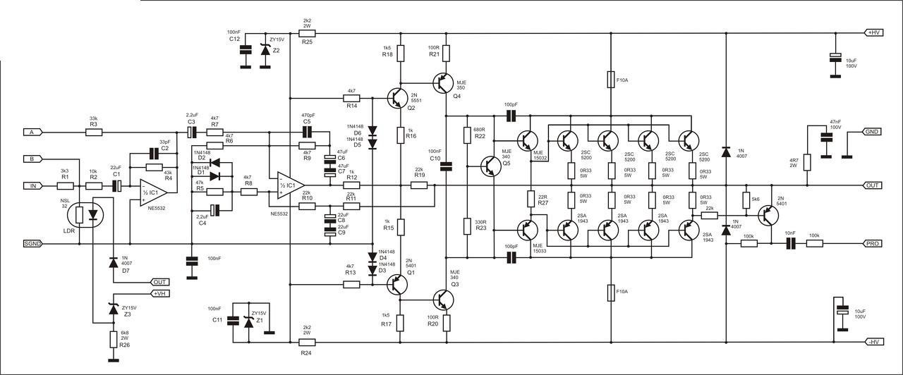

(#) Doncso válasza highand hozzászólására (») Feb 26, 2013 /
Üdvözlet. Az alábbi kapcsolást érdekesnek találom, biztosan van rá magyarázat, de én nem értem, hogy tud 200w-ot +-20v ról, illetve nem kicsik e ekkora teljesítményhez egy pár 540/9540 páros? Vagy vaksi vagyok és elkerülte valami a figyelmem?
(#) highand válasza Doncso hozzászólására (») Feb 26, 2013 /
Hello.
Az első hozzászólásban írtam, hogy +-20V-tól +-50V-ig működőképes, változtatás nélkül. Azaz megépítés után csak találni hozzá valamilyen trafót.
A tokok disszipációja max. 100W tokonként, így a végtelen hűtőbordával számolt 150W-os tranzisztorok megfelelnek.

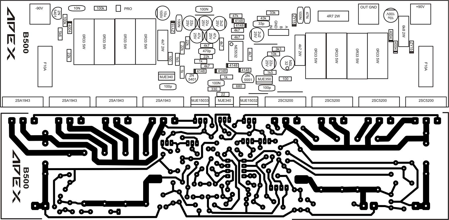

(#) Haliapu válasza highand hozzászólására (») Feb 26, 2013 /
Szia, nagyon szépen köszönöm a magyarázatot. Esetleg kérhetnék még annyi segítséget, hogy felteszem ide a teljes rajzot és kijavítanád,hogy mit hadjak le róla. Sajnos az egyik kollégám ragaszkodik ehhez a rajzhoz és ezt az erősítőt kéne meg építenem neki.
(#) emersys válasza Haliapu hozzászólására (») Feb 26, 2013 /
Szia.
Mért nem építed hozzá meg azt a védelmet amit a sajátomhoz is terveztem? (-emlékszel, egyszer a nyáktervet már odaadtam).
Az minden ellen megvédené.., és a hangképet sem befolyásolná különösebben, ha jó relét veszel hozzá.
(#) reloop válasza Haliapu hozzászólására (») Feb 26, 2013 /
Szia! NYÁK tervet megtaláltad? Bővebben: Link
