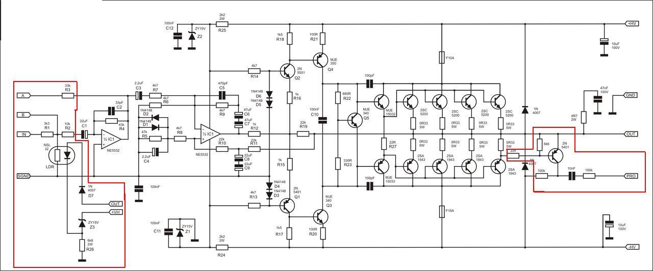

Sziasztok, az után szeretnék érdeklődni, hogy valaki el tudná nekem magyarázni mi, szerepe van ennek a két, egységnek amit be kereteztem pirossal ezen az elméleti rajzon. És, hogy ki lehet-e hagyni őket vagy esetleg mit kellene meg változtatni, hogy ezek az alkatrészek ki maradjanak. A válaszokat előre is köszönöm.

(#) szamóca válasza Haliapu hozzászólására (») Feb 24, 2013 /
Ha a kimenet klippelni kezd, a fotoellenállás a bemenetet a testre húzza, így csökkenti a bemenő jelszintet, s vele a kivezérlést. A kimeneten pedig egy túláramvédelmi részlet látható. Mindkettő elhagyható.

(#) Haliapu válasza szamóca hozzászólására (») Feb 25, 2013 /
Szia, köszönöm a gyors választ. Akkor lényegében ez lenne az új PA- erősítőkbe a limiter? Ha kihagyom, semmilyen alkatrészen nem kell változtatnom?

(#) highand válasza Haliapu hozzászólására (») Feb 25, 2013 /
A kimeneten lévő áramkört én nem látom túláram védelemnek, mert nem megy vissza sehová a végtranzisztorokhoz, inkább a klipp jelző ledet hajtja meg, ami már nincsen a rajzon ( szinte biztos, hogy így van, hiszen túláram védelemnek eleve alkalmatlan a DC leválasztás miatt). A bemeneti áramkör megépítését pedig semmiképpen nem javaslom, mivel csak az egyik oldali klippet határolja ( nem is értem ezt...), de a nagyobb hiba az, hogy mint határoló, nem a hurokerősítést csökkenti ( mint minden becsületes védelem), hanem egységerősítésre csatol vissza változatlan hurokerősítés mellett, így szinte garantált a klipp idején a gerjedés. ( igaz, amint visszajön a jel klippből a gerjedés megszűnik, de akkor is, micsoda megoldás már ez)
