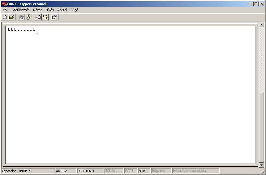

Igen, jól értetted, a MAX232 11-es lába volt a mega 2-es lábán. Tehát Rx-Rx Tx-Tx volt a bekötés. Most felcseréltem őket a javaslatod szerint. Némi változás van, de még nem az igazi. Mostmár a terminálon billentyűleütésre visszajön valami karakter(sorozat). Csatoltam egy képet, amin egyetlen gombnyomás eredménye látható(Nyomtam egy A betűt).

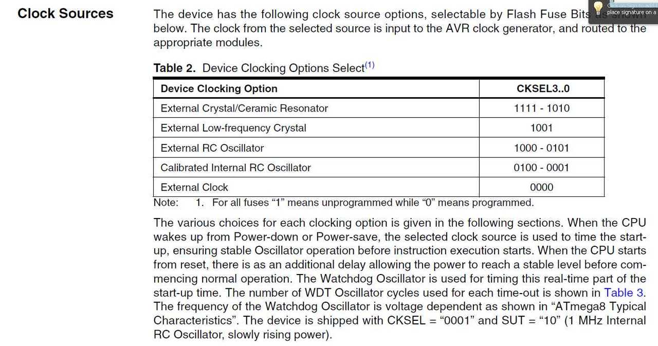

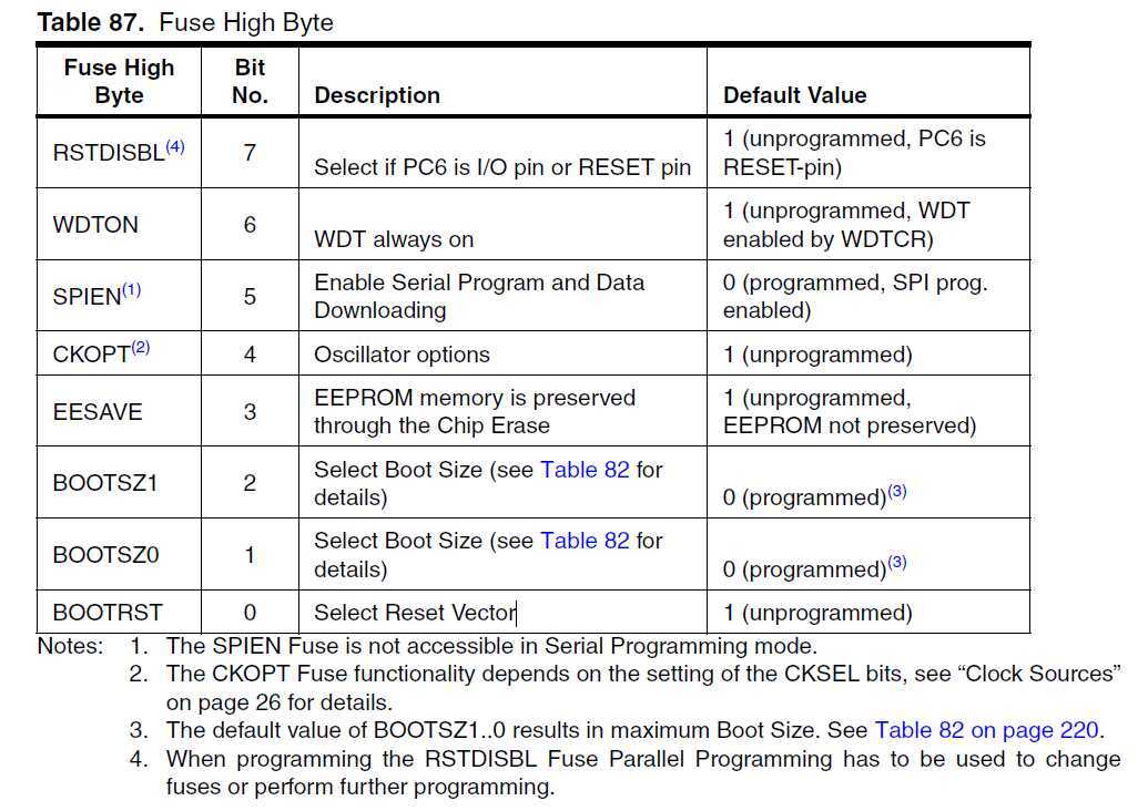

(#) Istvanpisti válasza karika200 hozzászólására (») Feb 25, 2013 /
Szerintem nem állítottad át az órajel forrását külső kvarcra, hanem belső RC oszcillátoron van (ez a default 1 MHz), emiatt a sebesség nem jó.
A mellékletek alapján próbáld beállítani (external crystal-ra)
Ha nem vagy valamiben biztos, akkor ne állítsd át. Kicsit furcsa a logikája a fuse biteknek, azok a nullák, amik be vannak állítva és azok 1-ek, amik nem programozottak.
(#) karika200 válasza Istvanpisti hozzászólására (») Feb 25, 2013 /
Valóban! Ez lesz itt a gond. Ha jól veszem ki az adatlapból, akkor az alsó fuse legyen 0xcf a felső pedig maradhat 0xd9.
Köszönöm a segítséget neked és a többieknek is! Két alapvető hiba volt. A fuse bitek és a fordított bekötés. Az alsó fuse-t átírtam 0xCF-re és meggyógyult, ksözönöm!
