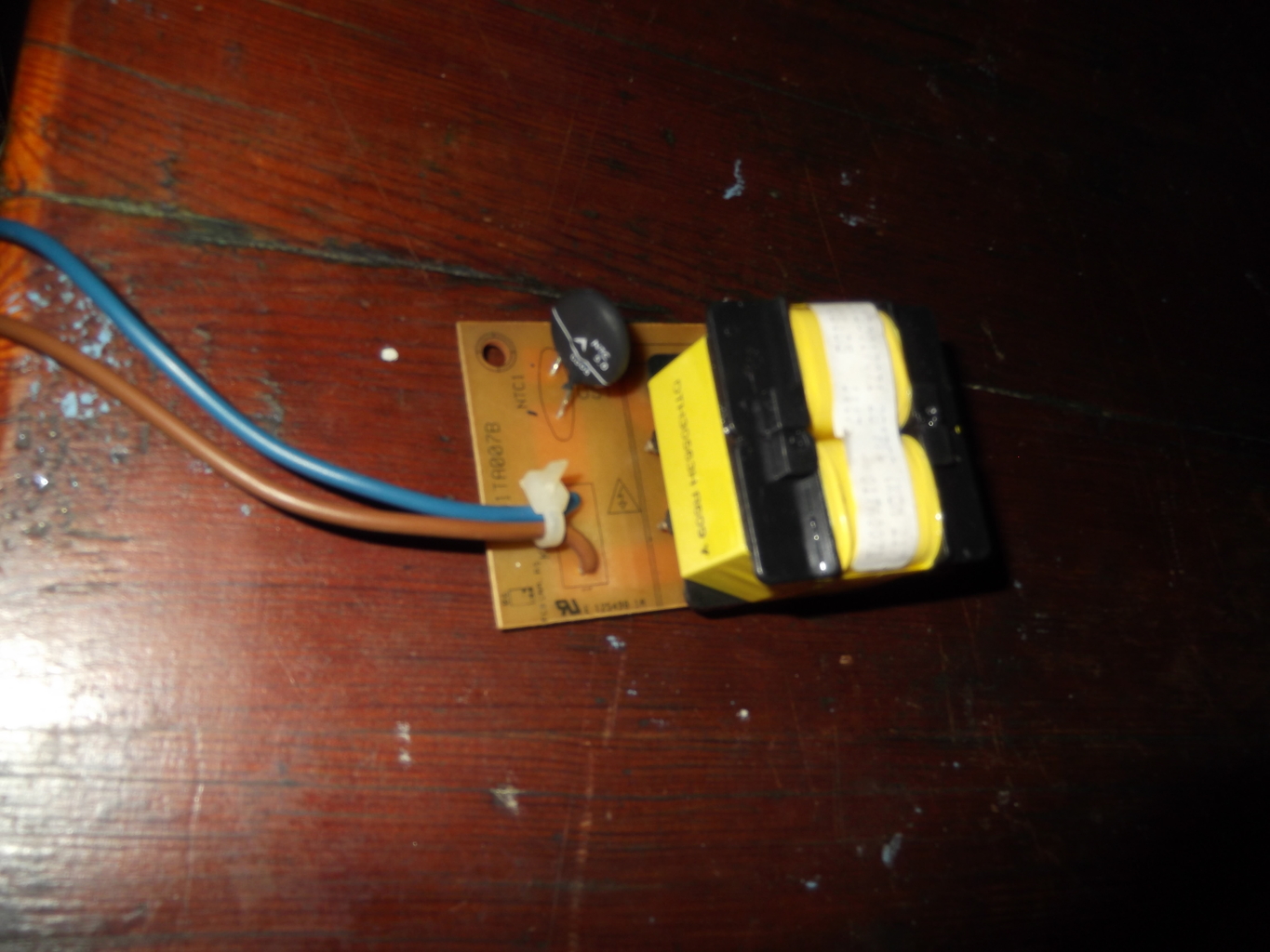

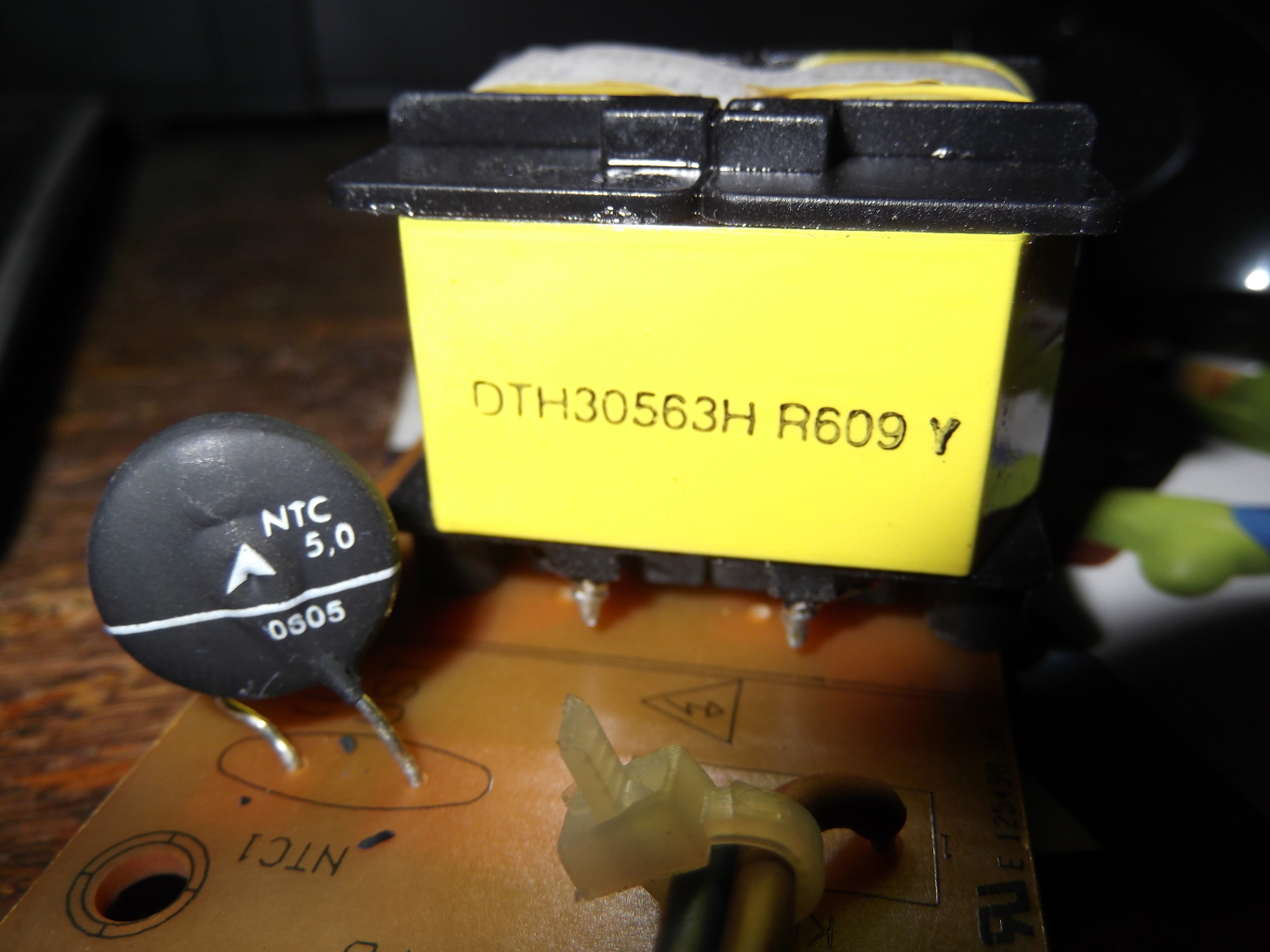

(#) baloghzsolt81 hozzászólása Márc 6, 2013 /
üdv mindenkinek:egy olyan kérdésem lenne hogy helyettesíthető valamivel ez a tekercs?
orion t2835stx-silver tv alkatrész íme a kép a tekercsről.
segitségeteket előre is köszönöm.
esetleg hol szerezhető be?
Tisztelettel : Balogh Zsolt
